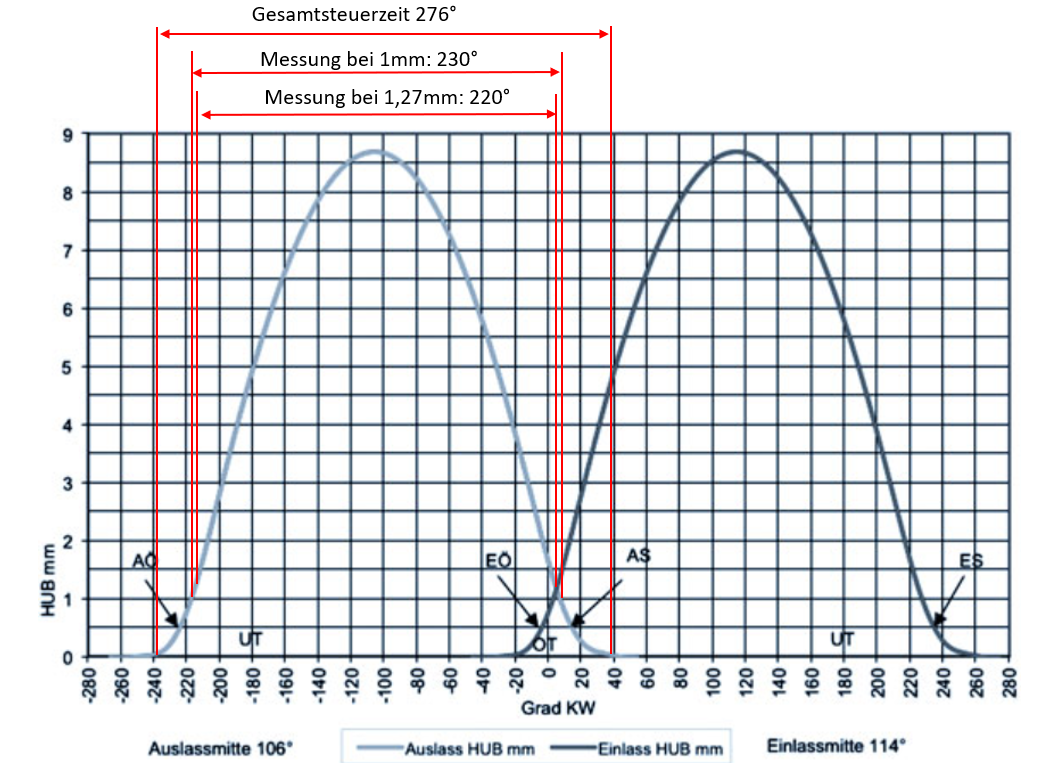

das stimmt so nicht meiner Meinung nach. Die Engle W110 hat 284° Gesamtsteuerzeit und 247° bei 1,27 mm Prüfhub. Auch nach deutscher Messweise wäre die Gesamtsteuerzeit 284°, allerdings läge die Steuerzeit bei 1 mm Prüfhub wie in D üblich höher, vielleicht ungefähr bei 260°
Hier nochmal erläutert an einem Beispielprofil...

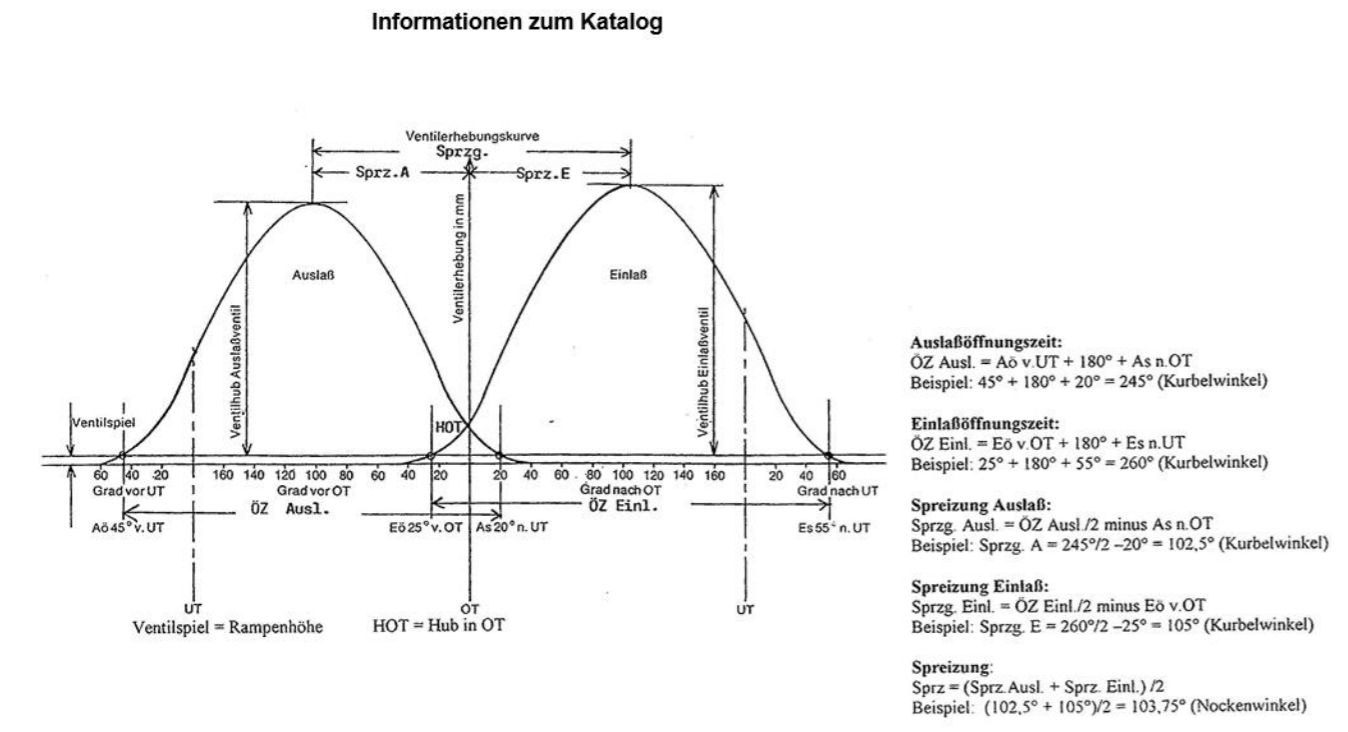

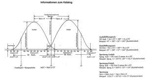

Schleicher z.B. zieht auch die Rampe ab (siehe Bild aus ihrem Katalog)
