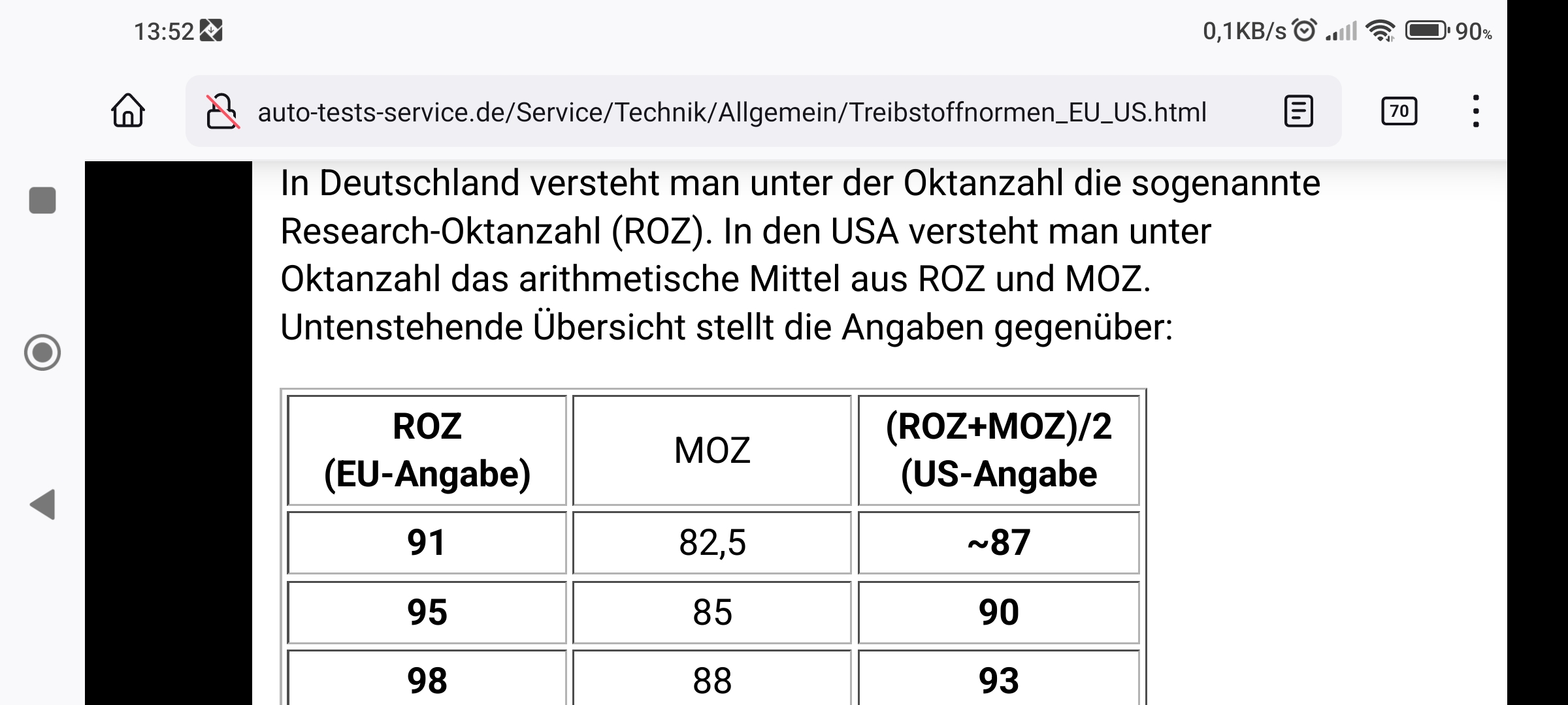

Ich wollte nur noch mal darauf hinweisen das in USA die Oktanzahl anders bestimmt wird, wenn ich mich noch recht daran erinnere.Ich weiß nun nicht was der werte Herr Raby angegeben hat
Edit: jetzt musste ich doch selber noch mal nachschauen
