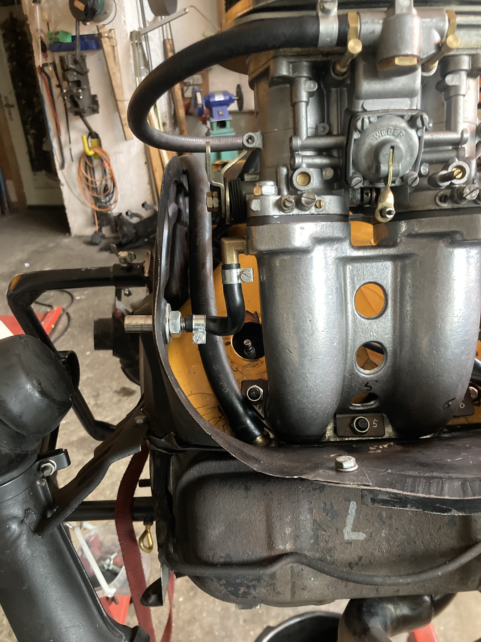

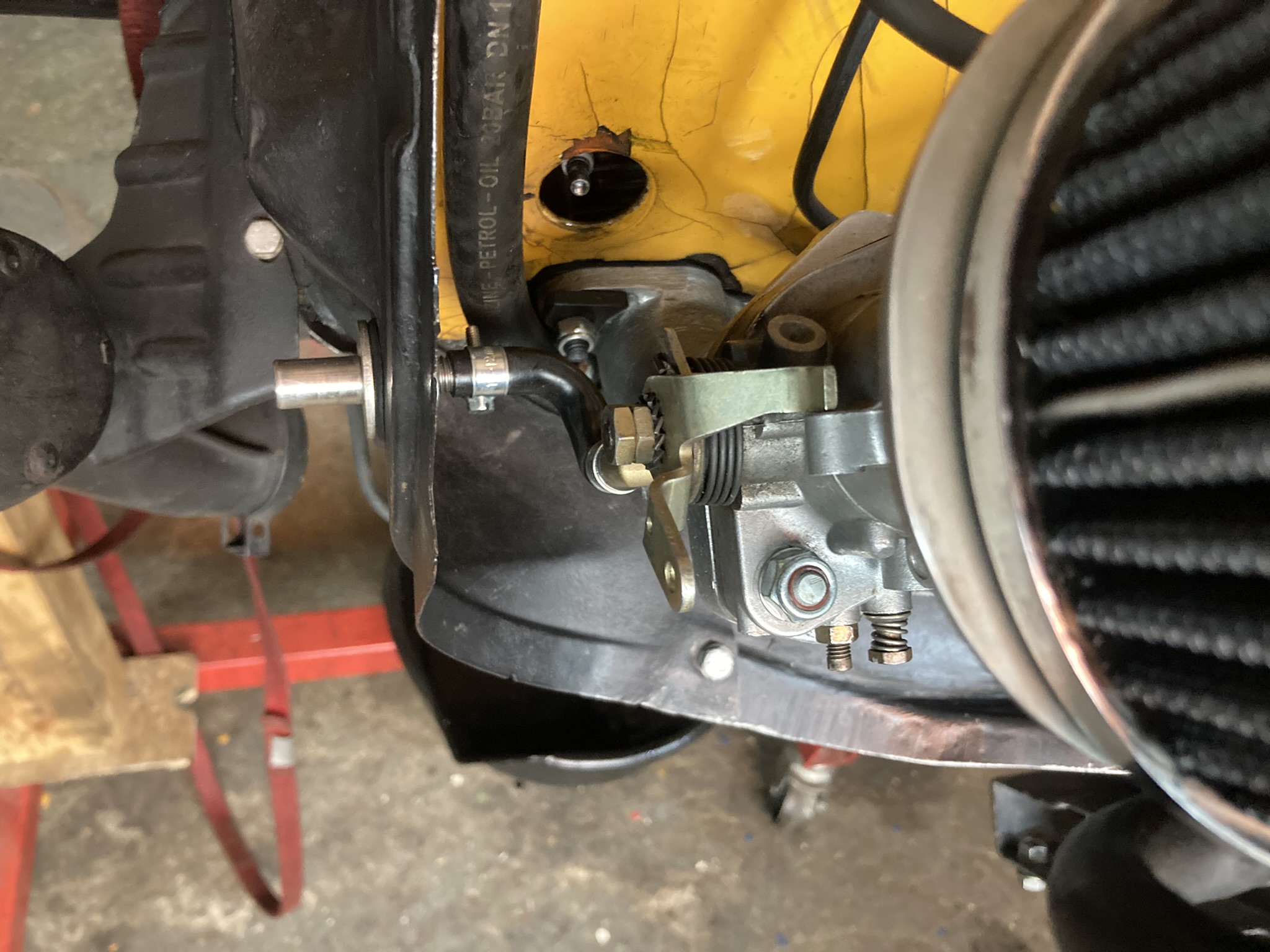

Weiß jemand, wie hoch der Verbrauch bei dieser Motorkombination ist? Und gibt es genügend Unterdruck für die Bremsservoanlage?
Danke.
Jürgen N.
Beiträge: 162
Registriert: 27.04.2009 11:28
IG T2 Mitgliedsnummer: 70
Re: Motorkonzept 2.056 ccm mit "JN16" Nockenwelle
Beitrag von Jürgen N. »
Der Unterdruck am Saugrohr abgegriffen reicht für den Bremskraftverstärker problemlos aus.

hier ein Bild wie ich den U-Druckanschluss mit langen Saugrohren ausgeführt habe, funktioniert einwandfrei. Mit eingeklebtem 8mm Messingwinkel, PA Formschlauch, und durchs Stirnblech geschraubtem selbstgedrehten Adapter 8/12mm.
