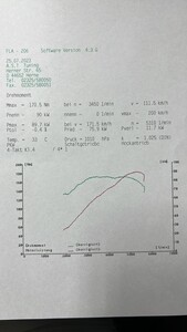

Anbei ein Diagramm eines kleinen Motors mit der JN16 Nockenwelle (286°@0,33mm - 9,6mm Nockenhub).
1.832 ccm mit 94mm Bohrung und der kleinen 66 Kurbelwelle aus den 1,7/1,8l Motoren.
40 IDF Vergaser
40x34mm Ventile - bearbeitete Zylinderköpfe
9,9:1 Verdichtung
1700er Wärmetauscher und Doppelrohrendtopf
170,5 Nm bei 3.450min
123,5 PS bei 5.300 min
Ebenfalls wieder ein sehr breites Drehzahlband mit 93 Nm/l Maxwert trotz der kleinen 1700er Wärmetauscher.
Das Ergebnis zeigt, dass mit Zylinderkopfbearbeitung noch deutliches Potential zu holen ist.
Kraft ab niedrigen Drehzahlen!

Hallo Jürgen,
schöne Leistungsdaten, insbesondere das Drehmoment für das Motörchen.
Eine Frage, wegen der Angabe
286°@0,33mm - 9,6mm
Weshalb 0,33mm (ist wohl das Ventilspiel?)

Hallo Ralph,schrauberger hat geschrieben: ↑17.12.2023 17:07
286°@0,33mm - 9,6mm
das Ventilspiel ist wie bei Serie 0,15mm.
Ich gebe zum Öffnungswinkel immer mal wieder den Nockenöffnungshub mit an, da gerne mit amerikanischen Wellen verwechselt wird.
Die amerikanischen Wellen werden häufig bei 0,51mm Nockenhub angegeben.
Der Wert wäre bei der JN16: 265° bei 0,51mm Nockenhub.
Der Drehmomentverlauf kommt nicht von ungefähr. Das Nockenprofil ist genau dafür ausgelegt, dass ein solches Drehmomentplateau über einen grossen Drehzahlbereich entsteht. Das lässt sich sehr gut "erfahren" und die Unterschiede spüren!
Gruss Jürgen
