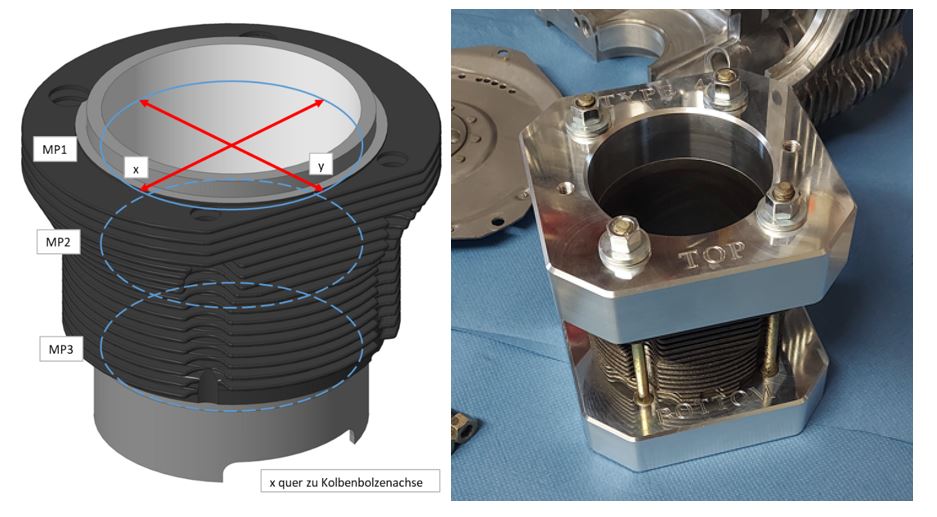

4. Die Zylinder waren zwar auf der Werkbank gemessen rund (0,01mm), ABER: ich hatte mir eine Vorrichtung gebaut (Bild) um die Einbausituation zu simulieren, mit Drehmoment angezogen wurden sie dann bis zu 0,04mm oval. Hier muss ich aber noch genauer nachforschen, die Vorrichtung mit nur einem Zylinder ist vmtl. ungenau und es ist im Motor nicht so viel (Werte unten also mit Vorsicht betrachten :D ). Im nächsten Schritt gibt's eine optimierte Vorrichtung mit zwei Zylindern und allen 8 Stehbolzen um mich dem Realfall anzunähern.
→ Dennoch denke ich dass die Zylinder bei AAP nicht mit Hohnbrille bearbeitet werden und im Motor nicht wirklich rund sind. Das kann ggf. den Ölverbrauch erhöhen, und würde auch ein Kolbenkippen erklären, das sie quer zur Kolbenachse größer werden...
Kommentar Ralph:
Deine Honbrille/Vorrichtung macht einen soliden Eindruck, an der liegt es eher nicht, ist die aus Alu oder Stahl?
Kommentar Ralph:
Ich vermute die Unrundheit der Zylinder, gespannt mit deiner Vorrichtung und dem lächerlichen VW Drehmoment von 33 Nm, einfach wegen der geringen Wandstärke und lausigen Festigkeit des Gussmaterials. Das was die AAPChinesen abliefern ist nicht mal Kreisliga🤮, meine Meinung :mrgreen:
