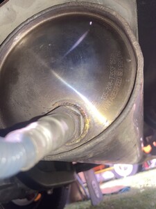

Die VS Seite ist schon sehr unübersichtlich, da verschwinden auch mal Typen die glaub nicht mehr gebaut werden (so wie mein alter bis 125PS, mit einen angeschweißten 57mm dicken Endrohr rechts raus und nach hinten gebogen) den ich damals leicht gebraucht von Kummetat bekommen hab. Da hab ich auch keine Unterlagen.
Ich hab den neuen online bestellt und an Unterlagen kaum was aussagekräftiges über den Typ von VS bekommen, ein Haufen Versand und Zollgedöns aber keine ordentliche Rechnung, und deshalb gehofft über die eingelaserte Nummer auf dem Bild lässt sich der leise 150 PS Auspuff identifizieren.
Oder schau mal nach SS143 bis 150PS oder über den Preis der war teuer, irgendwo bei 900€.
Den gibt’s auch bis 160Ps welcher aber eher lauter und der falsche ist.
