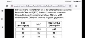

Verwirrend finde ich auch, dass in Amerika bis heute extrem konservative Empfehlungen ausgesprochen werden. Z.b. für das Raby Camper Special Kit => statisch "7,76:1 bei Verwendung von 91 Oktan (=ROZ95) oder 8,1:1 bei Verwendung von 93 Oktan (=ROZ98)". Dabei ist die Nockenwelle mit 224°/233°@0.050 in einem Bereich, in dem man hier in Deutschland vmtl. eher 8,5-9:1 für ROZ95 empfehlen würde.

Ich wollte nur noch mal darauf hinweisen das in USA die Oktanzahl anders bestimmt wird, wenn ich mich noch recht daran erinnere.Ich weiß nun nicht was der werte Herr Raby angegeben hat
Edit: jetzt musste ich doch selber noch mal nachschauen

Du kannst das "optimale" Verdichtungsverhältnis nicht pauschal definieren. Da spielen Brennraumform, Art der Zündung verwendete VergaserSurfinBird hat geschrieben: ↑10.01.2024 22:04
