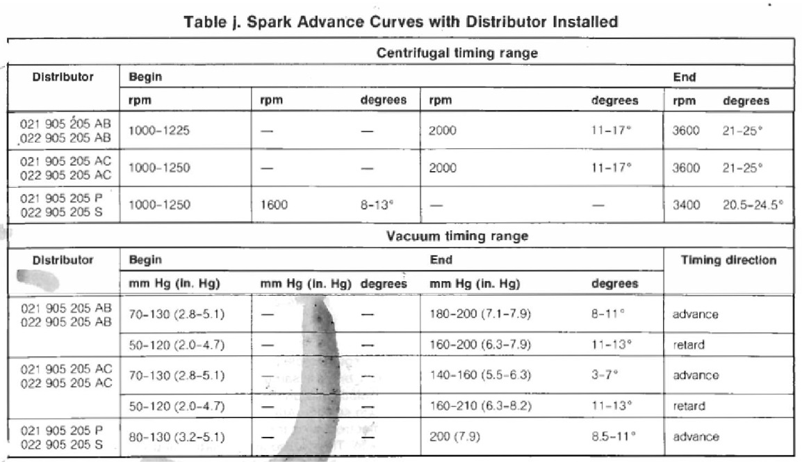

Pauli92 hat geschrieben: 09.01.2022 18:09 ... aber was ich mich erinnern kann hat der 25° ohne Unterdruck...Zündung müsste dann auf 3° vor OT
... passt zu den mir vorliegenden Informationen:

Mit dieser Standard Bedüsung läuft der Motor recht fett.
Die Bedüsung und damit auch der Verbrauch hängen aber vor Allem mit der Zündung zusammen. Vermutlich werden Hauptdüse und Luftkorrektur deutlich kleiner genügen, vor Allem mit 28mm Venturi, größer macht absolut keinen Sinn, weil deine Nockenwelle diese Drehzahlregionen gar nicht erreicht. Ich denke, die HD wird bei 130+-5 und die LKD bei 200 landen, wenn das Ganze gründlich eingedüst ist. Wichtig sind die Einlauftricher im Luftfilter, mit Trichter lässt sich das ganze besser abstimmen.
Der Verbrauch sollte sich auf Serienniveau einpegeln.
Da Du die Köpfe sorgfältig bearbeiten willst, also Ringspalt und vor Allem Kanten verrunden/brechen willst, reduziert sich schon dadurch die Neigung zum Klingeln.
Max. 28° früh bei 3000u/min, max. 10° bei Leerlaufdrehzahl. Passende Verteiler mit mechanisch zu begrenzender Ausregelung gibt es von Pertronix.

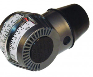

Color tune kannst du meiner Meinung nach zum Eindüsen vergessen.
Zum Einstellen und zum Synchronisieren kannst du mit Synchrometer gut arbeiten. Die 200€ für das Lambdatool sind für Neulinge ein Muss und kein Kann. Wieviel hat dich das alles gekostet? 5000€?

Wenn du die Vergaser erhalten hast, würde ich mich über eine ausführliche Bestandsaufnahme freuen 🙂. Dann können wir hier Workshop - mäßig die Dinger fit für den Einsatz machen, so haben alle was davon. 😉
Für die Einstellung würde ich Dir meinen Synchrontester anbieten zuzusenden, wenn du fertig bist, schickst du ihn einfach zurück...
Ok in dem Fall ist lambda tool wohl Pflicht. Aber meinst kann ich mit der gennanten Bedüsung den Motor Mal bisserl fahren bis ich das lambda tool mal hab (bin Student und bald gibt's bei mir nur mehr Toastbrot :lol: ) oder ist das zu risikoreich?
Ja das mach ich gerne mit den Vergasern, sie sollten die Woche eintreffen.
Super, danke für das Angebot aber da sind die Versandkosten nach Österreich schon fast der Einkaufspreis. Denke ich werd's mir einfach kaufen. Auf jeden Fall danke für das Angebot.
