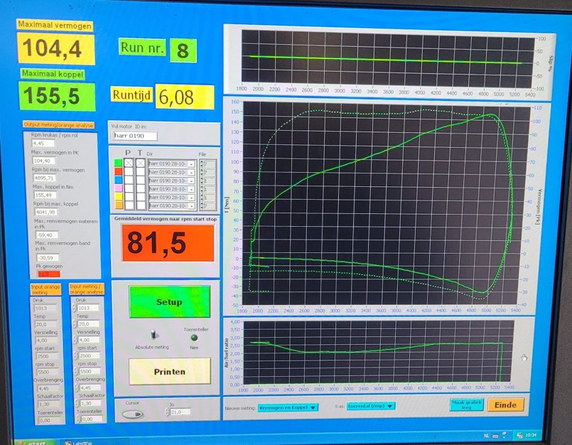

anbei möchte ich ein sehr drehmomentorientiertes Motorkonzept vorstellen:
Basis: 2,0l mit 70 PS Typ4 Motor
Fzg: VW Bus T2ab - `72
Massnahmen am Motor:
96mm Kolben und Zylinder AA
40er Weber IDF Vergaser
39x33 Zylinderköpfe
Einlässe leicht geglättet
Auslass nicht bearbeitet
Brennräume nicht bearbeitet
Verdichtung: 9,5:1
"JN16" Stahlnockenwelle (286° bei 0,33mm / 9,6mm)
Wärmetauscher
Vintage Speed Auspuff mit 2 Endrohren rechts
104 PS bei 4.900min
155 Nm bei 4.000min
Die absoluten Werte mögen nicht übertrieben hoch sein, aber der Drehmomenterlauf ist extrem gleichmässig über einen sehr grossen Drehzahlbereich, beginnend bei niedrigsten Drehzahlen.
Die 155 Nm liegen von 2.600 - 4.900min konstant gleichmässig an.
Damit lässt sich der Bus im 4.Gang problemlos recht kräftig aus 30km/h ruckfrei rausbeschleunigen.
Egal bei welcher Drehzahl, der Bus hat immer Kraft.
Wenn die Köpfe vernünftig bearbeitet wären, wäre da noch einiges mehr möglich.

Der Drehmomentverlauf gefällt mir echt gut.
Sowas hätte auch gerne ......

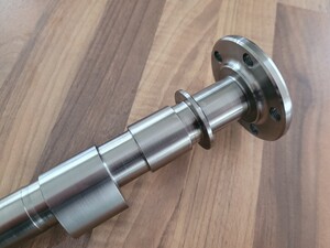

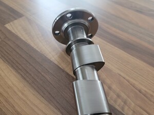

Die JN16 kann man bei mir käuflich erwerben.
CNC Welle komplett aus Stahl.
286° bei 0,33mm
9,6mm Nockenhub
100° Spreizung
Grundkreis wahlweise 28 oder 30mm
Preis: 499 Euro incl. MwSt.

Verrätst du aus welchem Material die Wellen sind und mit welchem Verfahren sie gehärtet werden?
Viele Grüße Stefan
Viele Grüße Stefan

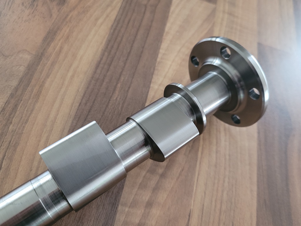

Hallo Stefan,
Den Werkstoff der Nockenwellen möchte ich ehrlich gesagt nicht preisgeben.
Aber nach der CNC Bearbeitung werden die Wellen plasmanitriert, danach poliert und dann für maximalen Rundlauf schlaggerichtet.
Die Bilder auf der Homepage passen nicht, die werden bei Gelegenheit ausgetauscht.
Gruss Jürgen
Gruss Jürgen

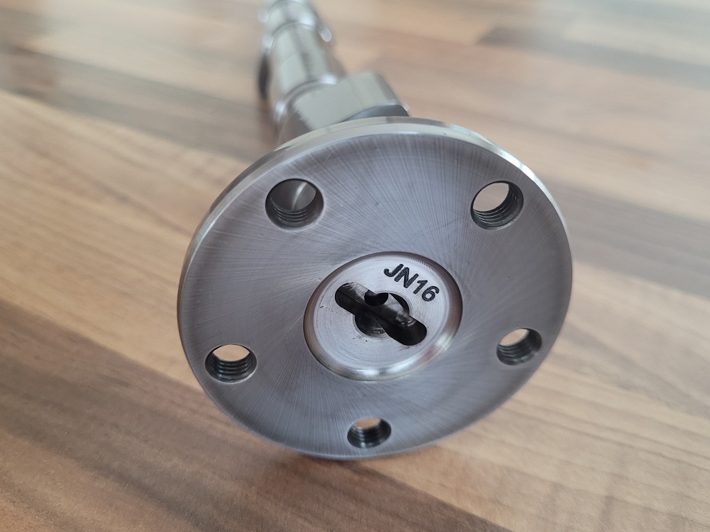

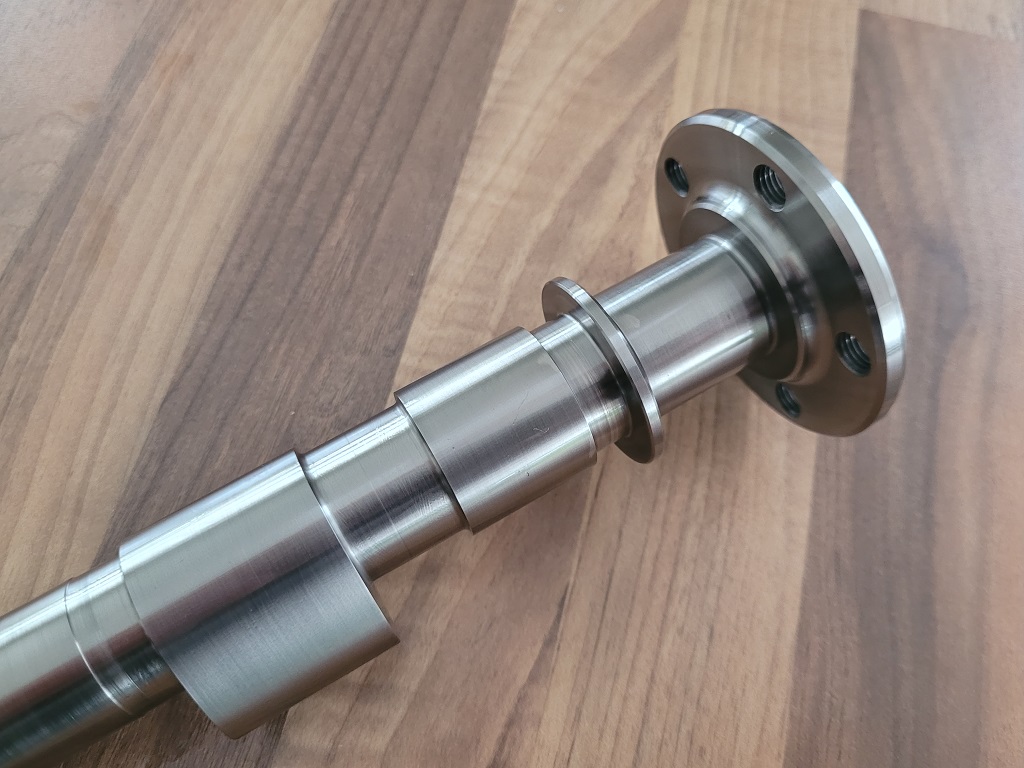

Jürgen N.
- Beiträge: 195
- Registriert: 27.04.2009 11:28
- IG T2 Mitgliedsnummer: 70
Re: Motorkonzept 2.056 ccm mit "JN16" Nockenwelle

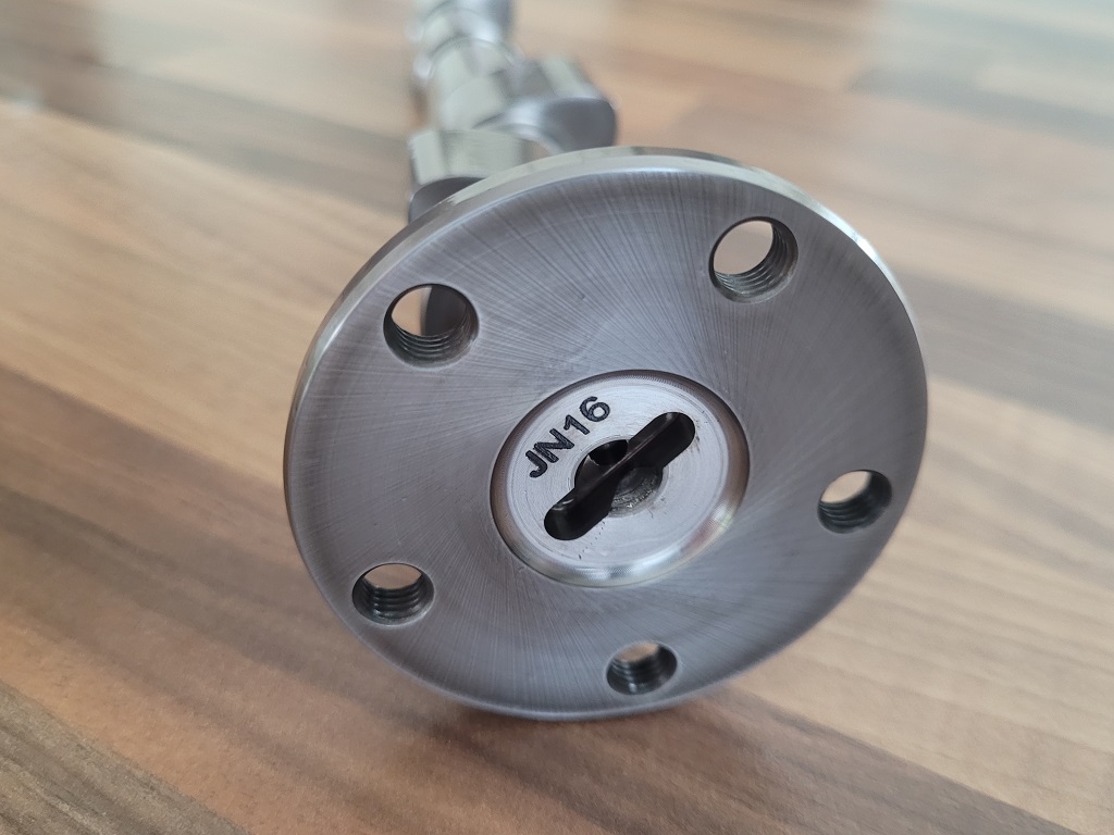

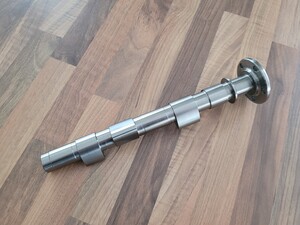

anbei die korrekten Bilder zu den Stahl Nockenwellen.
Gruss Jürgen
Gruss Jürgen
