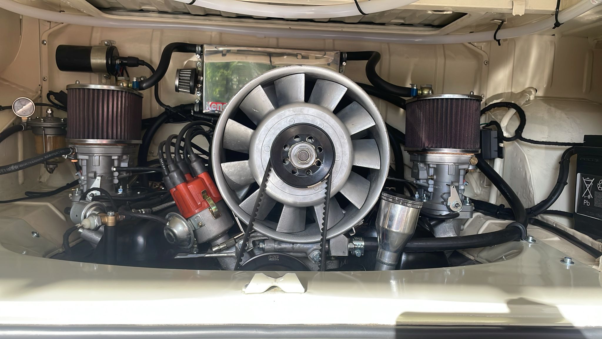

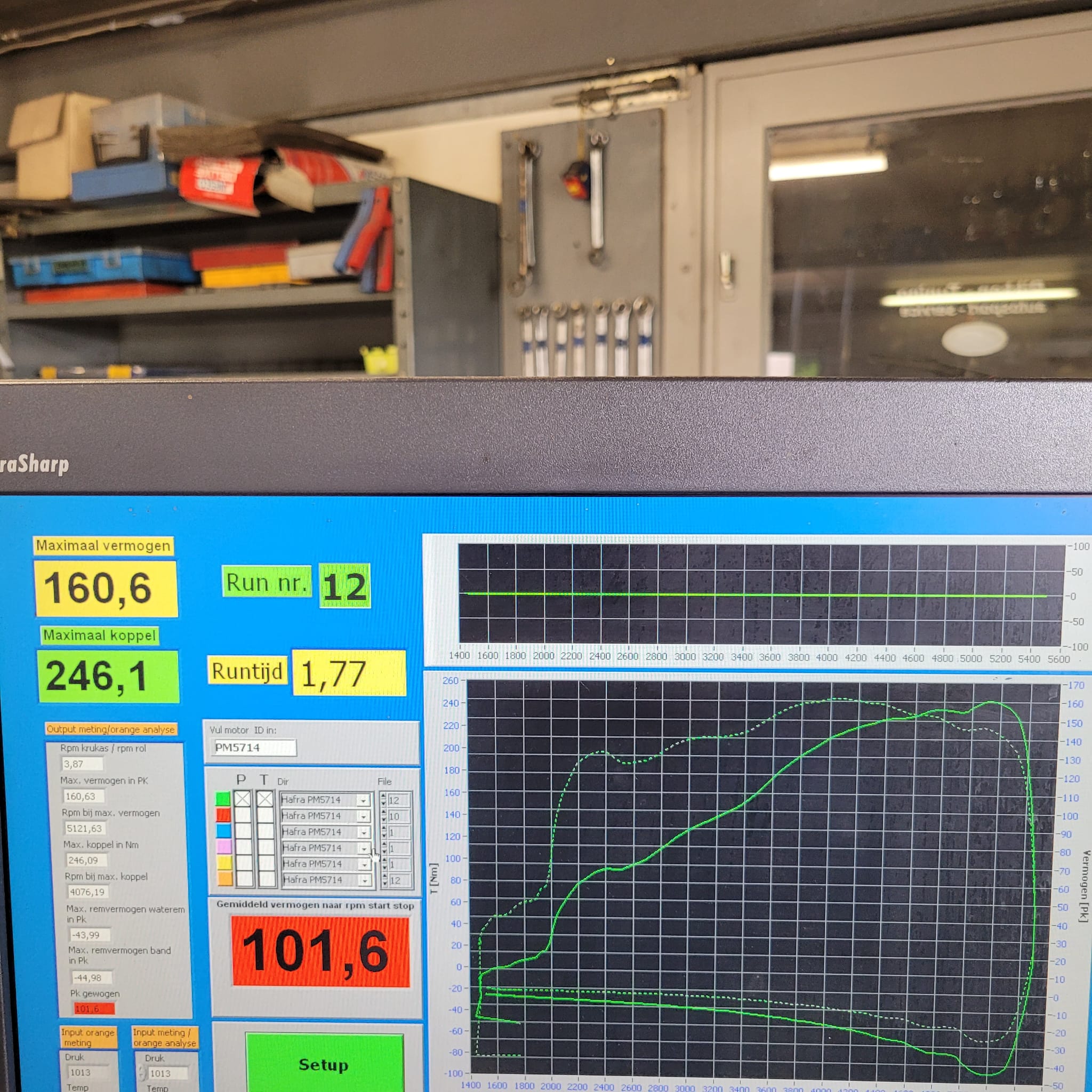

möchte Euch hier ein Beispiel für einen idealen Busmotor Typ4 mit ausgesprochen gutem Drehmomentverlauf vorstellen:
2.366 ccm (103x71)
246 Nm @ 4.070min (200 Nm @ 2.300min)
104 Nm/l @ nur 4.070min!
160 PS @ 5.120 min
JN16 Nockenwelle (286° - 9,6mm Hub)
44x36 Ventile
10,0:1
44 IDF
Phyton Auspuff
Leerlauf bei 950min ohne mechanische Geräuschentwicklung.
Sehr kräftige gleichmässige Kraftentwicklung, ideal für Busse. Motor lässt sich sehr schaltfaul fahren und hat in jedem Drehzahlbereich Kraft.
Keine hohen Drehzahlen notwendig!
Die JN16 Nockenwelle hat sich als extrem drehmomentstarke, ideale Welle für einen ausgeprägten Drehmomentverlauf etabliert.
Lagermässig wie alle anderen hochwertige Ventiltriebskomponenten (Stössel, ballige Alustösselstangen, pssende Ventilfedern, org. VW Nockenwellenräder etc.) bei Frisiersalon Nowak vorhanden.
2.366 ccm Typ4 mit 246 Nm bei 4.070min

Sehr schöner Motor! Welche Köpfe / Ventilgrößen wurden verbaut und welchen Durchmesser hat der Krümmer der Phyton?
Interessant finde ich den Zündverteiler
Beste Grüße,
Emanuel
Beste Grüße,
Emanuel

Richtig, Ventilgrössen sind 44x36.
38er Auslass würde noch Vorteile bringen.
Phyton ist eine 41er.
Zündverteiler ist programmierbar - sieht sehr serienmässig aus
