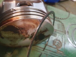

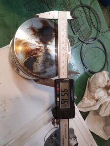

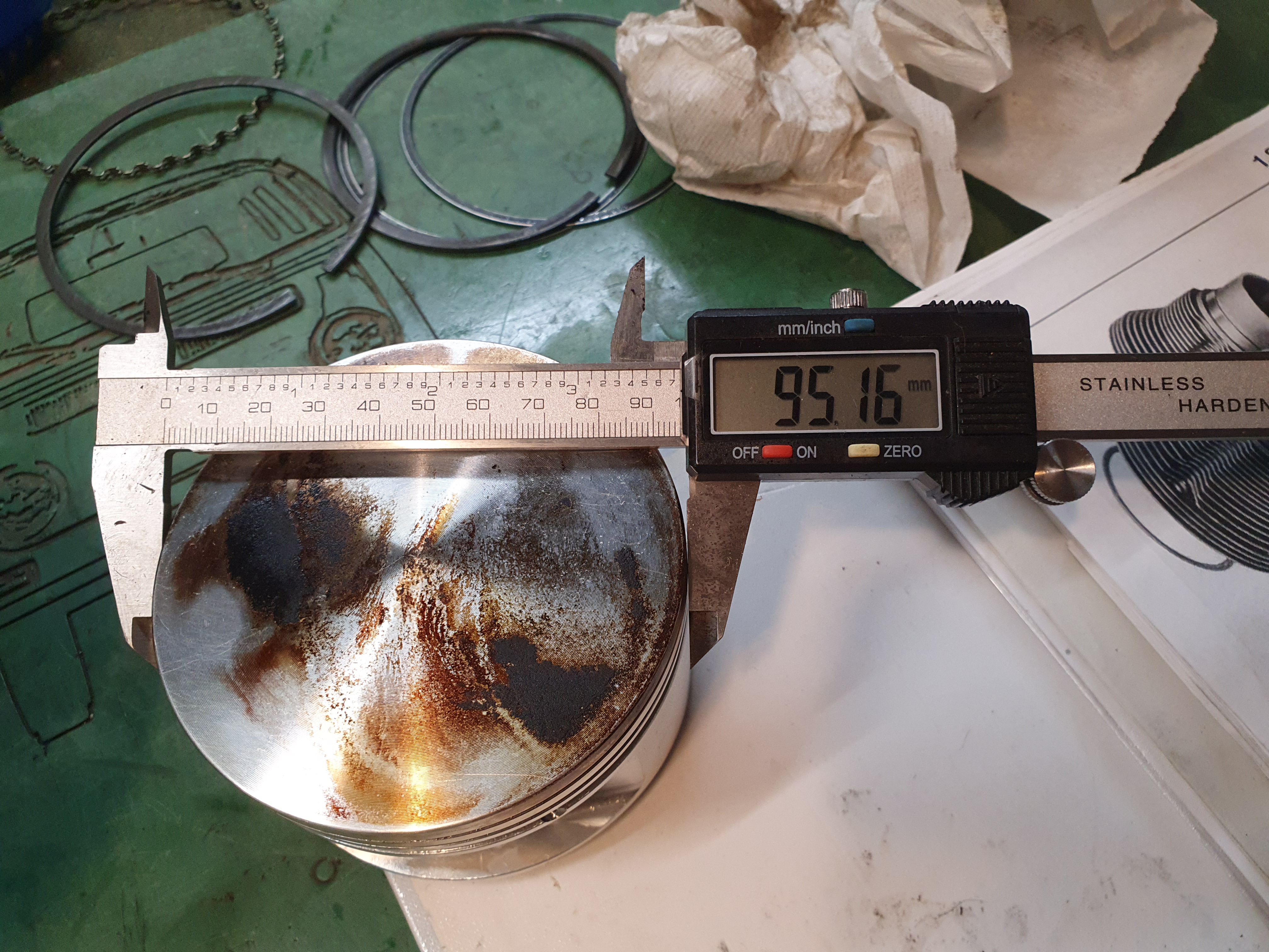

Zum Thema JE Kolben:
Tragbild eines Kolbenrings, nach echt wenigen Kilometern:
Alle Kolbenböden haben deutliche Fressspuren: Vermutliche Ursache:
Kolben mit 95,16mm Durchmesser in 96mm Zylindern. 0,84mm Laufspiel im Vergleich zu sonst üblichen 0,07mm, kein wunder, das die gekippt sind und so aussehen.
Wer das Gerücht gestreut hat, das die JE besser sind, als die AAP muss eine deutlich andere Marge erwischt haben als ich.
Die Kolben sind übrigens nicht gereinigt, das gibt schon mal Rückschlüsse auf die Laufleistung

ohne deine JE-Kolben gesehen zu habe ein paar generelle Punkte:Tanjas&Thomas_T2b hat geschrieben: ↑21.11.2024 08:46 Zum Thema JE Kolben:
Die Kolben sind übrigens nicht gereinigt, das gibt schon mal Rückschlüsse auf die Laufleistung![]()
Du kannst den Durchmesser nicht oben im Bereich der Ringe messen, dort sind die meisten Kolben deutlich im Durchmesser reduziert im Vergleich zum Nenndurchmesser. Das können durchaus ein paar Zehntel sein.
Ich habe gerade einen 85,45er Mahle Kolben gemessen, der hat oben am Boden einen Durchmesser von 84,9. Zudem könnte der JE Kolben oval sein, den maximalen Durchmesser findest du ohne die Konstruktion des Kolbens im Detail zu kennen bei den allermeisten Kolben quer zur Bohrungsachse im unteren 1/3 des Hemdes.
Die Fressspuren sind übrigens am Hemd, der Kolbenboden ist oben
Generell ist es schwierig das Tragbild von Ringen nach nur wenigen Kilometern zu begutachten, die brauchen deutlich länger um sich sauber auf die Zylinderlaufbahn anzupassen.
Das sind nur generelle Anmerkungen, der JE Kolben kann natürlich trotzdem total daneben sein von den Maßen her.
