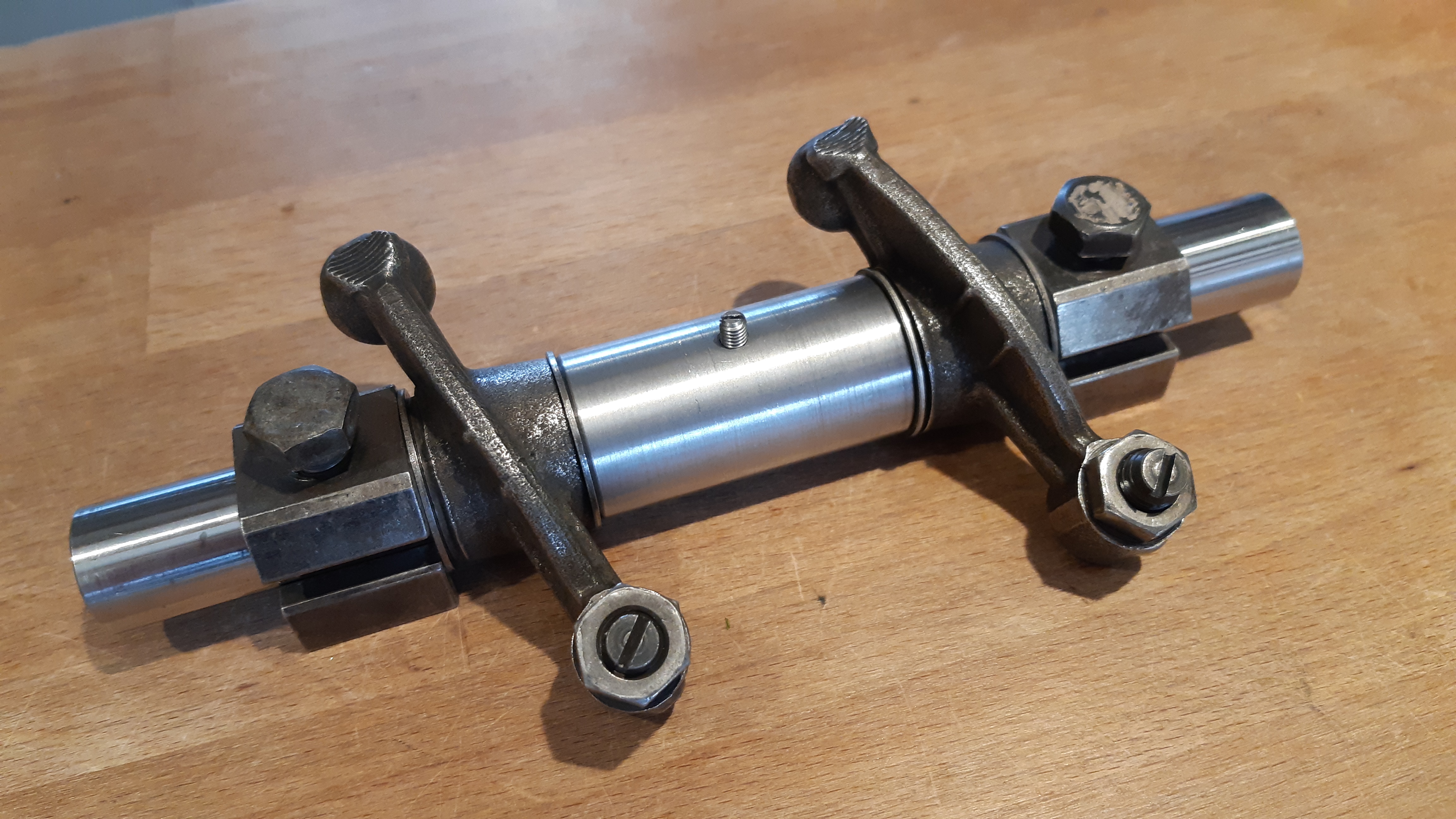

Re: Kipphebelwellen geschraubt

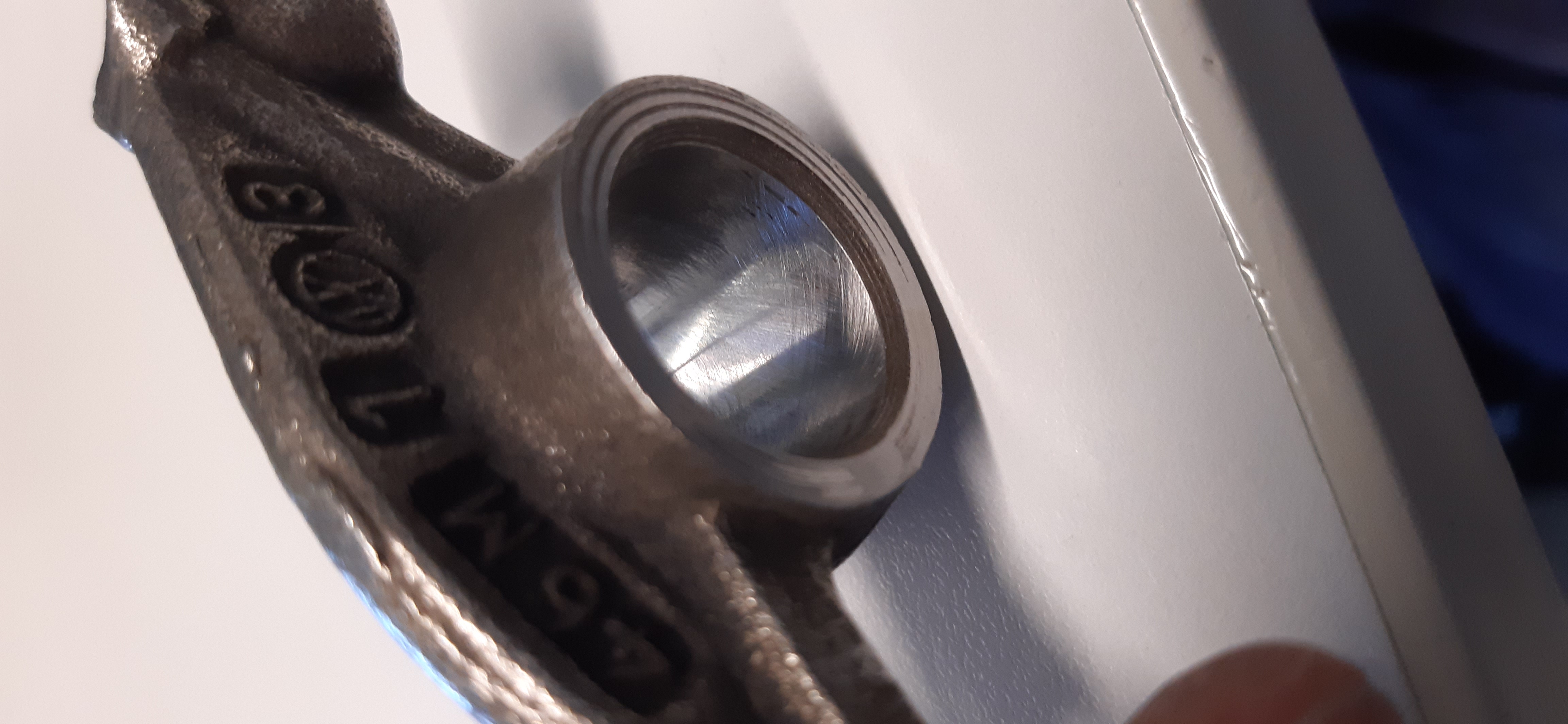

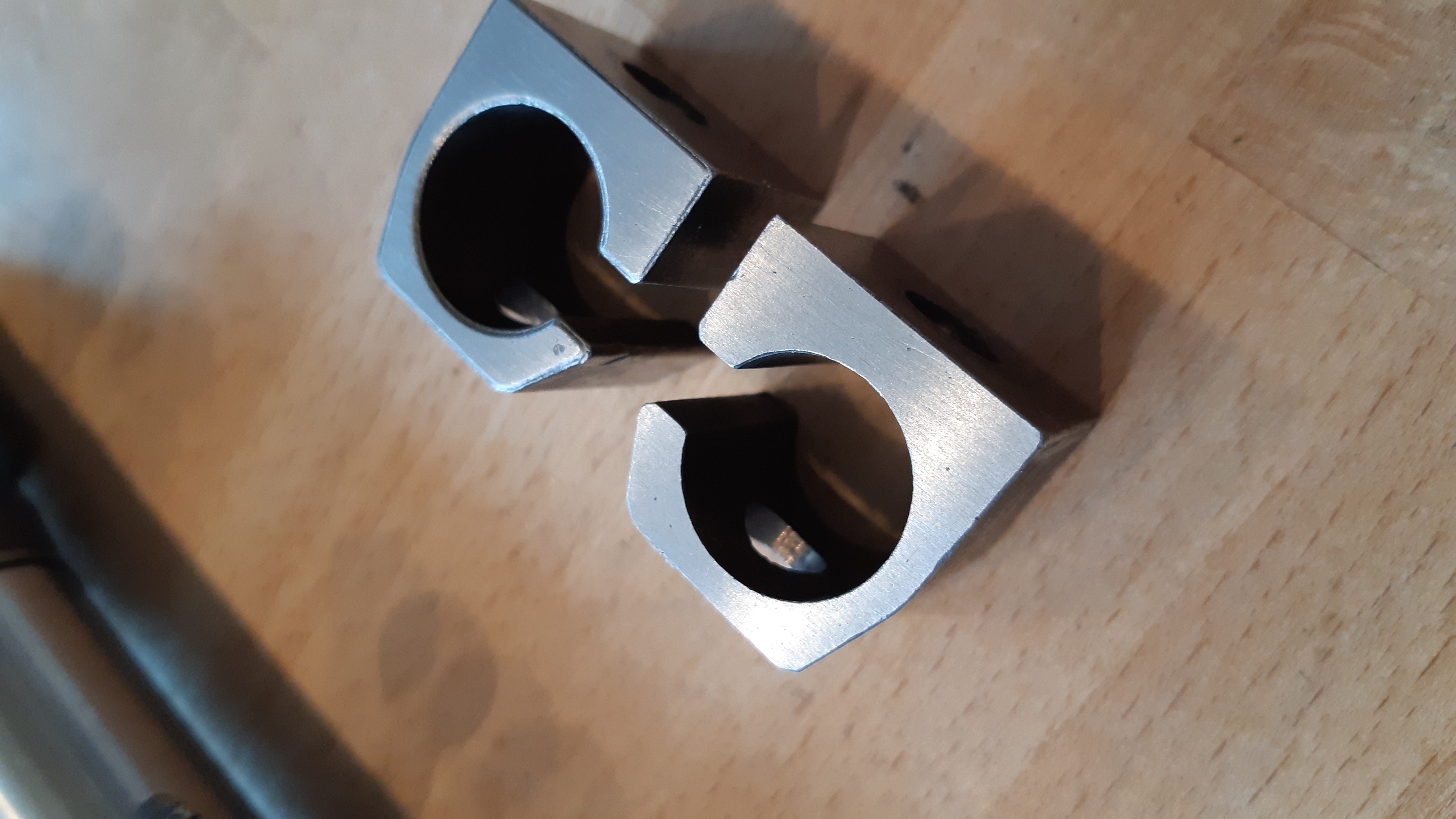

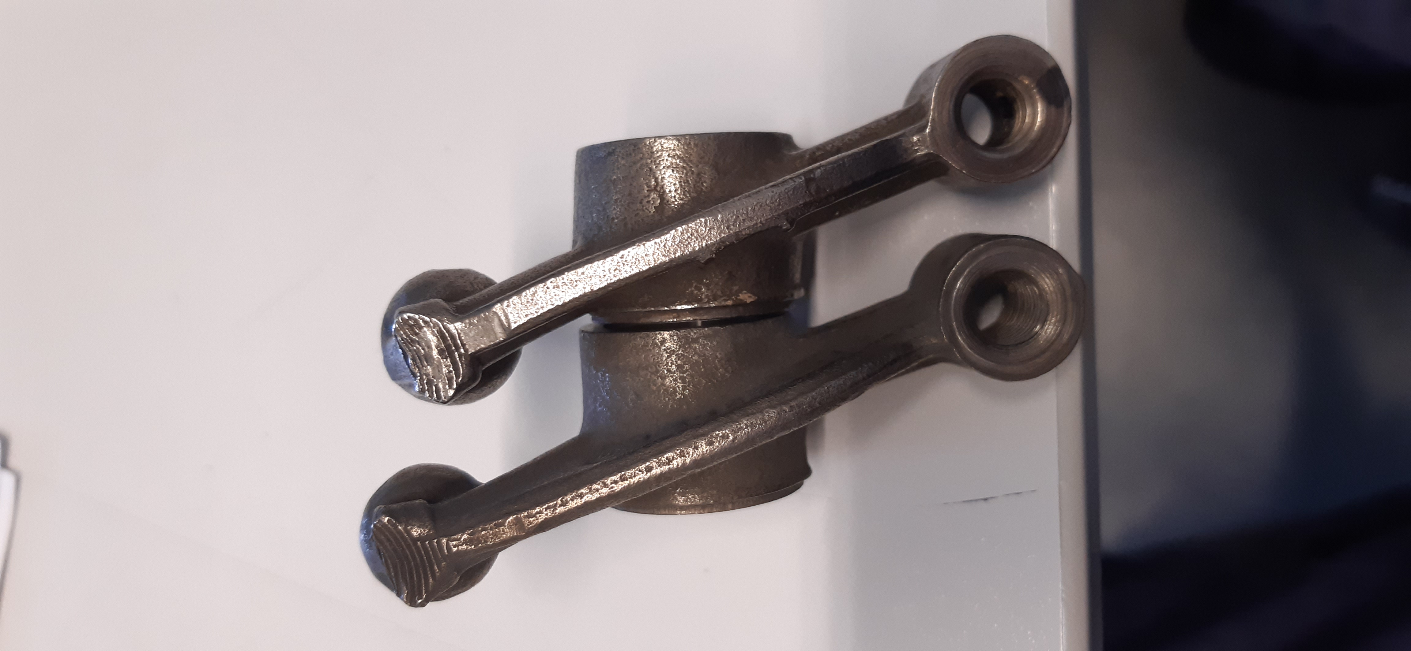

So habe ich mir das gedacht
Einlass 1,15
Außlass 1,1
(Tipp von Stefan, um Frischgasverluste zu minimieren - mal schauen ob das bemerkbar ist)
Kipphebel vermessen, Kreuzschliff erneuert
Böcke eingekürzt um mit 0,1mm Beilagscheiben die Reibungzu minimieren
Hülse mit einer Madenschraube fixieren, damit sich das Spiel der Kipper nicht ergänzt.
Jeder Kipphebel wird dann auf 0,1mm Spiel axial eingestellt.
Korrekte Kipphebelgeometrie und Versatz auf dem Ventil vorausgesetzt.
Clas

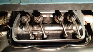

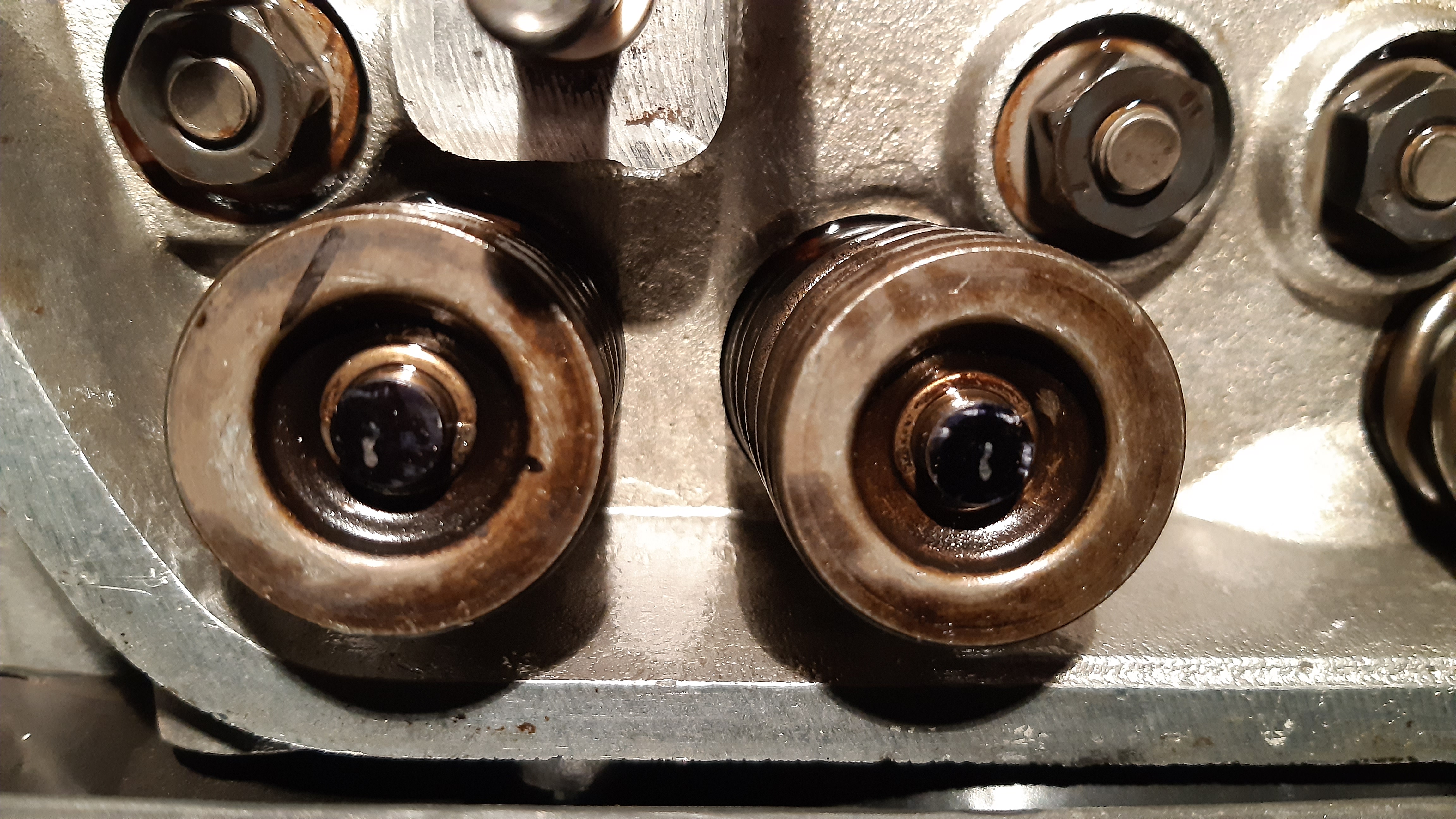

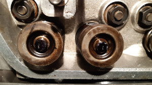

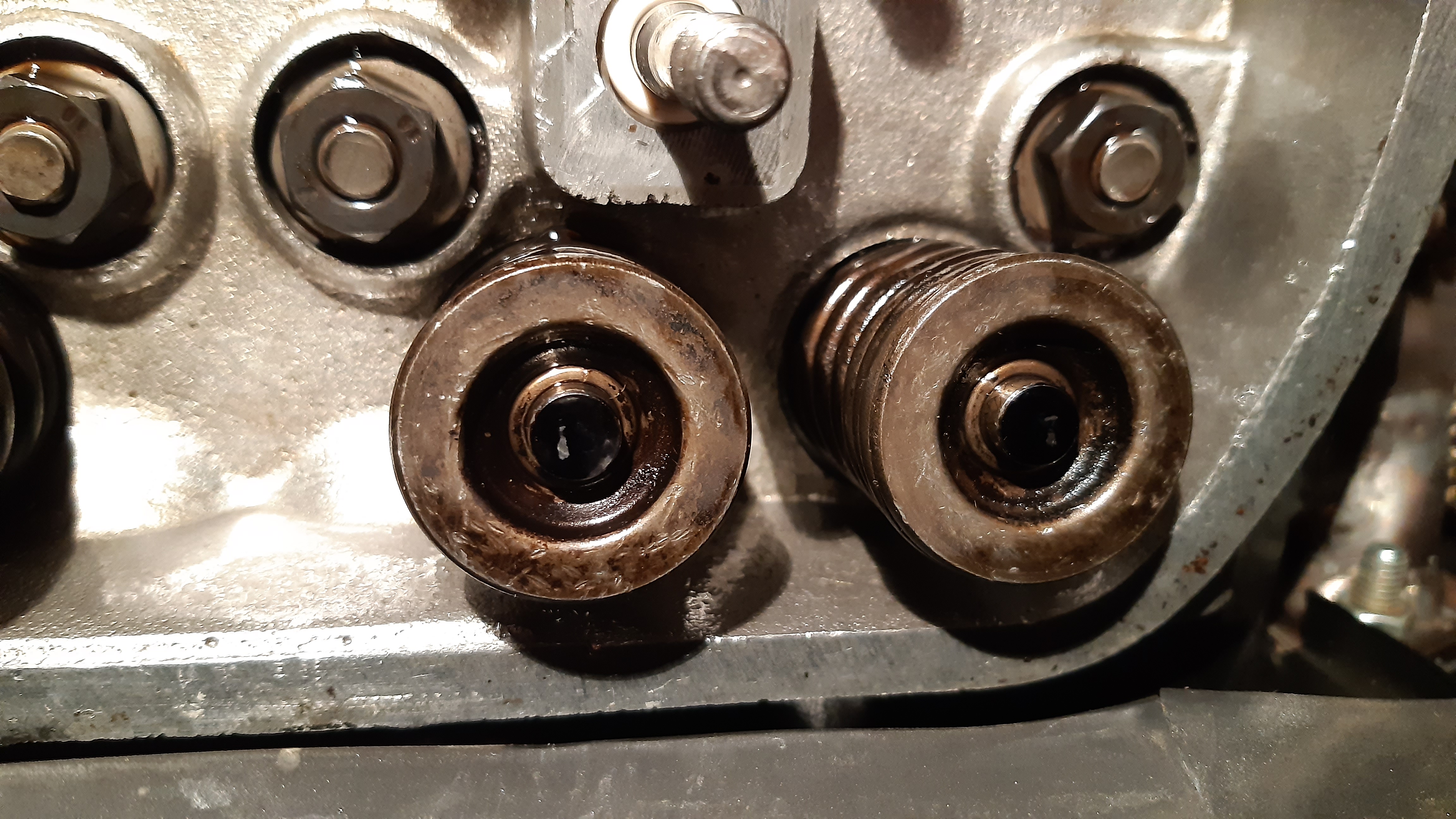

So, erster Versuch:
Passt das so mit der Außermittigkeit?
Beim rechten Einlassventil geht's nicht besser.
Axialspiel muss ich nun noch auf gleich/kleiner 0,1mm einstellen.
Clas
Hallo Clas,
ob das passt ist anhand eines Fotos schlecht zu beurteilen, das müsstest Du messen.
Ca. 1mm außermittig einstellen und gut
Moin Ralph,
Ja, dann ist ja gut. Danke.
Hab das rechte EV nochmal getauscht. Also die Beilagscheiben. Jetzt passt es besser.
Spiel ist jetzt auch eingestellt. Man wird bald wahnsinnig. Hat Stunden gedauert.
Ich hab jetzt die ersten 4 um die 0,05 - 0,1mm axial eingestellt, so daß alle Kipper noch frei drehen können.
Die andere wird hoffentlich leichter gehen, wo man das schon mal gemacht hat.......
Bin mal gespannt, ob sich da was einläuft mit der Zeit.
Werde in jedem Fall nächstes Winter das ganze checken.
Clas
