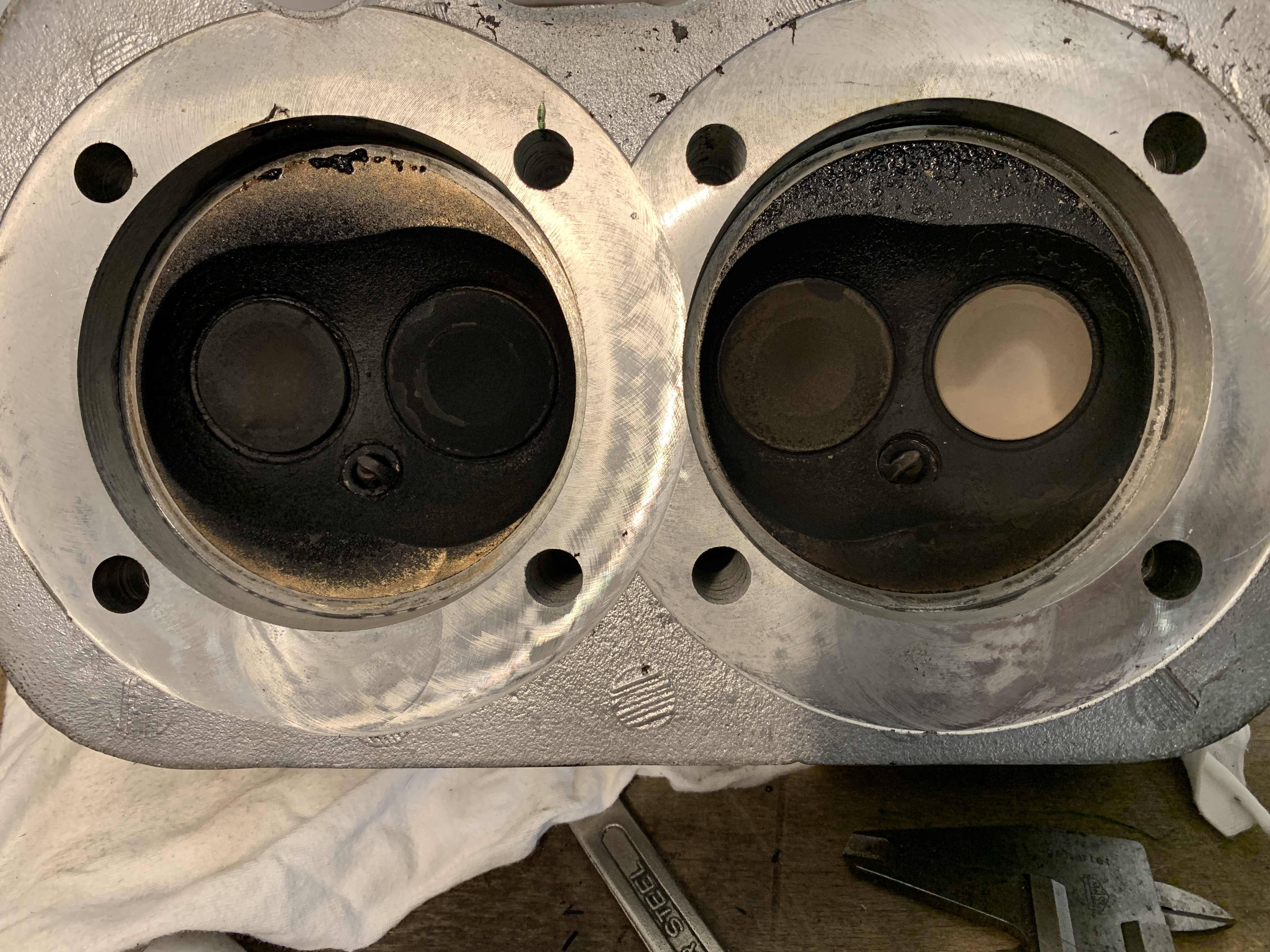

Nach Demontage der 043er Köpfe von AA ist mit aufgefallen, dass
1. ein Auslassventil weiß ist. Ist das zu heiß, womöglich weil es nicht sauber schließt?
2. alles ölig und verrußt ist.
Motor hat wohl 5000km laut Vorbesitzer. Lief mit Ölbadluftfiltern (!) aufm Zweivergaseranlage 2x Weber 34ict (hab ich bei ebay Kleinanzeigen reingestellt).
Motor ist 87x76 = 1,8l mit Scat C25 und 1,25:1 Kipphebel.
Was sagt ihr dazu? Was sollte ich tun? Die ölbadluftfilter kommen auf jeden Fall weg.

Hallo Torsten,
(Laufleistung bis dahin etwas über 40 tkm, man beachte den relativ geringen Ölkohleansatz, welcher sich mit einer Messingbürste hätte leicht entfernen lassen, was aber keinen Sinn ergab wegen des defekten Gewindes.)
Ventile ausbauen erscheint mir ohnehin obligatorisch, zumal zu überprüfen wäre, wo sich da noch überall Ölkohle angesetzt hat.
(Ich hab auf meinem Bus ja auch ein Ölbadluftfilter, allerdings originale Konfiguration mit Zentralvergaser.)
Die reichliche Ölkohle kann ich mir so derzeit auch nicht erklären. Vielleicht ergibt sich ein Hinweis, wenn die Kolben gezogen werden und die Kolbenringe sowie die Zylinderlaufbahnen in Augenschein genommen werden.
Ventilführungen prüfen sollte auch gemacht werden, insbesondere an den EV, nicht das sich daran Öl "vorbeischleicht":
Seite 42: http://www.michaelknappmann.de/bulli/mi ... frame.html
Da im Kopf, wo die beiden Ventile dunkel sind, hat ev. wohl keine vernünftige Verbrennung stattgefunden. Ob das an einer fehlerhaften Zündanlage geliegen haben könnte, kann ich leider nicht ausschließen. Hab da aber keine Erfahrungswerte vorliegen. Der linke Vergaser sollte ja wohl beide Zylinder gleichmäßig versorgt haben und da ist mir der Unterschied wirklich zu suspekt.
Leider hast Du wohl vorher, halt vor dem Zerlegen, keine Kompressionsmessung durchgeführt gehabt. Das hätte jetzt ggf. hilfreich sein können. Ja wer es nachher nicht weiß...
... wobei mit die rechte Kerze nicht weit genug in den Brennraum zu ragen scheint, wenn ich das auf dem Bild richtig erkannt haben sollte. Bitte Kerzengewinde überprüfen bzw. ev. auch nachschneiden.
Hier einmal zum Vergleichen, wie es aussehen sollte: Hatte meinen linken Z-Kopf in diesem Sommer tauschen müssen, weil ein Kerzengewinde geschwächelt hat,
Das wäre in jedem Fall auch zu überprüfen, letztendlich bei allen Ventilen!
Auch die Kerzen sehen irgendwie recht mitgenommen aus.
Falls das / die Filter nicht überfüllt worden ist / sind, würde ich da keine Fehlerquelle erkennen können.
Naja, wenn ich mit die Kerzen so anschaue, kann ich das leider nicht so wirklich nachvollziehen...

die Brennräume sehen in der Tat verdächtig unterschiedlich aus.
Su solltest auf jeden Fall die Ventile, Ventilsitze, Kolben, Kolbenringe und Zylinder eingehend prüfen bevor du den Motor zusammenbaust.
Der hohe Kolbenrückstand in Verbindung mit den unnötigen Ventiltaschen spricht nicht gerade für den Sachverstand des Erbauers, da ist Vorsicht und Kontrolle bestimmt nicht verkehrt.
Welche Ölbadfilter waren denn verbaut? Welche von irgendeinem Käfermotor oder die winzigen Industriemotorteile?

Danke für die Hinweise.
Die Vergaser waren sicher nicht gut eingestellt. Vieleicht deutlich zu fett?
Das erklärt natürlich nicht warum ein Ventil weiß ist.
Die Kw hat 76mm. Der Kolbensatz ist 87x80. Solche Kolben sind selten, daher eventuell auch die Ventiltaschen? Daher vieleicht auch der hohe Kolbenrückstand? Kann das sein?
Torsten
