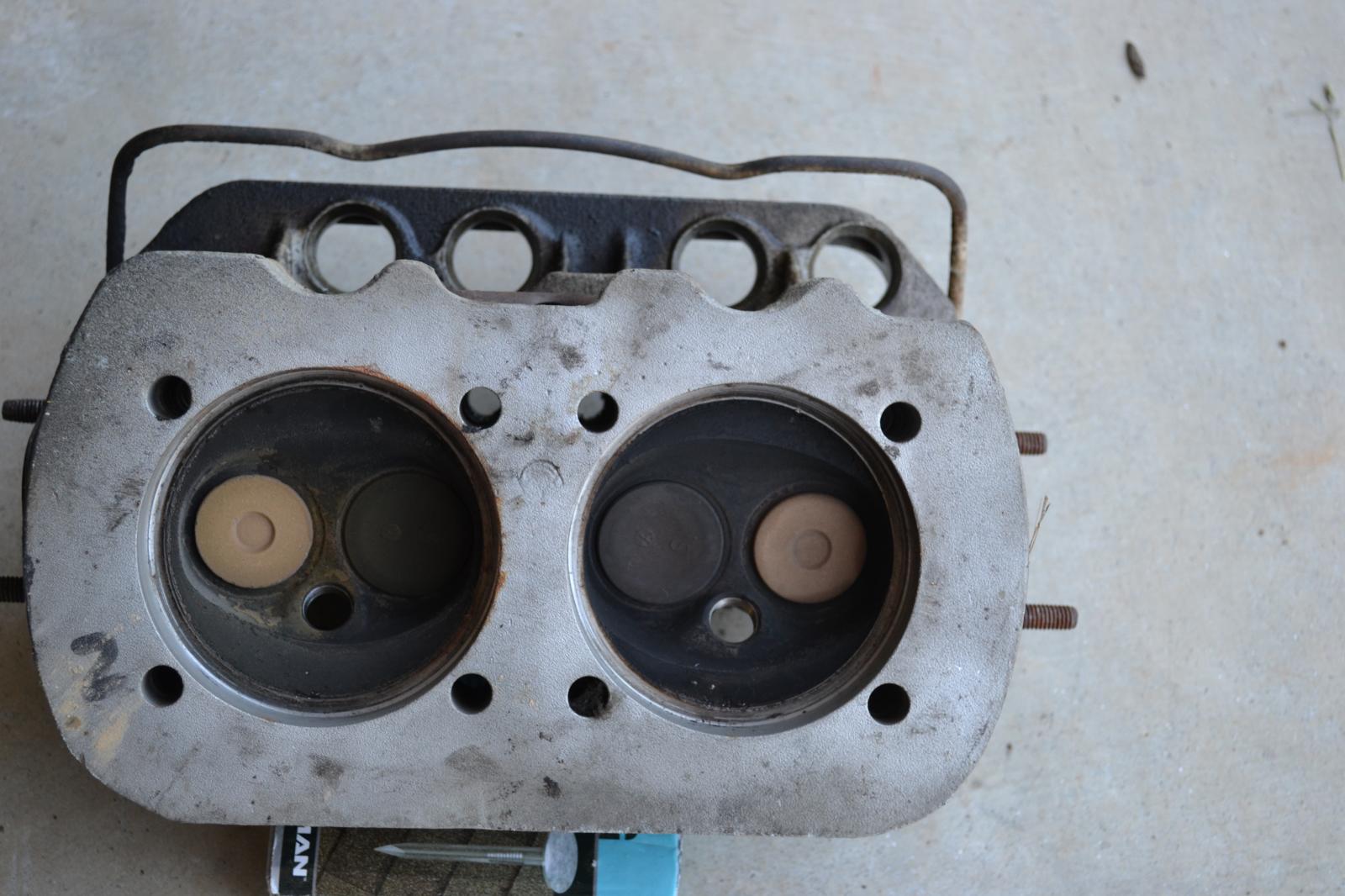

Hallo miteinander,
Nach Demontage der 043er Köpfe von AA ist mit aufgefallen, dass
1. ein Auslassventil weiß ist. Ist das zu heiß, womöglich weil es nicht sauber schließt?
2. alles ölig und verrußt ist.
Motor hat wohl 5000km laut Vorbesitzer. Lief mit Ölbadluftfiltern (!) aufm Zweivergaseranlage 2x Weber 34ict (hab ich bei ebay Kleinanzeigen reingestellt).
Motor ist 87x76 = 1,8l mit Scat C25 und 1,25:1 Kipphebel.
Was sagt ihr dazu? Was sollte ich tun? Die ölbadluftfilter kommen auf jeden Fall weg.
Torsten
Zylinder 4 ist betroffen
Alles voller Ölkohle

Bulli-rotweiß hat geschrieben: 14.01.2024 22:56 1. ein Auslassventil weiß ist.

Bulli-rotweiß hat geschrieben: 14.01.2024 22:56 womöglich weil es nicht sauber schließt?
Das wäre in jedem Fall auch zu überprüfen, letztendlich bei allen Ventilen!
Ventile ausbauen erscheint mir ohnehin obligatorisch, zumal zu überprüfen wäre, wo sich da noch überall Ölkohle angesetzt hat.

Da im Kopf, wo die beiden Ventile dunkel sind, hat ev. wohl keine vernünftige Verbrennung stattgefunden. Ob das an einer fehlerhaften Zündanlage geliegen haben könnte, kann ich leider nicht ausschließen. Hab da aber keine Erfahrungswerte vorliegen. Der linke Vergaser sollte ja wohl beide Zylinder gleichmäßig versorgt haben und da ist mir der Unterschied wirklich zu suspekt.

die Brennräume sehen in der Tat verdächtig unterschiedlich aus.
Su solltest auf jeden Fall die Ventile, Ventilsitze, Kolben, Kolbenringe und Zylinder eingehend prüfen bevor du den Motor zusammenbaust.

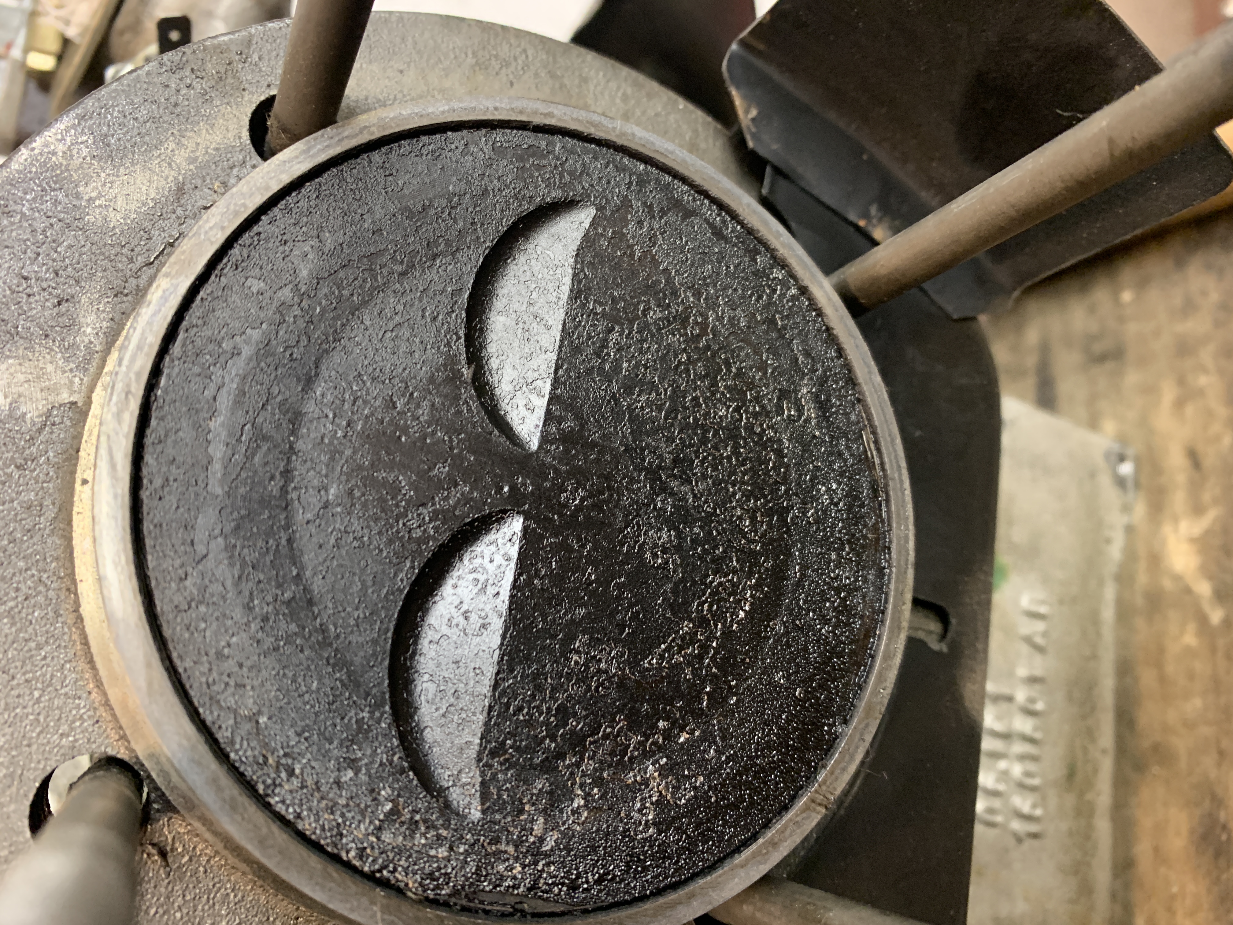

Der hohe Kolbenrückstand in Verbindung mit den unnötigen Ventiltaschen spricht nicht gerade für den Sachverstand des Erbauers, da ist Vorsicht und Kontrolle bestimmt nicht verkehrt.

Die Kw hat 76mm. Der Kolbensatz ist 87x80. Solche Kolben sind selten, daher eventuell auch die Ventiltaschen? Daher vieleicht auch der hohe Kolbenrückstand? Kann das sein?
