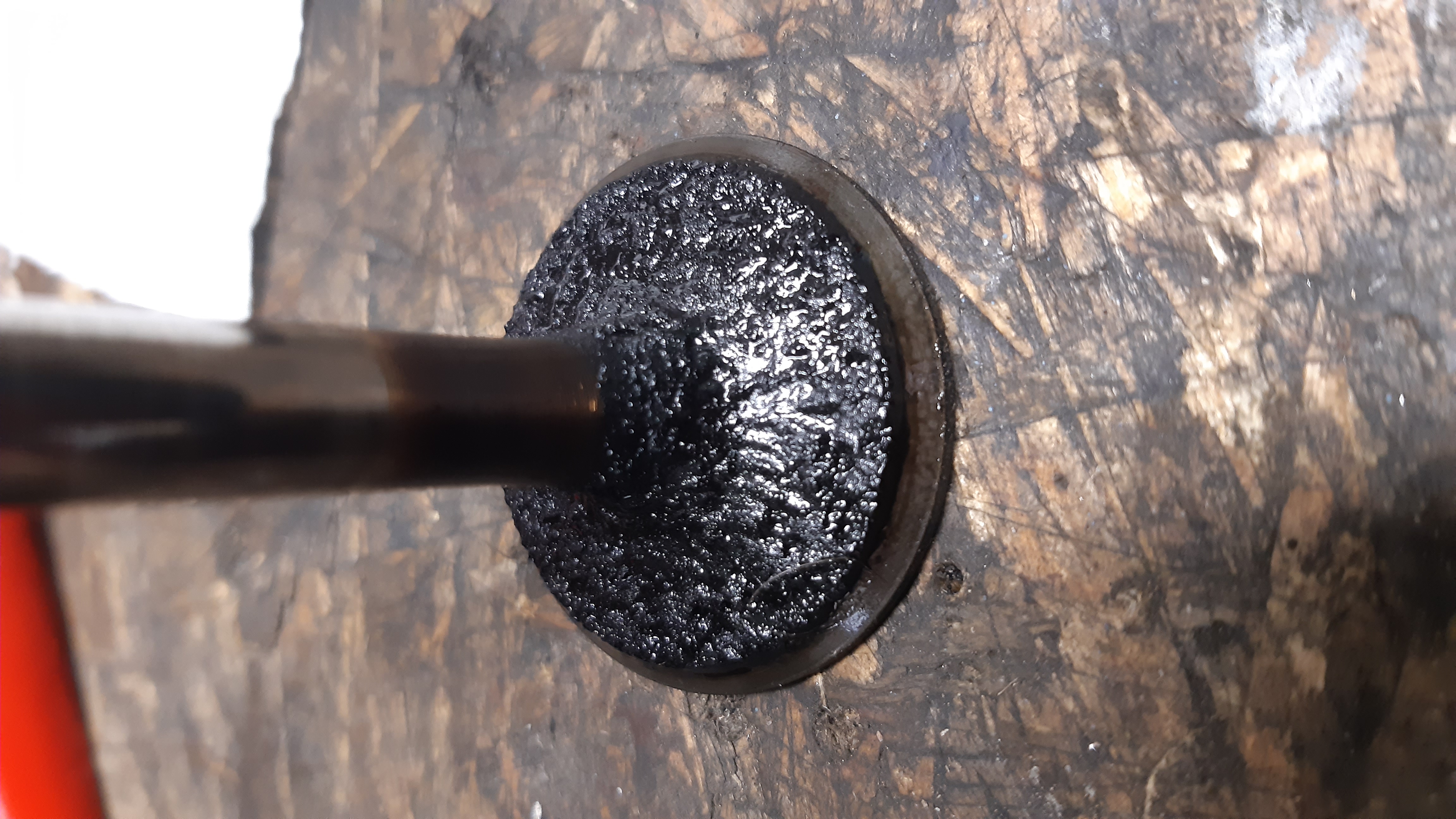

Meine Einlassventile sehen nach nur 3 Jahren so aus:
Jetzt frag ich mich natürlich wo kommt so viel von dem Mist da hin?
Motor ist ein 1776 mit leicht erhöhter Vedichtung.
Es gibt jetzt 3 Möglichkeiten:
1. Die Maßnahmen haben im ersten Jahr dafür gesorgt das ich recht viel Druck im Gehäuse hatte und mir der damals noch montierte Ölbadluftfilter etwas zu voll lief.
Folge war, das Öl über den Vergaser angesaugt wurde und dann logischerweise mit verbrannte. Ich hatte dann im Winter ein Abscheider montiert und das Problem mit dem Öl war erst einmal weg.
2. Über die Ventilschäfte. Die habe ich gemessen: Kippspiel 0,35 mm was ja noch im Tolleranzbereich liegt. Frage: Es gibt ja so eine Art Abstreifringe. Verbaut waren hier keine, an anderen Köpfen gesehen hab ich sie auch noch nicht. In meinem Motordichtsatz sind so eine Art kurze Schläuche drin, die dort hinpassen könnten. Macht das denn überhaupt Sinn?
3. Durch die Ölabstreifringe. Ich hab mein Gehäuse aktuell nicht hier, somit auch nicht die Kolben. Werde, sobald ich sie hier habe einmal anschauen. Im Grunde kann ja auch hier nicht so eine Überraschung auf mich warten. Außer das die Enden nach unten schauen oder das Ringstoßspiel zu groß ist.
Hat noch jemand eine Idee?

das habe ich so krass noch nie gesehen bei einem jungen Motor. Hast du mal die Verdichtung gemessen vor der Zerlegung? Die Pseudsoventilschaftdichtungen lasse ich immer weg und meine Ventile sahen noch nie so aus.

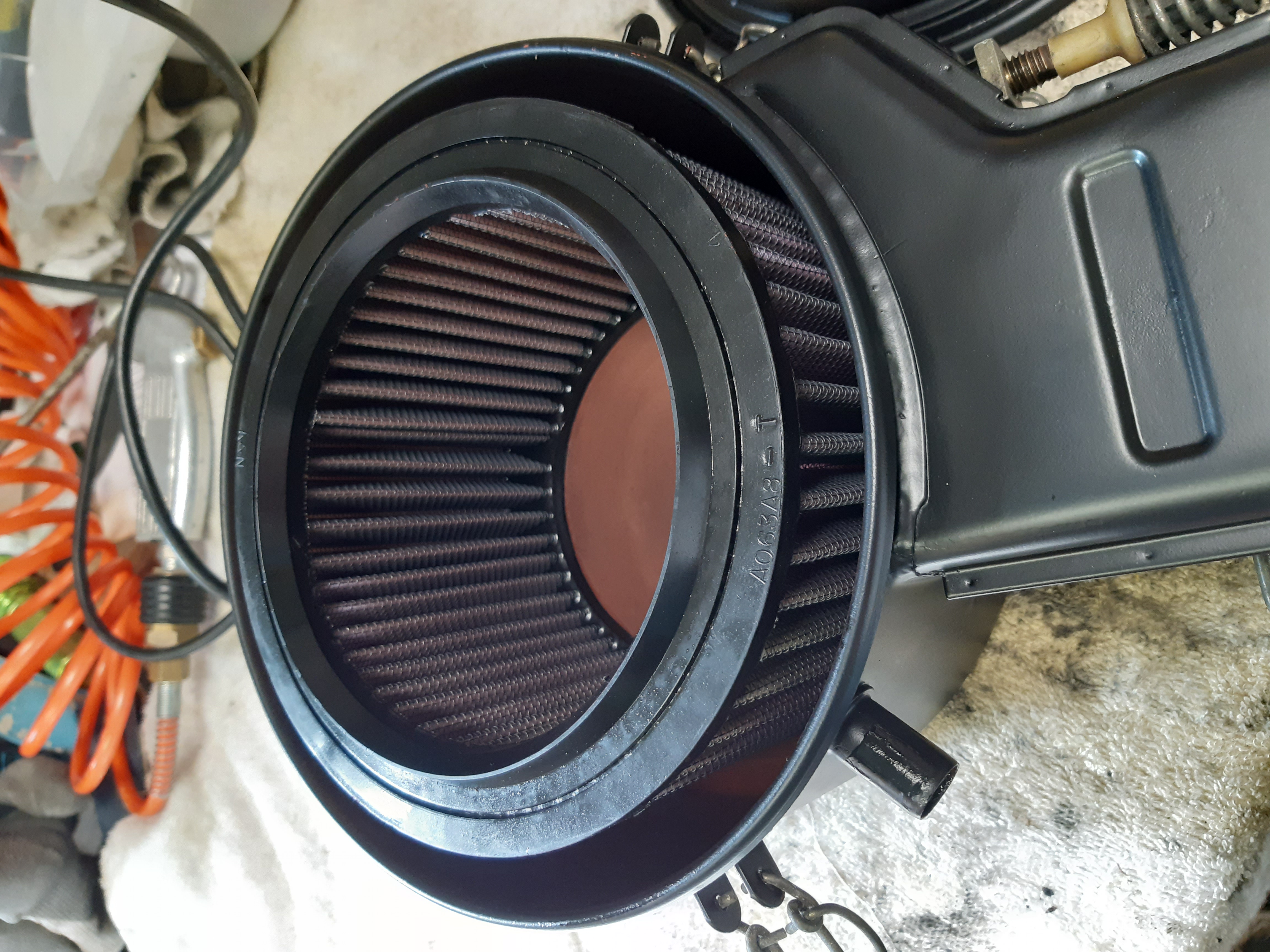

Den Ölbadluftfilter würde ich auf jeden Fall entsorgen bei einem leistungsgesteigerten Motor. Für die originale Optik kann man Filtereinsätze in das Originalgehäuse einbauen, da findet man im Netz einige Umbauten zu.

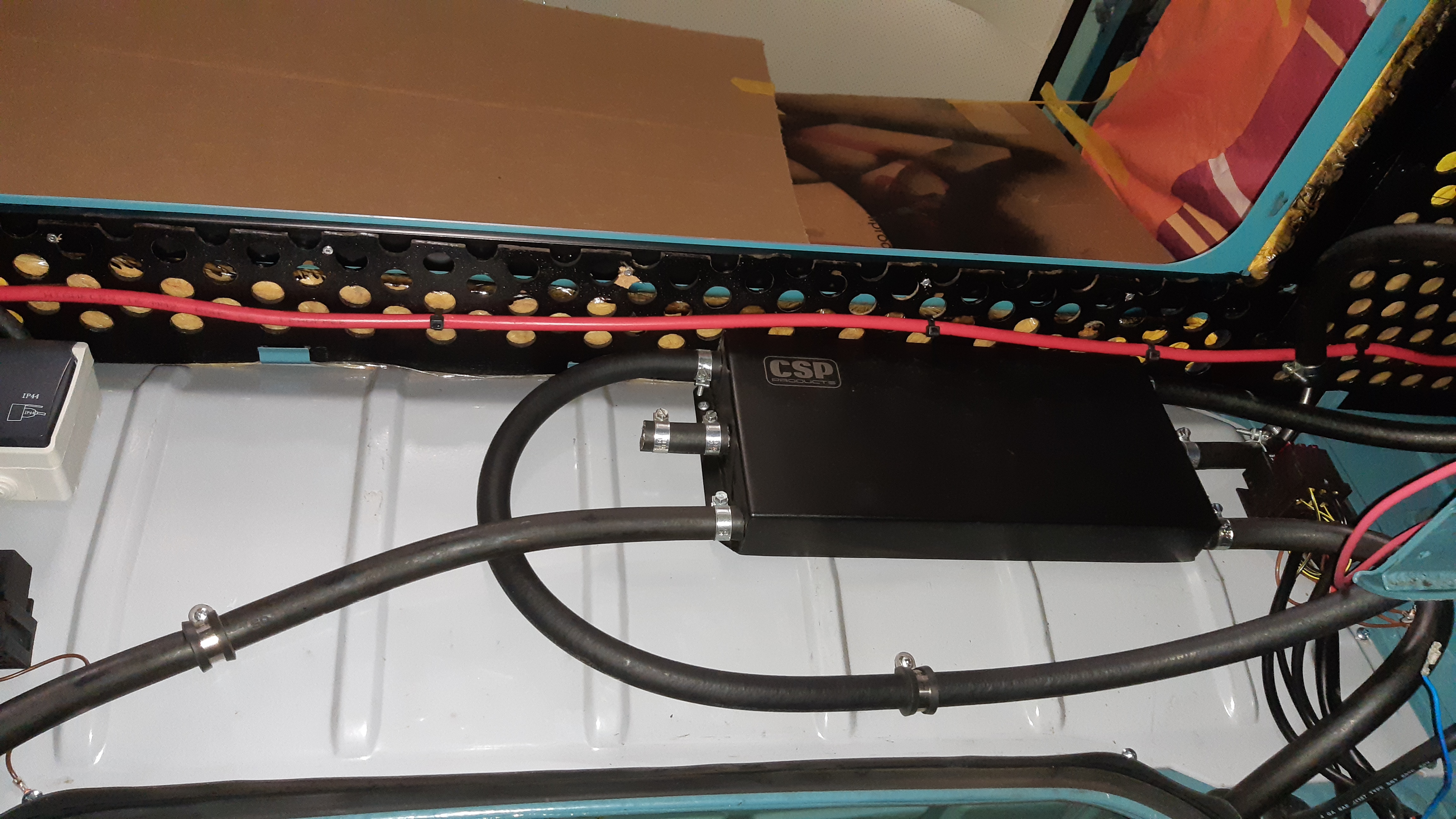

Wo entlüftest du den Motor überall? Entlüftung mit Filter an die Außenluft oder mit dem Luftfilter verbunden? Falls Zweiteres der Fall ist könnte das das Problem sein, viele Entlüfterboxen sind echt schlecht konstruiert und scheiden das Öl nicht gut ab.

K&N aus dem Citroen BX.
Entlüfterbox habe ich von CSP, 1,5L. Vor 2 Jahren eingebaut.
Ich gehe aus der original Kurbelgehäuseentlüftung und beiden Ventildeckeln in die Box. Raus dann in den Luftfilter. Hier ist auch alles trocken. Von daher hoffe ich mal das das nicht die Ursache ist.
