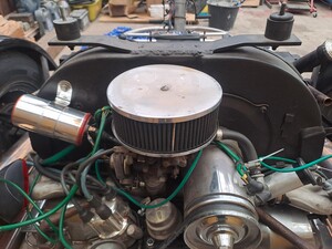

Ich besitze ein Trike mit einem VW Motor. Möchte den Gebläsekasten gegen einen verchromten tauschen. Nach tage langem Suchen habe ich aber leider keinen passenden gefunden.
Es gibt so viele verschiedene und bin mir aber nicht sicher, ob es da nicht ein passenden gibt. evtl. auch mit Umbauarbeiten.
vielleicht gibt es ja hier jemand der mir weiterhelfen kann. Bin gerade dabei den motor frisch abzudichten und da würde sich der Austausch auch lohnen.

was ist denn auf den Gebläsekasten geschweißt? Sieht irgendwie wie eine Lagerung aus? Brauchst du das zwingend?
Es wird sicherlich einen passenden, verchromten Gebläsekasten für deinen Motor geben, aber
diese aufgeschweißte Traverse ist nicht original und ist so auf gar keinem Gebläsekasten zu finden.
Wenn du auf diese Traverse angewiesen bist, müsste man sie auch auf den neuen Gebläsekasten aufschweißen und zerstört damit die Chromschicht.
Du kannst mal mit deinem aktuellen Gebläsekasten zu einem Pulverbeschichter gehen, vielleicht hat er eine tolle Pulverbeschichtung, die dir gefällt.
Chrom wirst du dort aber eher nicht finden.
Eine andere Möglichkeit ist den Gebläsekasten verchromen zu lassen, da gibt es einige Anbieter, auch im Internet.
Da könntest du mal anfragen und Angebote einholen!?
Viel Erfolg und halt uns gerne auf dem Laufenden!

Re: Gebläsekasten
Nachtrag.
Mir fällt gerade auf, dass du einen Gebläsekasten mit sogenannter "Hundehütte" verbaut hast, diese aber bei dir fehlt, bzw. der komplette Ölkühler fehlt.
Wahrscheinlich hast du irgendwo anders einen größeren Ölkühler im Fahrtwind verbaut, allerdings wird der ja dann nicht gekühlt, wenn du z.B.: an der Ampel oder im Stau stehst, oder hat der einen Lüfter?
Nichtsdestotrotz sollte der Gebläsekasten so umgearbeitet worden sein, dass die Luft nicht einfach aus dem Gebläsekasten herausgeschaufelt wird, es gilt ja immer noch die Zylinder zu kühlen.
Kannst du mal ein paar mehr Fotos machen, auch von der Seite und 45° und welcher Motorkennbuchstabe steht auf deinem Motorblock?
Grundsätzlich sollte dieser Kasten passen, ist aber eben ohne deine Traverse:
https://www.kaeferland-shop.de/Geblaese ... izung/1500
Den Gebläsekasten gibt es auch bei vielen anderen Anbietern, wichtig ist keine Hundehütte und keine Heizung.
Diese Öffnungen sind bei deinem Gebläsekasten nähmlich ebenfalls verschlossen / verschweißt.
Schöne Grüße!
