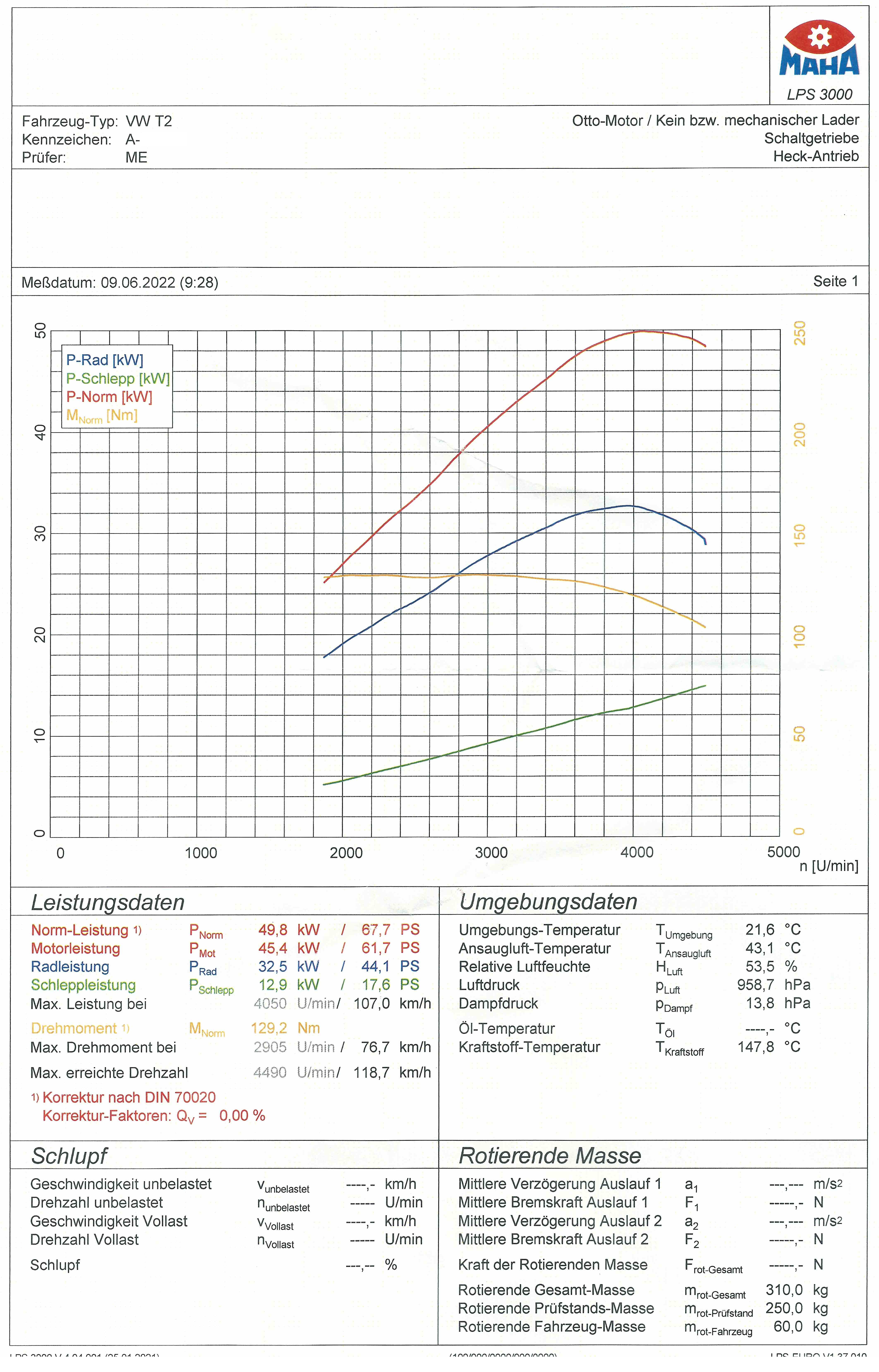

So - nun ist es final.
Nachdem der Motor nochmal raus musste wegen starkem Ölverlust am KW-Simmering ist nun alles wieder an seinem Platz. Ich hatte beim 1. Versuch einen 2-Lippigen Ring eingebaut, dieser war aber a) inkombatibel mit meinem Schwungrad und b) ich habe ihn anscheinend schon beim aufschieben des Schwungrads beschädigt.
Wie auch immer - Das Ding ist dicht und fährt fein.
Block: AS41 alt, ungeöffnet
NW: Serie 3-Punkt NW-Rad
KW: Serie
K&Z AA Pistons 1678ccm dickwandig am Kopf
Kopf: 043 Serie
Verdichtung: 8,2:1
Kipphebel und Welle: 1:1,25 E+A auf CB-Welle (Einstellschrauben Stößelstangenseitig)
Stößelstangen: Serie vom 1600i Käfer
Saugrohr: CB Übergänge bearbeitet
Vergaser: 37er Wensing
Auspuff: Ahnendorp Customsport, Wärmetauscher Serie
Verteiler: 123 Tune+ USB
Zündung: Petronix Flamethrower
Kabel: Taylor
Kerzen: NKG B6HS
Kupplung: LUK 200 ungeführt Druckplatte Serie
Ölpumpe: CSP Easyflow Bus
Thermostat: GWD TFA mit Mahle OC47 Filter
Kühler: MB /8 Stahl
Umbau auf Hundehütten-Gebläse und Drehstrom-Lima mit Ex. Regler
Gruß, Niko

sieht sehr gut aus - 67PS sind 20PS mehr als Serie :thumb:

Sehr schön, viel Drehmoment von unten raus!
Wie sieht deine Verteilerkurve jetzt aus?

Frank_Hopfner hat geschrieben: 28.04.2022 13:14 Stand_28.04.2022.jpg
Danke für die Glückwünsche. Sieht nichtnur aufm Papier gut aus, fährt auch Fein.
Die aktuelle Kurve habe ich bereits gepostet und so belassen, wobei der Atterer (Senior) statisch nochmal 2,5Grad mehr gegeben hat (Verteiler verdreht) dann war er zufrieden und hat einige Tests mit Voll und Teillast und unterschiedlichen Drehzahlen gemacht und auf Klingeln etc. gehört. Scheint also zu passen. Du musst aber zu allen programmierten Werten 2,5 Grad draufrechnen.

Kuckuck, mich würde interessieren, wie sich der Motor bislang so geschlagen hat. Ich finde das Konzept für "mal eben" ganz gut und auch der Ertrag (v.a. die Drehmomentsteigerung) schön.

So gut wie kein Ölverbrauch, rennt gut, kein Ölverlust oder Undichtigkeiten.
4680km seit Umbau.
