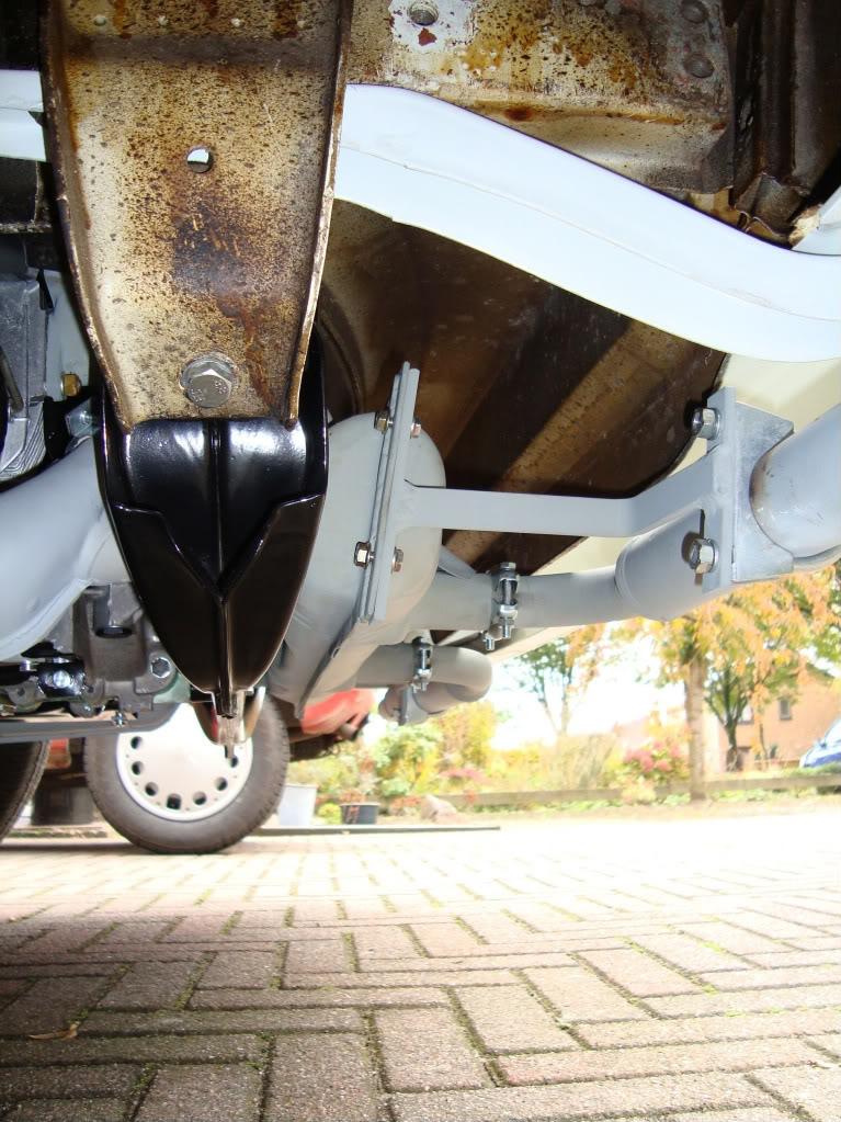

Sehr interessantes thema, habe mich damals entschieden für ein Kaefer Auspuff hersteller Ernst, als endrohren habe Ich 2 stück Typ 3 endrohren (32mm innendurchmesser) eingekürzt und andersrum montiert,
Funktioniert bei mein motor 1776 mit 37mm Serienvergasser Super, hatte erst ein Vintage Speed aber viel zu viel Lerm und durchzug war S…..se im vergleich zu dieser, lauft jetzt schon 15 Jahren und der Sound ist ein Kerniger Serien sound.

Sehr schön gemacht! Ich habe das Endrohr vergrößert, von der Querschnittsfläche her entspricht es jetzt einem Käferauspuff mit zwei TDE-Endrohren. Das sieht man schon, aber mit EZ vor Oktober 71 ging das.
https://forum.bulli.org/viewtopic.php?p=289597#p289597
