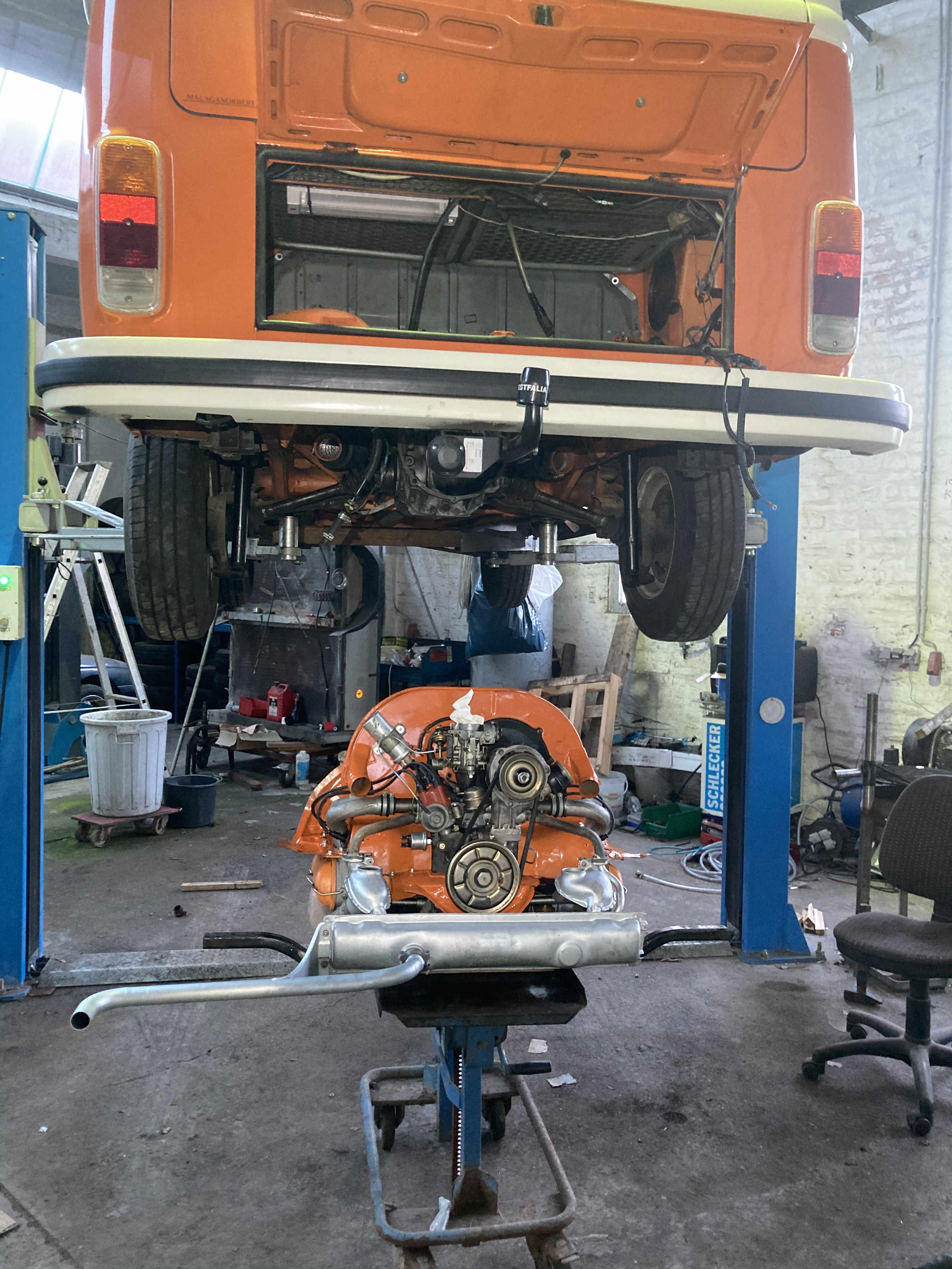

Hallo in die Runde, hab die letzten 3 Tage damit verbracht, den neuen Motor einzubauen. Habe noch Verbundarbeiten erledigt.( Getriebe getauscht, Schaltstangenführung, Getriebeaufhängung). Das Auto ist nicht wieder zu erkennen. Der lässt sich jetzt wunderbar schalten und zieht wie ein Ochse! Bei mir war die vordere Schaltstangenführung gar nicht mehr vorhanden.(Der Führungsring am vorderen Ende beim Schalthebel. Ich habe zur Erstbefüllung 15/40 er Öl genommen. Hatte mir mein Mororbauer zu geraten. 15 min laufenlassen, öl raus und neues rein. Ich hatte in dem alten Motor immer 20/50 Vintage von Rowe gefahren. Super Öl, höherer Öldruck, nur kalt sehr dickflüssig. Was ratet ihr mir? Mein Plan ist, jetzt 500km zu fahren und dann auf ein anderes Öl umzusteigen. Die neueren Öle API SL haben ja weniger bis gar kein Zink mehr drin!
Grüße Ralf
Grüße Ralf

Oh, Bild verdreht!
Hab's ausgerichtet
, Grüße, Mod. Norbert
Hab's ausgerichtet
