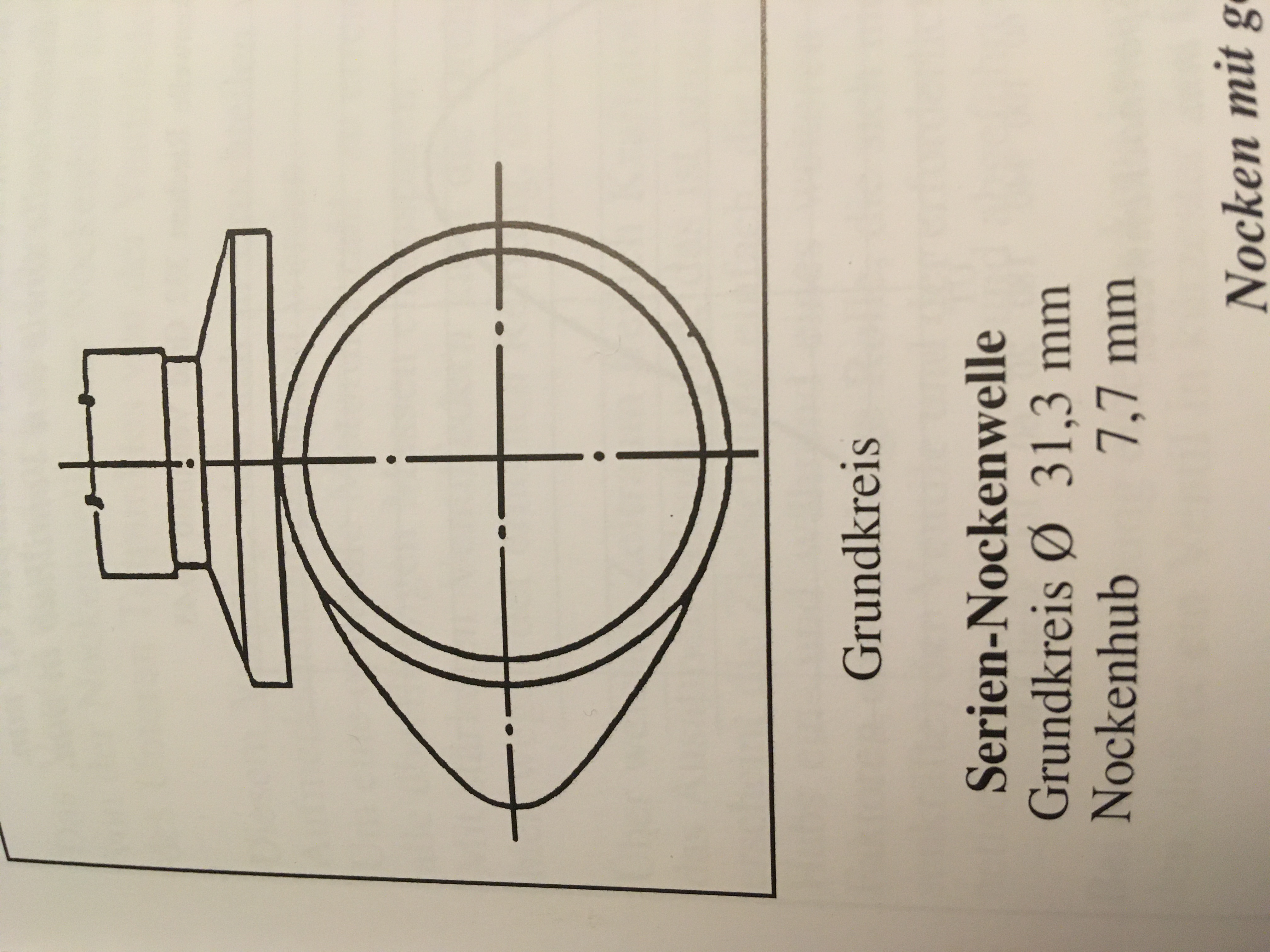

Norbert, ich gehe davon aus das du damit den Hub der NW selbst meinst also blank ohne die Kipphebelübersetzung. Das trifft dann auch die Aufzeichnungen von Theo Deckers Tuning Praxis. Ich habe mal versucht zu messen, aber da ist nur Schrott rausgekommen da ich mir erst eine Vorrichtung bauen muss um bei den versenkten Stößeln exakt die Axialbewegung messen zu können. (Messuhr ist zu kurz) Gibt es hier ein Verschleißmaß?...ein Maß von 8,18 mm an der Einlassnocke und 7,81 mm an der Auslassnocke.
Das bestätigte auch Ralf. Ihm sind schon mehrere Motoren untergekommen mit der Problematik. Nachgemessen stellte sich selten „ein“ Problem herhaus, ehr eine Überlagerung von Fertigungstoleranzen der 3 Teile.2-Scheiben Problematik: KW an der Stirnseite zu weit abgeschliffen, Schwungscheibe zu tief eingestochen, Lager nicht maßhaltig.
Ich habe 0,65mm.Normalerweise hat man ohne Scheiben etwa ein Axialspiel von etwa 1 mm +/- 0,2 mm, wenn ich mich recht erinnere.

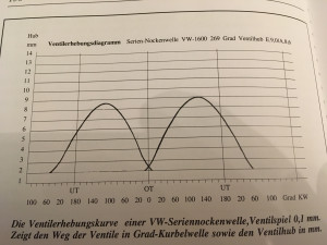

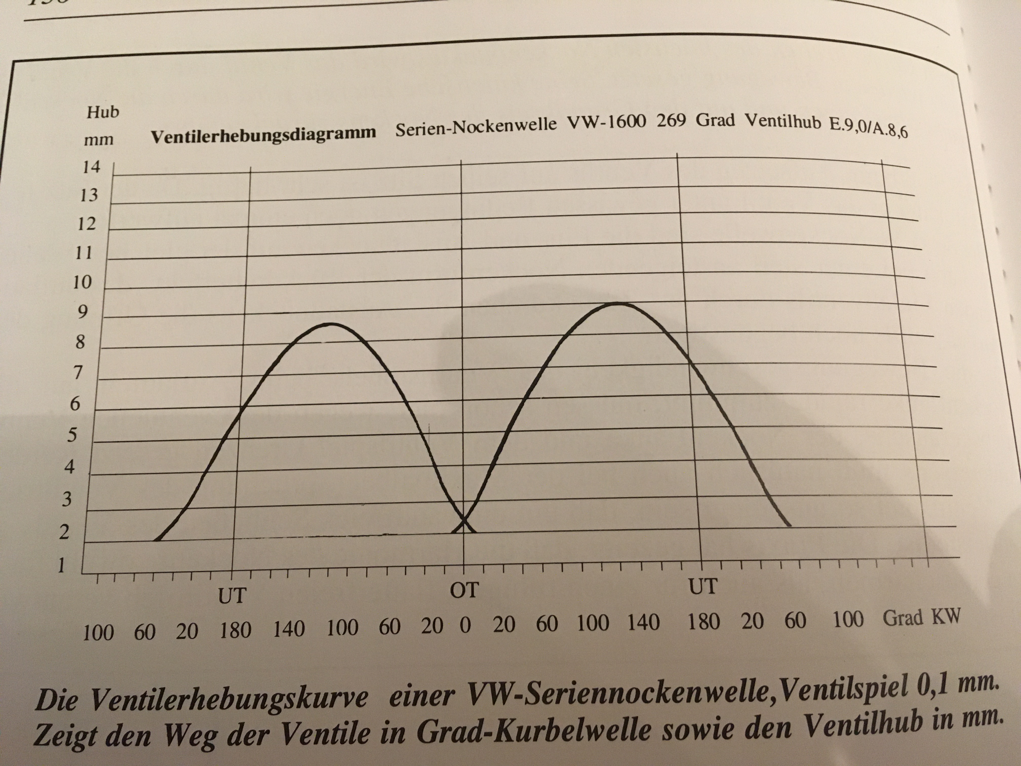

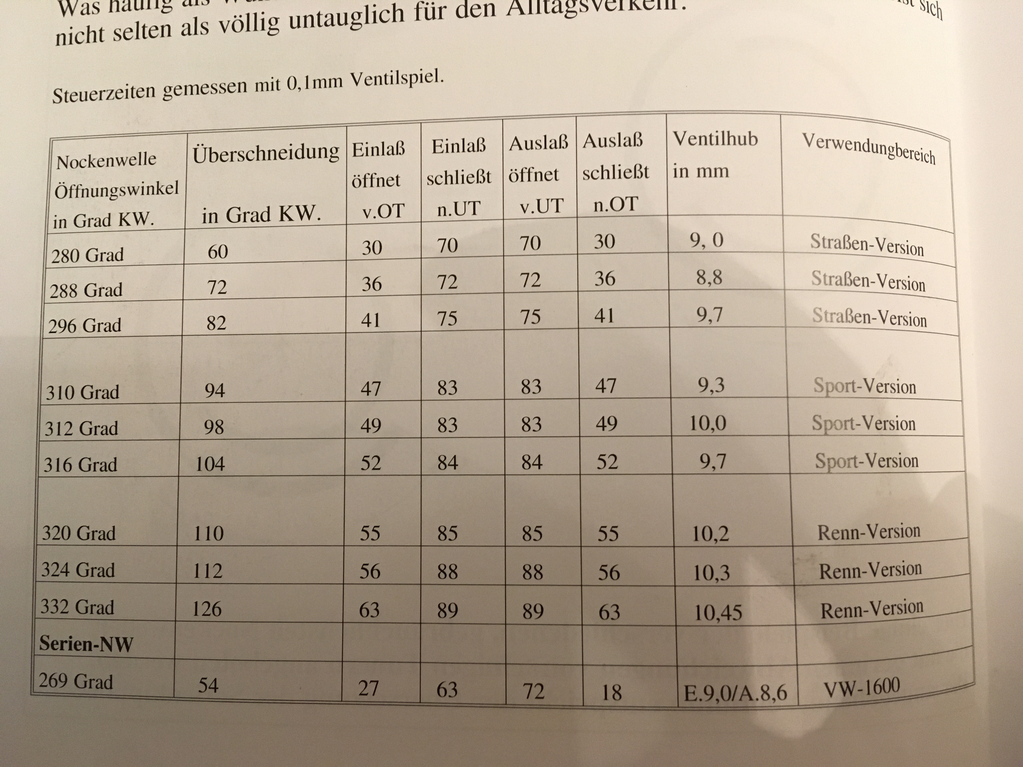

Quelle: Theo Decker - Tuning in Theorie und Praxis Band 1
- Beiträge: 7831
Re: B-Motor Zustand beurteilen - Reserven rauslocken
Hallo Niko,
Ich hatte mir seinerzeit notiert gehabt:
Die Ventilhübe betragen beim 1600er Motor für das Serien-Einlassventil 9,0 mm und für das Auslassventil 8,6 mm, die Serien-Kipphebel- Übersetzung von 1.1 ist somit inbegriffen.
So aus der hohlen Hand heraus, würden bei mir und ab etwa 5/10tel mm Untermaß die Alarmglocken anfangen zu klingeln.
... andere mögen das anders beurteilen.

Richtig, nur den reinen Nockenhub vom (über) Grundkreis aus gemessen.Frank_Hopfner hat geschrieben: ↑22.01.2022 21:35 Norbert, ich gehe davon aus das du damit den Hub der NW selbst meinst also blank ohne die Kipphebelübersetzung.
... leider nirgendwo in den VW-Unterlagen spezifiziert, oder ich hab es einfach noch nicht gefunden.

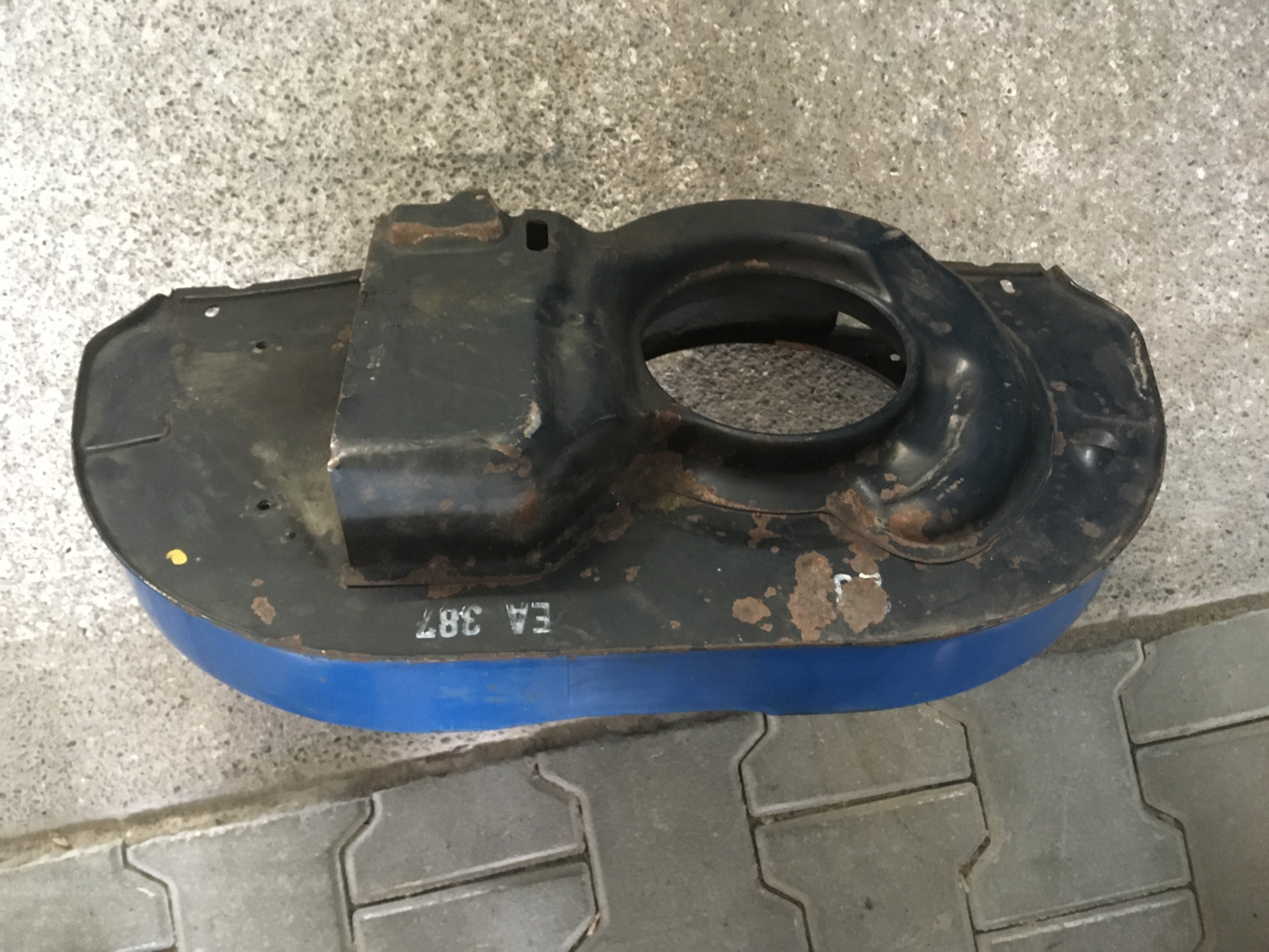

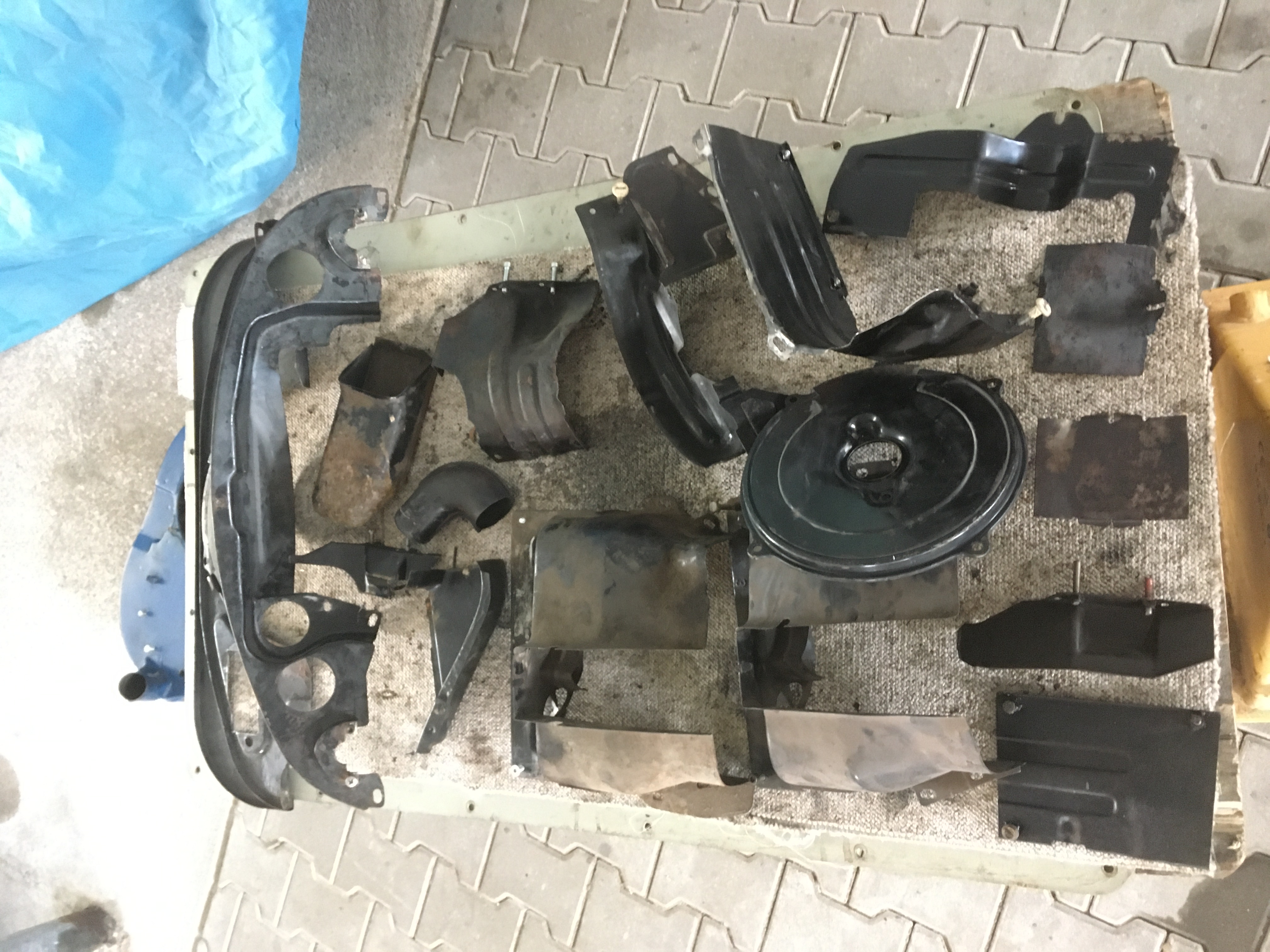

Danke für eure Hinweise. Da der Vergaser den ich von Ralf geholt habe eine Überholung bedarf, kann ich mich mit dem Thema dann in Ruhe beschäftigen.
Habe nun alle Bleche für meine Hundehütte zusammen, bearbeitet, aneinander angepasst, aufgearbeitet und vorbereitet fürs Strahlen / Lackieren.
Fehlt euch spontan was? Ich hoffe die Habdybilder sind gut genug.
Gruß, Niko

- Beiträge: 7831
Hallo Niko,
https://volkswagen.7zap.com/de/rdw/typ+ ... /117-8000/
Den Dichtrahmen für den Ölkühler (18) kann ich nicht entdecken.
