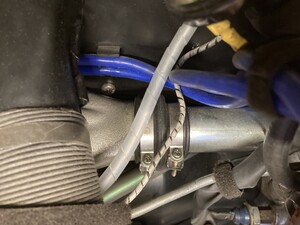

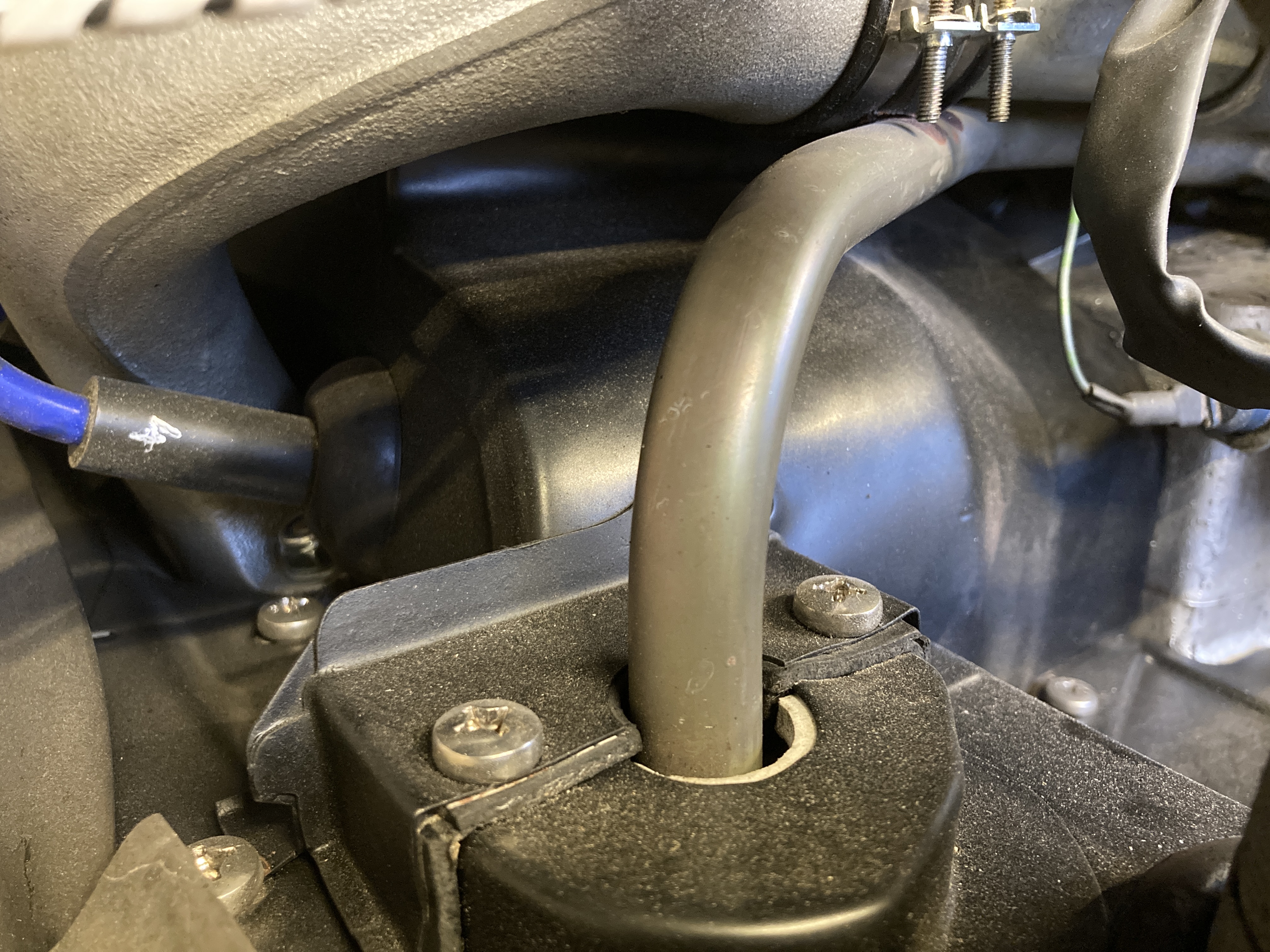

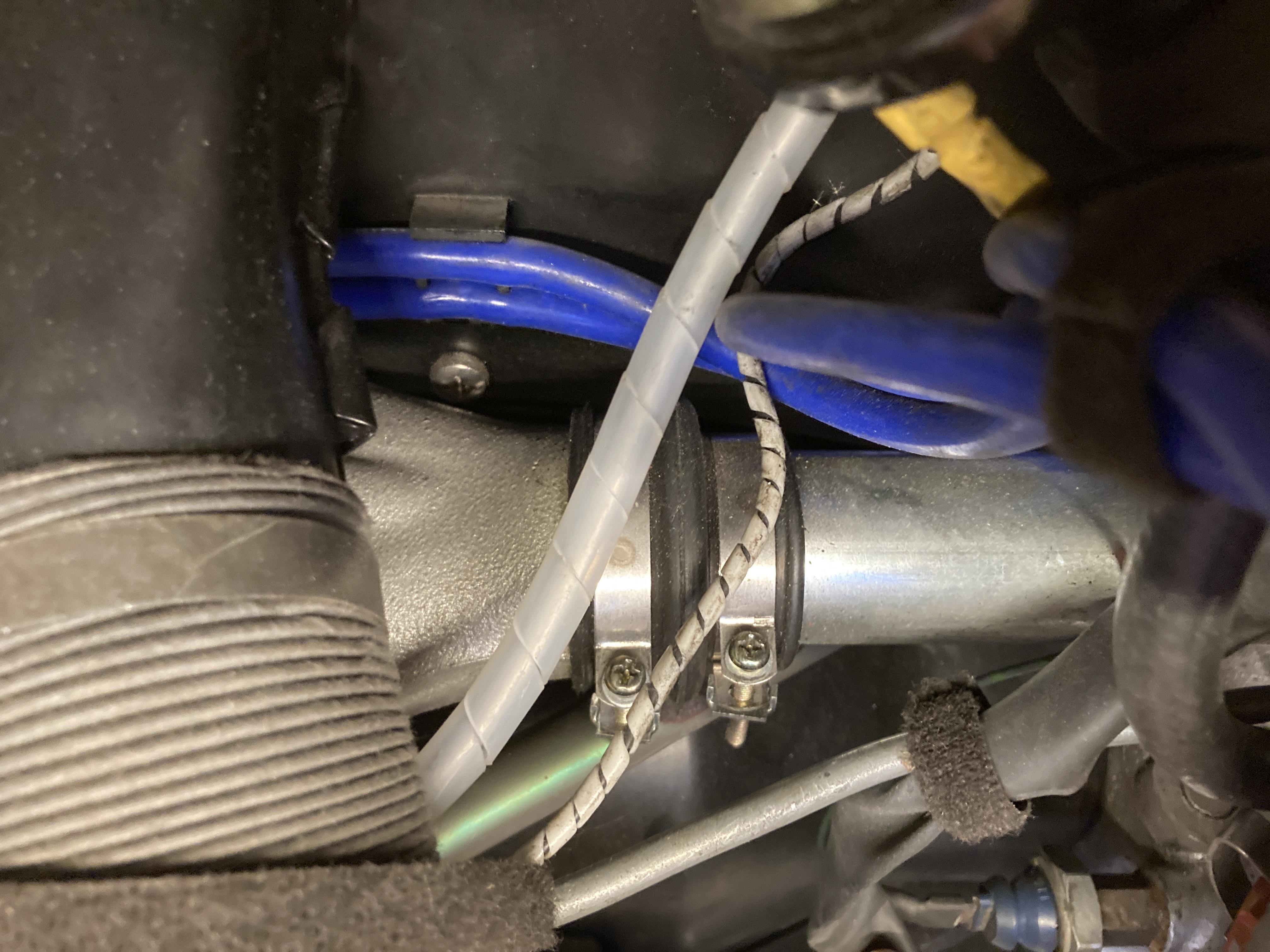

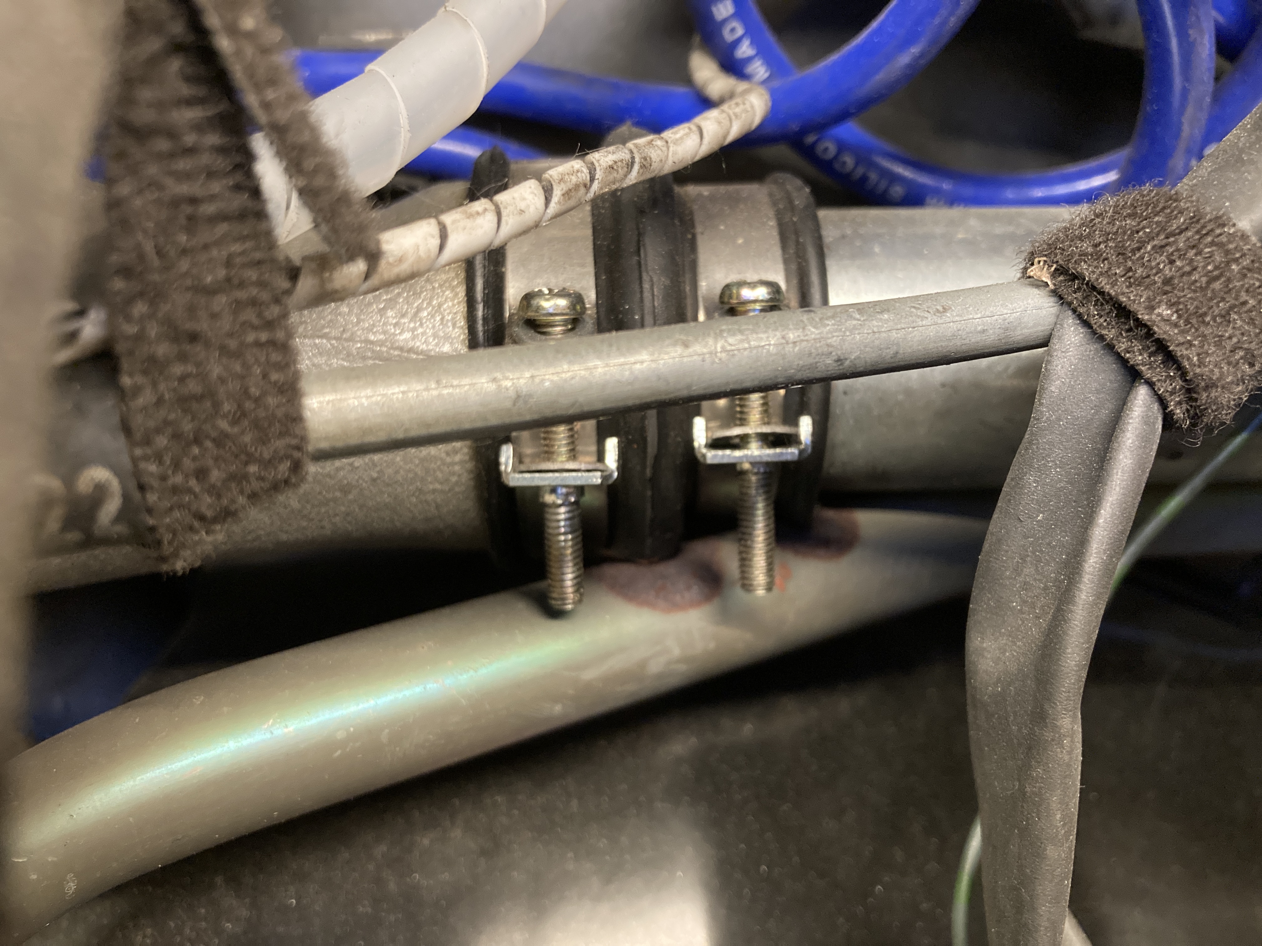

Nochmal ein Nachtrag zum CB-Saugrohr mit Vorwärmung:
Rechts ist alles cool, aber auf der Linken Seite nehme ich den Geruch von verbranntem Gummi wahr... Der Gummibalg zwischen Mittelteil und dem rechtem Ansaugrohr berührt die Vorwärmung und verbrennt grade genüsslich auf der Autobahn...
Ich habe in Hannover mit Clas gesprochen, bei dem berührt nix. Was habe ich falsch gemacht, wir konnten uns keinen reim darauf machen...
Ahnendorp-Auspuff mit Vorwärmung und CB-Saugrohr.

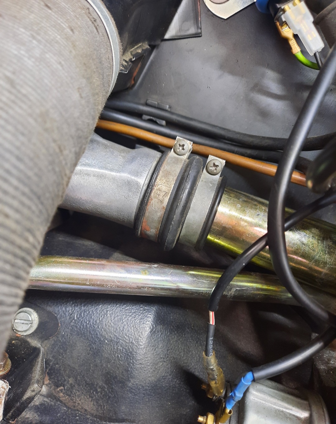

Hi Niko. Ich hatte komischerweise die Tage, nachdem ich auf das CB Ansaugrohr umgebaut habe auch Geruch von verbranntem Gummi. Bin grad erstmal raus zum Bus und habs kontrolliert. Bei mir ist alles ok. Du meinst sicherlich links. Rechts ist viel Platz.
Erik

Re: Der ultimative Bus Typ 1- Einfachvergaser /Zentralvergaser
Beitrag von Clas »
Moin Niko,
wie du erkennen kannst sieht es bei Erik genau so aus wie bei mir.
Stell mal ein Bild ein, wo man sehen kann wo genau das Rohr gewinkelt ist.
Vielleicht ergibt sich daraus ja etwas.
