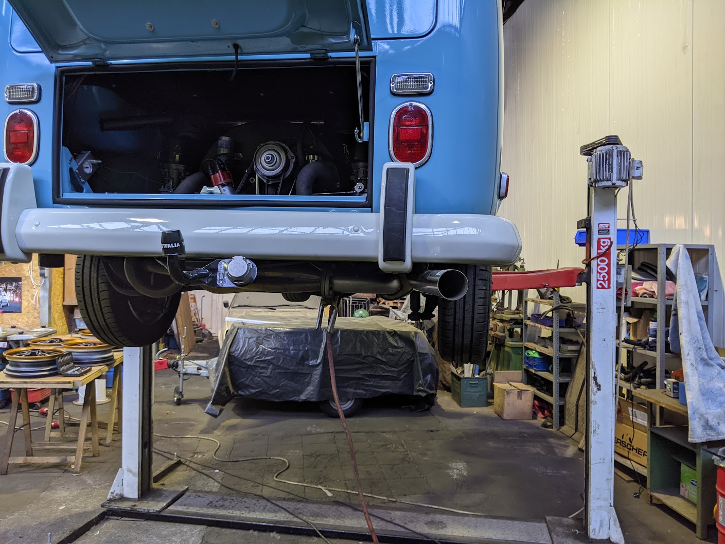

die Python ist eine tolle Abgasanlage sowohl von der Performance als auch der Optik her. Aber am Bus ist sie recht laut, das Endrohr dröhnt unter dem Heck.
Es gibt ein verlängertes Abgasrohr von CSP aber das ist nicht so schön gemacht.
Am besten baut man den ESD so um, dass man Einlass und Auslass vertauscht, ansonsten kommt man nicht sinnvoll mit dem Endrohr vorbei. Dann kann man ein Endrohr nach hinten unter der Stoßstange führen und der Sound ist super, sehr zurückhaltend bei normaler Last... Als Bonus für tiefergelegte Autos rutscht der Schalldämpfer auch einige Zentimeter nach oben.
Das sieht dann so aus, AHK passt ohne Probleme an meinem T2A...
