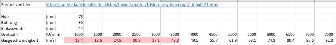

Du hast dich offenbar näher mit dem Thema beschäftigt und sogar eine Exceltabelle gebaut, wärst Du so nett mal meine Daten einzugeben?
Falls Daten fehlen sag Bescheid :D
Bohrung 96/78 Hub, Drehzahl Max. 5500/min, Nowak 292 Nocke, Verdichtung 9–9,5bar

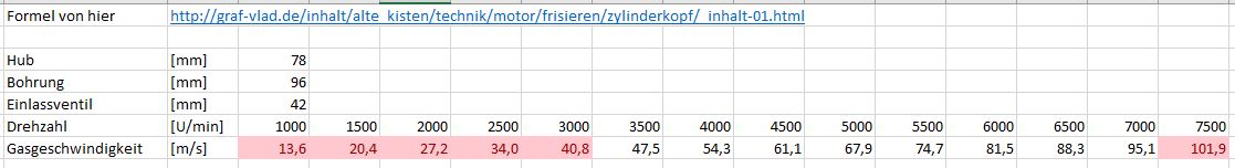

@schrauberger sorry, Weihnachten, Familie, Skifahren .... da ist das Thema Excel-Liste und Berechnung für Dich hinten runtergerutscht.
Anbei die beiden Rechnungen für deine Köpfe:
Laut der Formel sollte die Gasgeschwindigkeit ja größer 45 m/s und kleiner 100 m/s sein. Wenn es aus diesem Bereich raus fällt, dann ist im Bild der Bereich rot hinterlegt. Darunter oder darüber kann sich das Gasgemisch entsprechend zum schlechten verändern und du verlierst Drehmoment
