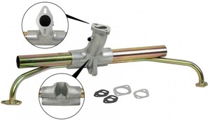

bulli76 hat geschrieben: ↑15.02.2023 13:54 Hallo da ich jetzt bald wieder meinen Käfer aktivieren möchte, kurz ne frage an die typ1 spezialisten hier.
ich hab nen getunnten 1776 h motor einkanal mit 34er vergaser.
Was haltet ihr von den embi bzw cb ansaugrohren. Lohnt sich die anschaffung gegenüber den original einkanal ansaugrohr?
Hmmmmm.... wenn du einen Einkanalmotor hast mit 34 PICT drauf, dann ist das Ansaugrohr doch eh schon überarbeitet. Es wurde mindestens ein anderer Flansch angeschweisst so dass der 34er drauf passt. Kam in dem Zuge ggf. bereits irgendein anderes Saugrohr drauf?
Von CB Performance kenne ich kein Einkanalsaugrohr. Welches meinst du?
Ansonsten ist für diese Frage vermutlich das Bugfans Forum auch nicht verkehrt.

Es gibt/gab Einkanalendstücke für das Saugrohrmittelstück. So ist dann auch der 34er Vergaser kein Problem. Ob allerdings das EMPI/CB Mittelstück bei Einkanalköpfen überhaupt Vorteile bringt weiß ich nicht, bezweifle es aber eher.

ich hab bei dem original einkanal saugrohr einen anderen flansch angescheißt.
[/url]
das ansaugrohr meinte ich, das gibts auch mit einkanal endstücke
Aber ich denke wohl eher auch, daß es nicht viel bringt
