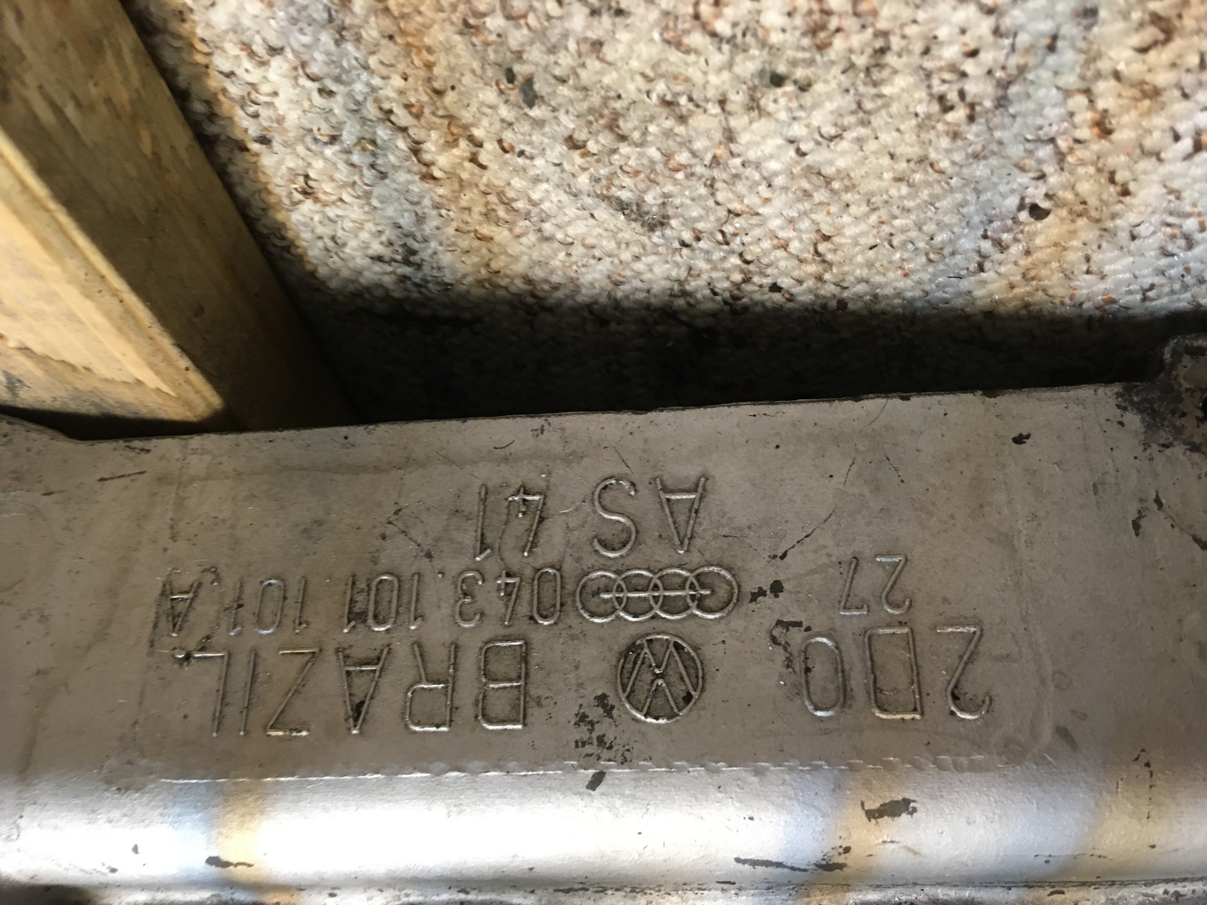

Gehäuse AS41 043 101 101/2 A Brazil

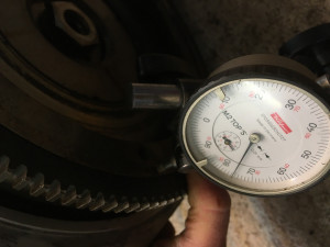

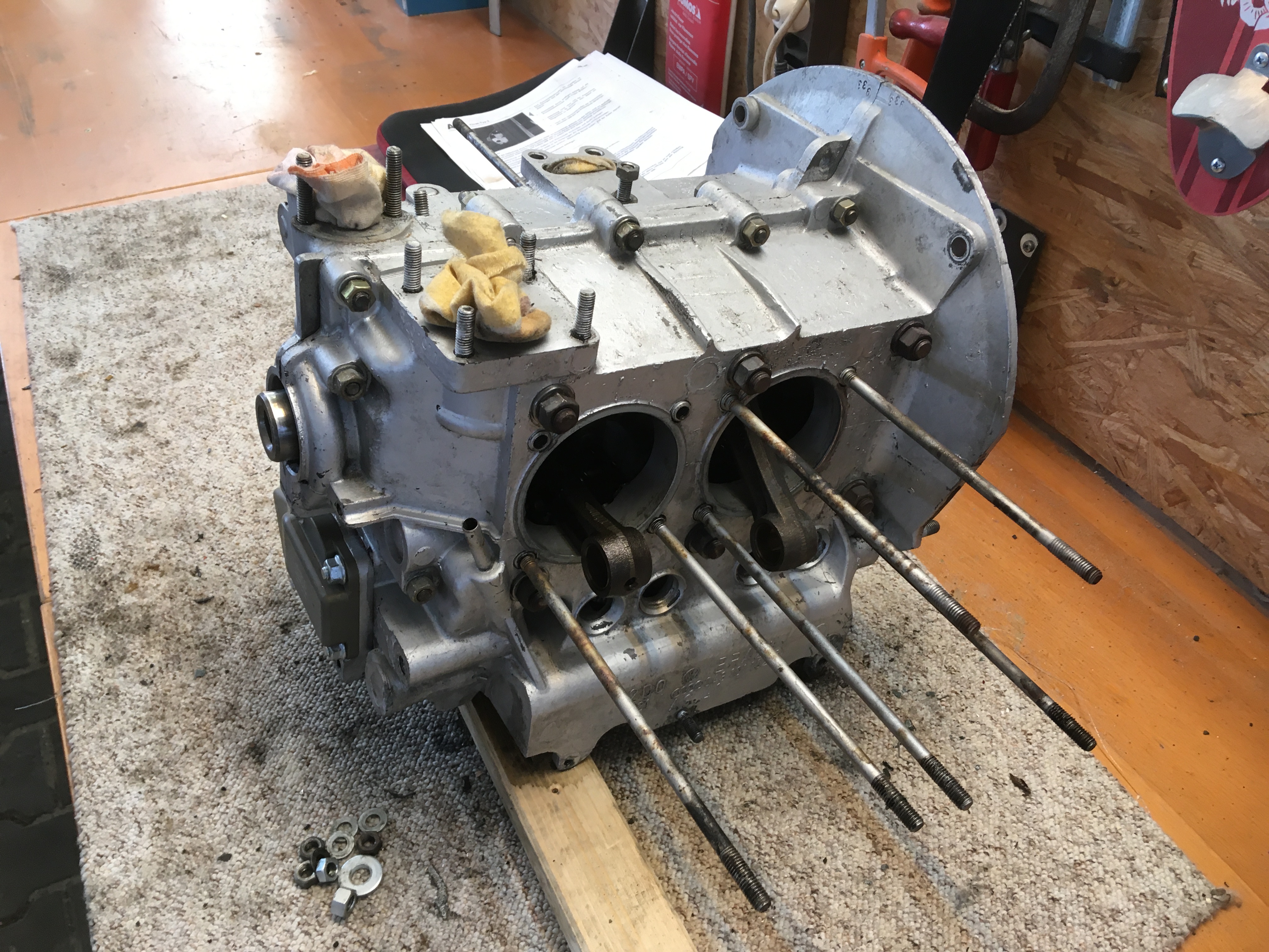

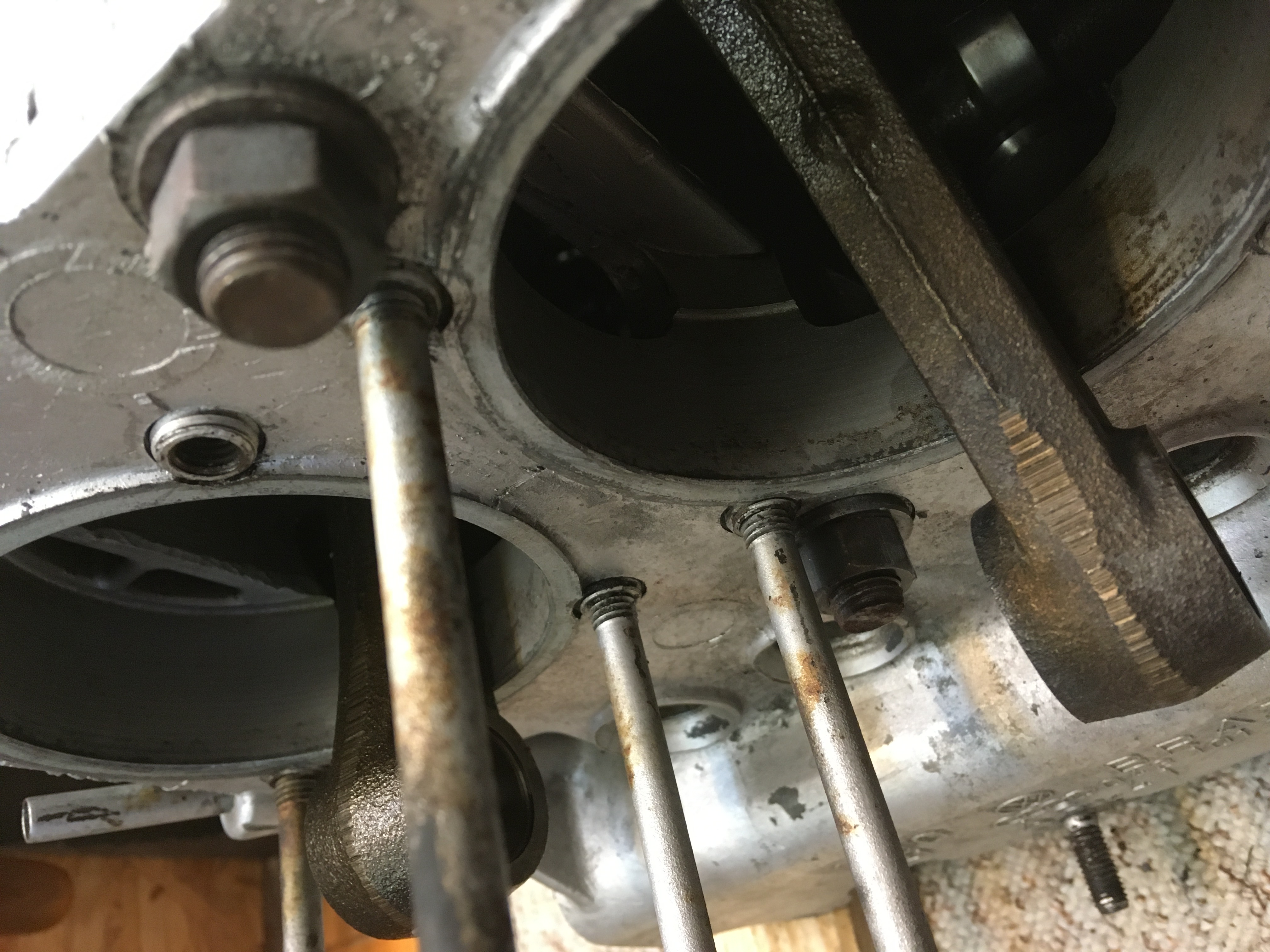

Ich habe den Motor ausgebaut da er massiv undicht war am Simmering und int. Ölkühler. Außerdem musste ich an den Tank ran.
Gelaufen ist er allerdings super, ich war erstaunt wie gut der Bus fährt mit "47" PS.
Kompression war um die 6Bar auf allen Zylindern. Ob Ölverlust oder Ölverbrannt kann ich nicht sagen, aber es ging gut was durch.

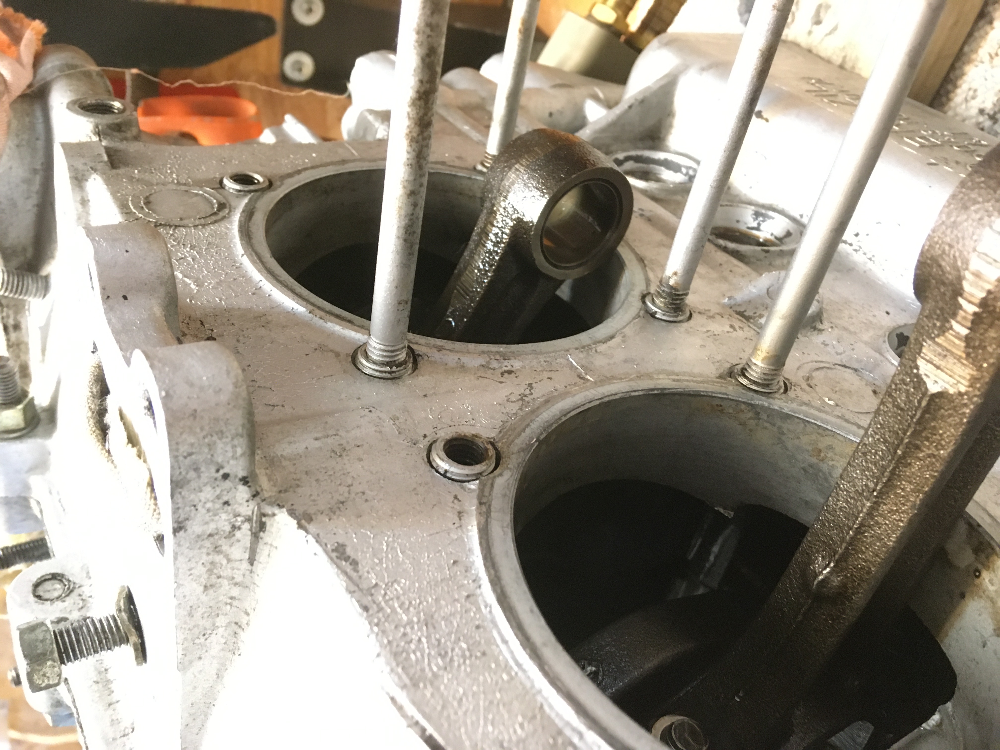

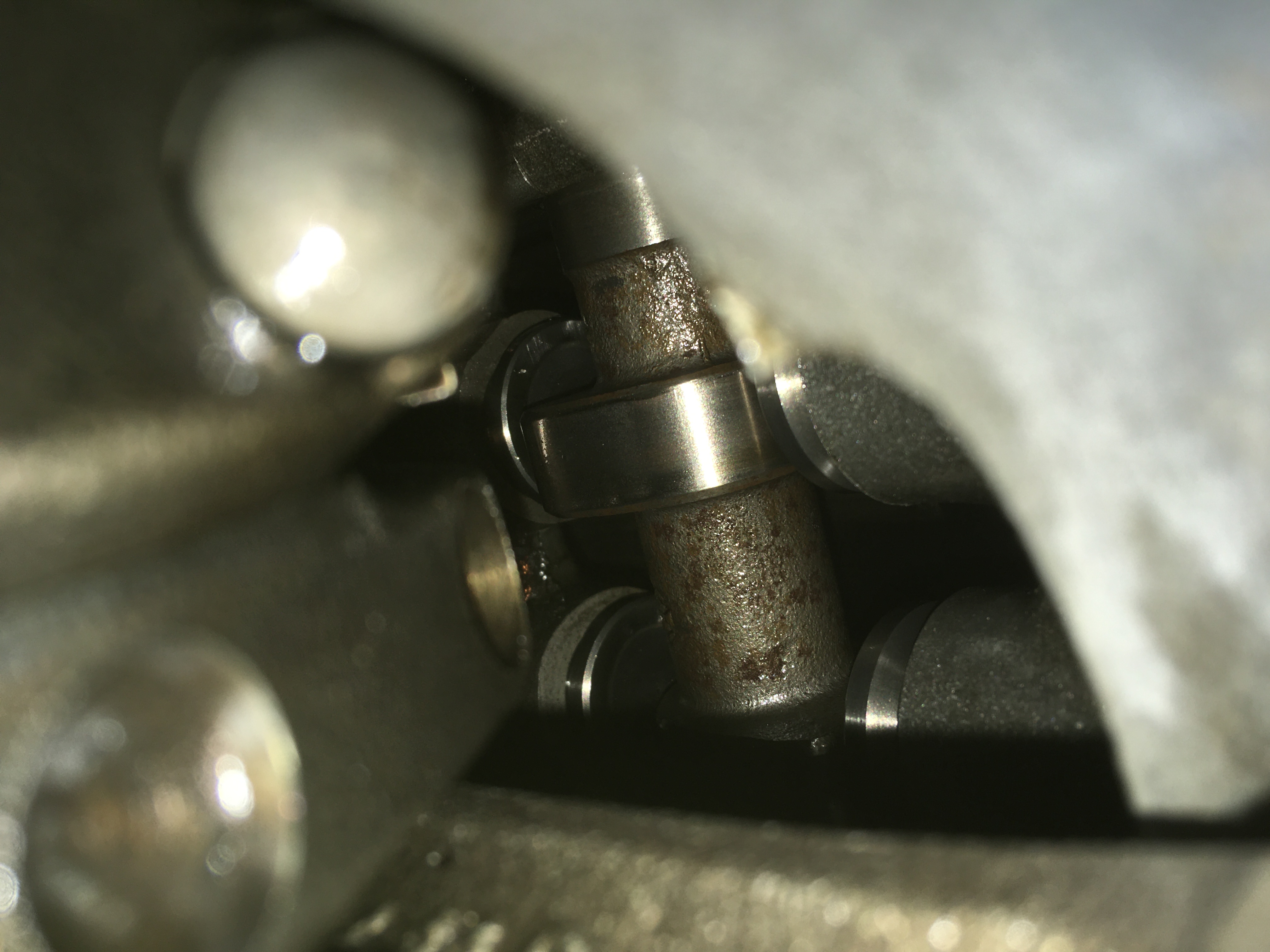

- Nockenwelle ist nicht eingelaufen soweit man das sehen kann
- Kolben / Zylinder ohne Riefen.
- Kolbenringe jedoch nicht versetzt eingebaut gewesen (nur 2cm Versatz).

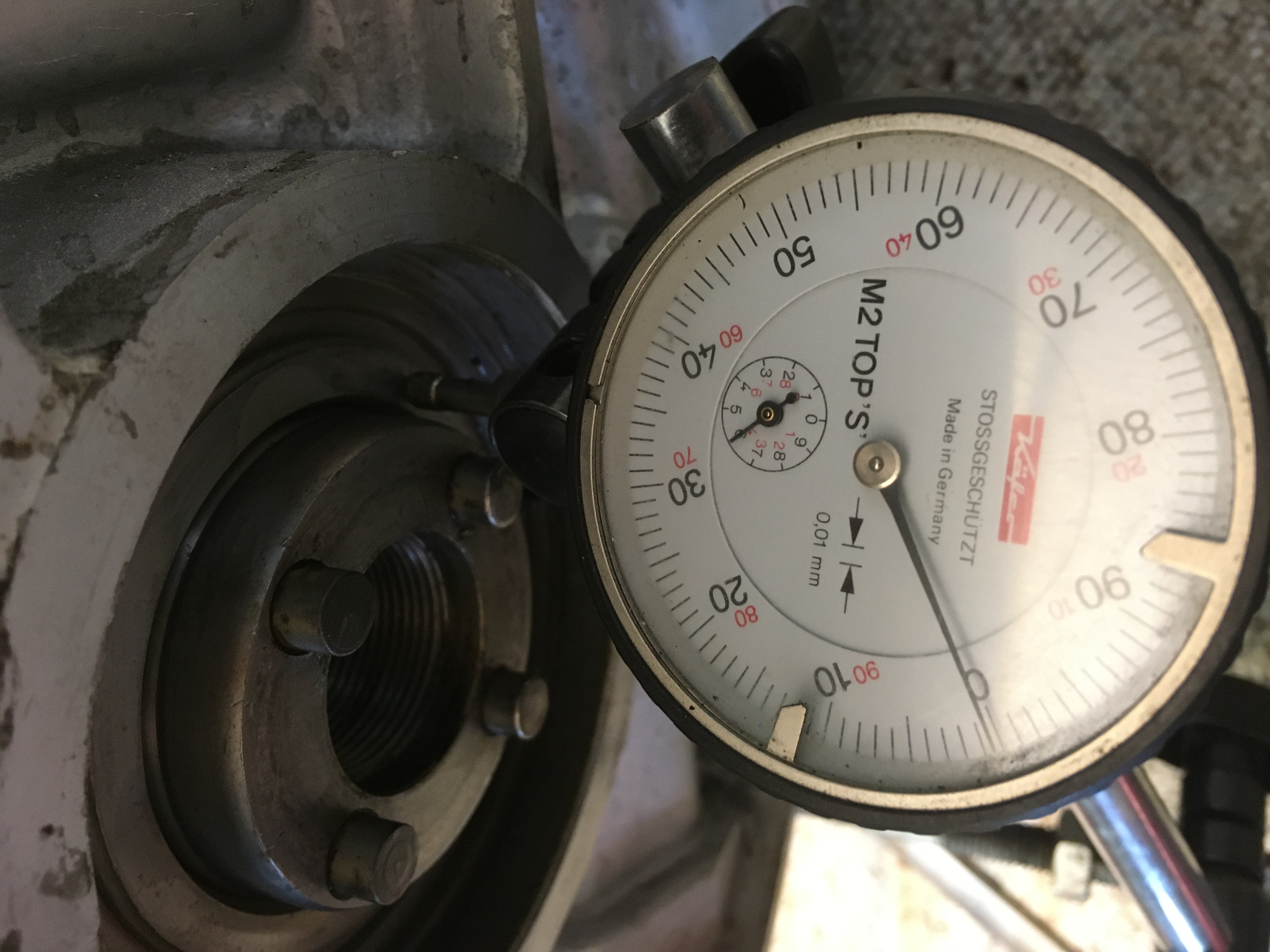

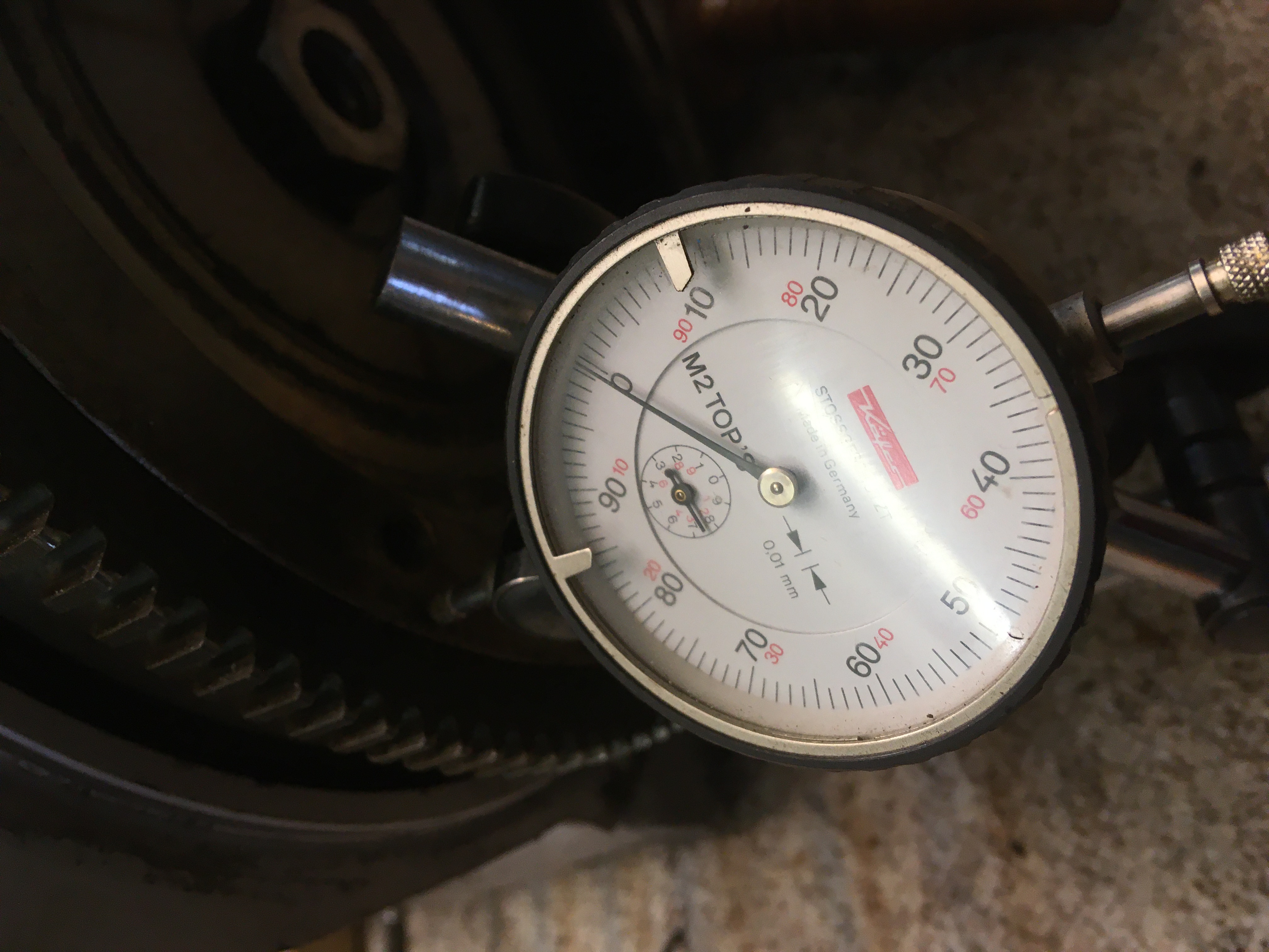

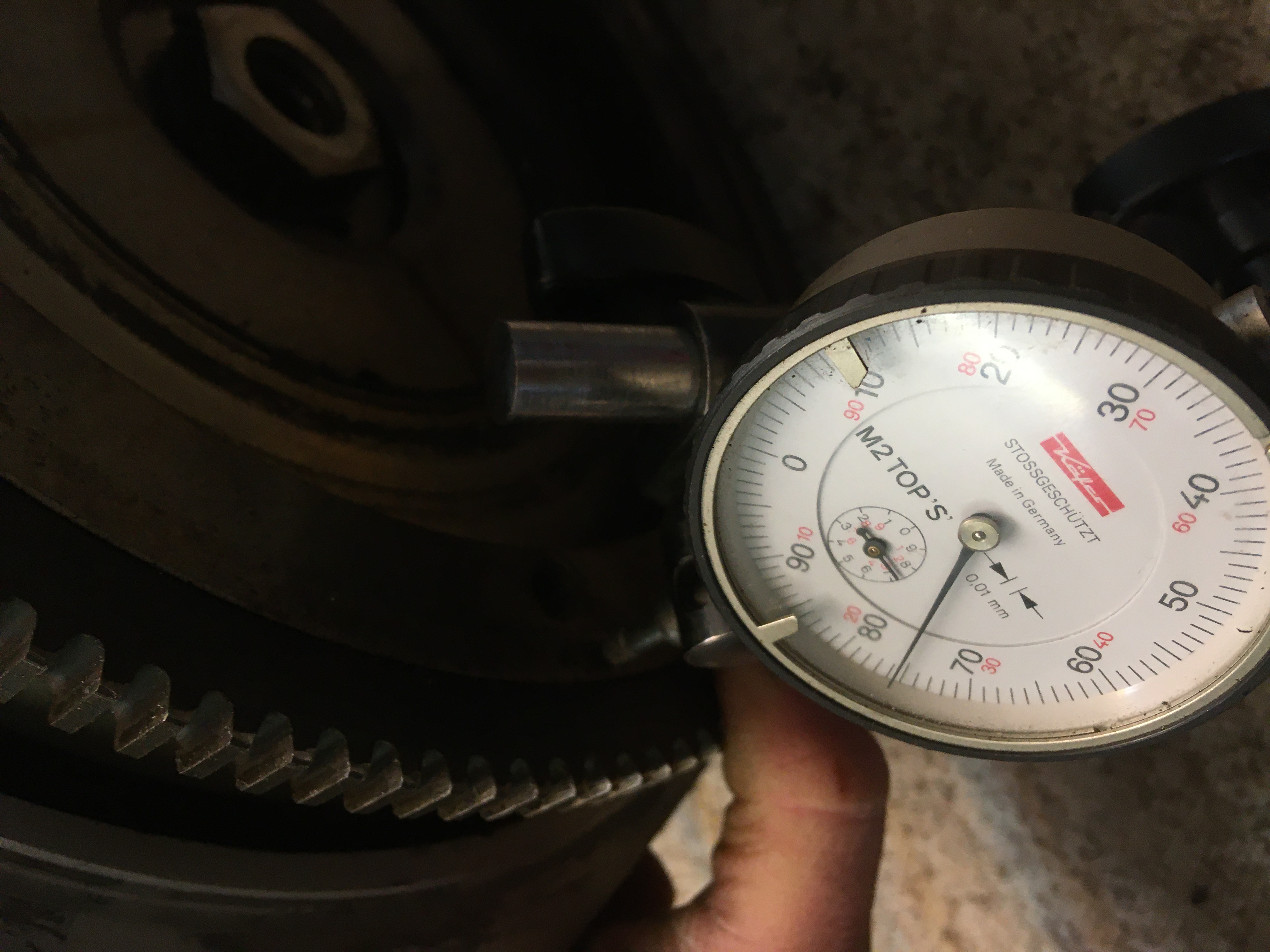

- Axialspiel gemessen: 25/100mm ABER: Nur 2 Scheiben á 0,24 eingebaut gewesen!
- Bundlager fest laut Messuhr
- Öldruck konstant hoch auch in den Bergen (mit o. g. neuer 26mm Pumpe)
Die Frage ist jetzt: Wie geht es dem Block?

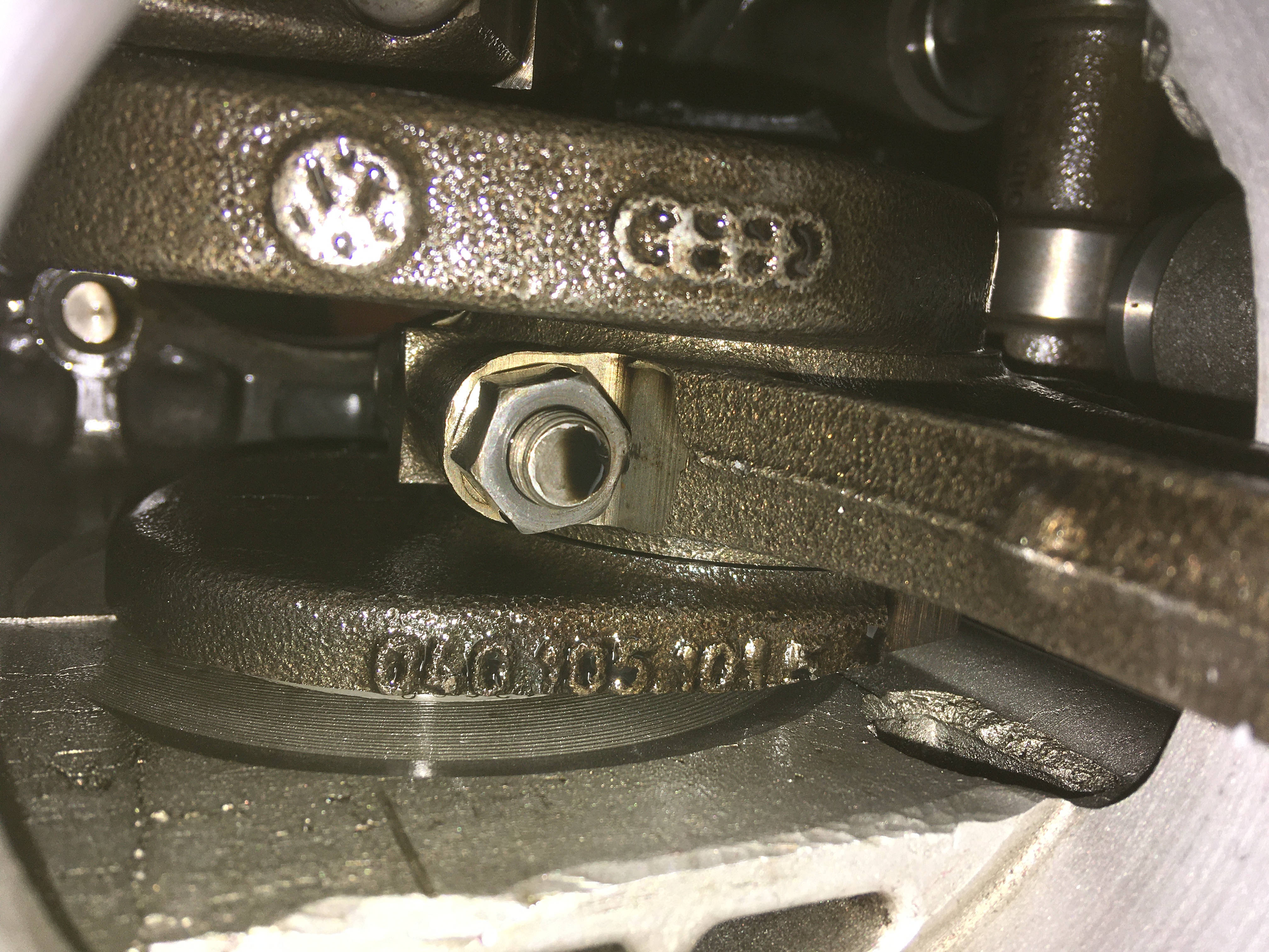

Kurbelwelle 040 105 101 5 Brazil

Ich tendiere derzeit in Richtung Block zusammenlassen und erstmal so fahren.
Wie gehe ich das Problem mit den 3 Scheiben an? Wie kann es überhaupt dazu kommen das nur 2 Scheiben reinpassen?
Schlechte Paarung von Lager, Gehäuse und Schwung oder Montagefehler?
Gruß, Niko

Hauptlagergasse beurteilen geht leider nur, wenn der Motor gespalten ist (Fingernagelprobe Sitz HL2).
Nockenwelle (*), das Lager- sowie Axialspiel testen ist auch nur dann wirklich möglich.
(* ein Maß von 8,18 mm an der Einlassnocke und 7,81 mm an der Auslassnocke)
Die Nocken mögen von außen noch gut aussehen, wie ich selbst erfahren durfte, beim Nachmessen stellte sich aber heraus, dass bei einer Einlassnocke 2 mm fehlten.
(BTW: Mein Motorbauer hat mich ausgelacht, weil ich nur auf das Laufbild geachtet hatte und nicht nachgemessen habe.
Die Stößel sollten leicht ballig sein, kann man auch erst beurteilen, wenn alles zerlegt ist.
Normalerweise hat man ohne Scheiben etwa ein Axialspiel von etwa 1 mm +/- 0,2 mm, wenn ich mich recht erinnere.
Dann kann man mit den verschiedenen Scheiben-Dicken spielen.
Hier beispielsweise ein Händlerangebot: https://www.wagenteile.de/shop_de/model ... d.html?p=2

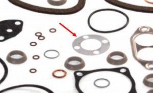

Wie mir ein Fachmann bestätigte, haben die Brasilianer einen etwas anderen Motorbau praktiziert, ohne das ich das jetzt beurteilen kann.
(Eigentlich für ältere (6V) Motoren zur inneren Abdichtung der KW gedacht, wo noch kein O-Ring in der Schwungscheibe eingesetzt war.) Viel Erfolg!
Das soll gern Deine Entscheidung / Überlegung sein, ich würde es aus leidvoller Erfahrung nicht (mehr) so machen wollen.Frank_Hopfner hat geschrieben: ↑20.01.2022 07:07 Ich tendiere derzeit in Richtung Block zusammenlassen und erstmal so fahren.

KW an der Stirnseite zu weit abgeschliffen, Schwungscheibe zu tief eingestochen.Frank_Hopfner hat geschrieben: ↑20.01.2022 07:07 Wie kann es überhaupt dazu kommen, dass nur 2 Scheiben reinpassen?
Letzteres sowieso bzw. Nachlässigkeit oder gar Unwissenheit, die anderen Möglichkeiten ebenso wie zu dem o.a. bereits genannten.Frank_Hopfner hat geschrieben: ↑20.01.2022 07:07 Schlechte Paarung von Lager, Gehäuse und Schwung oder Montagefehler?
Einige haben das Problem damit gelöst, indem man aus dem Dichtungssatz die kleine gebohrte Blechscheibe einsetzt.
