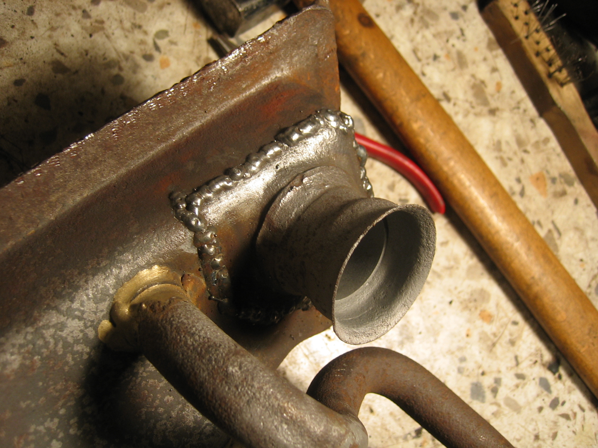

Nächster Schritt, die Kappen entsprechend modifizieren.... Hab im vorliegenden Fall die ganz späte Ausführung, bei der bereits das Dicke Endrohr vorgesehen ist. Diese Variante unterscheidet sich auch zu allen die ich bisher gesehen habe in mindestens einem wichtigen Detail:
Bei den alten Töpfen kommt man von der (in Fahrtrichtung gesehen) hinteren Seite an alle Kappen. Das ist bei diesem späten Topf nicht der Fall. Hier befindet sich ein dickes Blech quer in der Mitte, sodass man von hinten nicht heran kommt. Man muß also von vorne aufschneiden, bzw die Stutzen separat heraus trennen um sie modifizieren zu können.
So sollten die geöffneten Rohrenden für Zyl.2+4 nun aussehen.
Leider habe ich kein Bild gemacht wie es vorher ausgeschaut hat.
Dann fehlen noch Zyl.1+3, also die Enden die nach den Heizbirnen kommen:
vorher:
nachher:
Dann wieder da einschweißen wo es vorher war, ohne die Ausrichtung zu versauen....
und verputzt sieht das dann so aus:
:bier: jetzt fehlt noch die andere Seite und dann wären mal alle Kappen geöffnet.

Zunächst ging es aber erst um die inneren Werte. Nachdem alle Kappen geöffnet waren, ging es darum den Gasstrom in seinem weiteren Verlauf möglichst wenig Widerstand zu lassen. Dazu habe ich auf der hinteren Hälfte ein paar Modifizierungen vorgenommen.
und die andere Seite, die war etwas einfacher weil ich hier das heraus getrennte Teil nicht so stark umdengeln mußte damit ich es umgedreht wieder einsetzen kann:
Das ganze wurde natürlich noch anständig verputzt. Ja, ich weiß ich hab einen an der Klatsche :surprised: Nur wie es aussieht habe ich davon wohl doch kein Bild gemacht. Egal, dafür eben gestrahlt und dann mit dem aufgebrachten Korrosionsschutz.
... to be continued ...

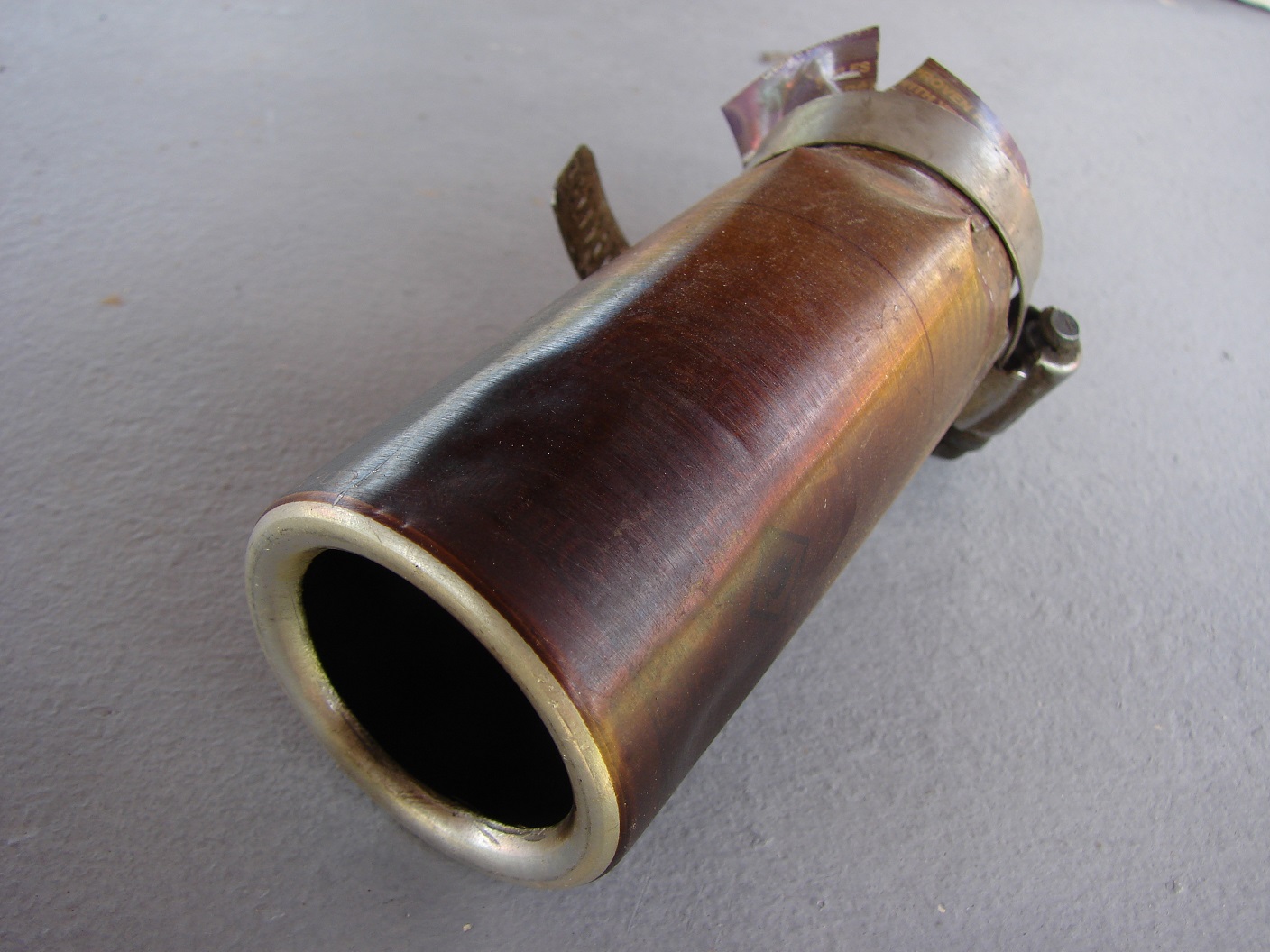

Mein Auspuff (AS-Motor) musste vor einiger Zeit mal einen Stein umschubsen, weil der Fahrer beim Rückwärtsfahren nicht hingeschaut hat. Seitdem ist das Endrohr ein wenig nach vorn gebogen, aber alles ist auch nach ein paar zehntausend Kilometern noch dicht. Der Auspuff endet jetzt unter der Stoßstange und nicht dahinter, so dass er immer wieder die Stoßstange rußig macht. Deshalb habe ich ihm kürzlich ein Stück Rohr zur Verlängerung aufgeschoben.
Mein Endrohr hat an der engsten Stelle (im Knick des Endrohres) 31 x 34 mm Durchgang, die Verlängerung hat innen 32 mm. Passt schon, habe ich mir gedacht. Was für ein Irrtum!
Bei der nächsten Fahrt war der Motor deutlich lauter, hatte erheblich weniger Kraft und wurde ca. 10° heißer. Ich hatte tags zuvor den Motor eingestellt (Ventile, Zündung, Abgas) und habe natürlich die Ursache dort gesucht. Also Motor nochmals eingestellt, aber alles war paletti.
Dann fielen mir ein paar Bemerkungen von Euch in diesem Fred wieder ein und ich habe kurzerhand die Verlängerung wieder demontiert. Und siehe da, der Motor schnurrt wie immer.
Kann das wirklich sein, dass eine simple Auspuffverlängerung solch‘ gravierenden Einfluss hat? Der lichte Querschnitt hat sich ja kaum geändert. Oder ist es vielleicht die Form des Rohres, denn es hat am Ende eine Umbördelung, die möglicherweise die freie Durchströmung durcheinanderbringt?
Was sagen denn die Fachleute dazu? Ich hätte nicht im Traum mit derart gravierenden Konsequenzen gerechnet. Macht es Sinn, es noch einmal mit einem glatten Rohr zu versuchen? Das Leben mit einer rußigen Stoßstange wäre aber auch nicht so schlimm.
