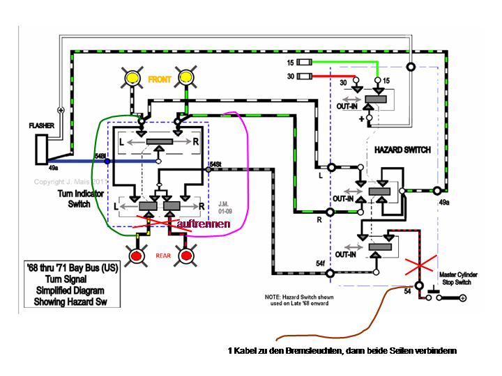

BulliTyp89 hat geschrieben:... nur wollen die Blinker nicht so wirklich...
Verwundert mich nicht. :)
BulliTyp89 hat geschrieben:Der Blinkerschalter wurde von einem Fachmann überholt.
Ach wie schön, hat der dann auch das entsprechende Fachwissen gehabt für die entsprechende Anpassung / Nachverdrahtung?
Blinker und Bremslicht werden bei Deinem US-Bulli über den Blinkerschalter geführt. Deshalb musst Du für die Umrüstung Einiges beachten.
Z.B. neues Kabel für das Bremslicht von vorn nach hinten ziehen und die Blinker entsprechend verdrahten.
Siehe Skizze:
Für die generelle Orientierung brauchst Du Dir nur die die Schaltpläne für Us und Non- Us heraussuchen und entsprechend verkabeln (lassen).
http://www.vintagebus.com/wiring/
Viel Erfolg!
... leider wohne ich zu weit weg, um Dir das für eine entsprechende Aufwandsentschädigung umzubauen. :(

BulliTyp89 hat geschrieben:Die Blinker leuchten nur anstatt zu blinken
... also werden sie ihrer Funktionsbezeichnung nicht gerecht. :shock:
Zum Verständnis:
Von der + Klemme des Warnblinkschalters (E³) bekommt das Blinkrelais J² am + Kontakt
die nötige Versorgungsspannung. Von 49a dieses Relais führt eine Leitung auf den
Blinkerschalter an Kontakt 54Bl. Dieser Kontakt (quasi Mittelkontakt eines Umschalters)
verteilt den Strom je nach Schalterstellung auf die rechten oder linken Blinkleuchten.
In Ruhe- bzw. Mittelstellung wird natürlich nichts verteilt.
Damit das Blinkrelais (J²) überhaupt funktionieren kann, muss der Kontakt 31 von J² aber
auch eine gute Fahrzeugmasse vorfinden. (Diesen wichtigen Kontakt hat J.Mais in seiner
Skizze leider unterschlagen.)
Da Deine Blinkleuchte offensichtlich Strom bekommen, kann es möglicherweise nur an einer
defekten Masse oder einem kaputten Blinkrelais liegen.
Zu Grunde gelegter Schaltplan:
http://www.vintagebus.com/wiring/Transp ... 1970-1.jpg
Gutes Gelingen.

BulliTyp89 hat geschrieben:Wenn ich jetzt den blinker blinkerschalter zu mir ziehe, blinkt vorne rechts und hinten links der blinker.
... ist ja schon einmal ein Teilerfolg dass es immerhin blinkt. Also ist der Blinkgeber intakt. Von hinten links hast Du schon einmal die Verkabelung richtig gemacht, nun musst Du nur noch das Kabel von der linken vorderen Blinkleuchte (schwarz weißes Kabel) ausfindig machen und damit draufstecken (mit auf Kontakt VL des Blinkerschalters).
BulliTyp89 hat geschrieben:Drücke ich den blinkerschalter von mir weg kommt nur ein summen und nichts tut sich .
Das hört sich jetzt so an, dass an diesem Kontakt VR vom Blinkerschalter (sollte schwarz / grünes Kabel sein) wohl überhaupt keine Blinkleuchte angeschlossen ist.
