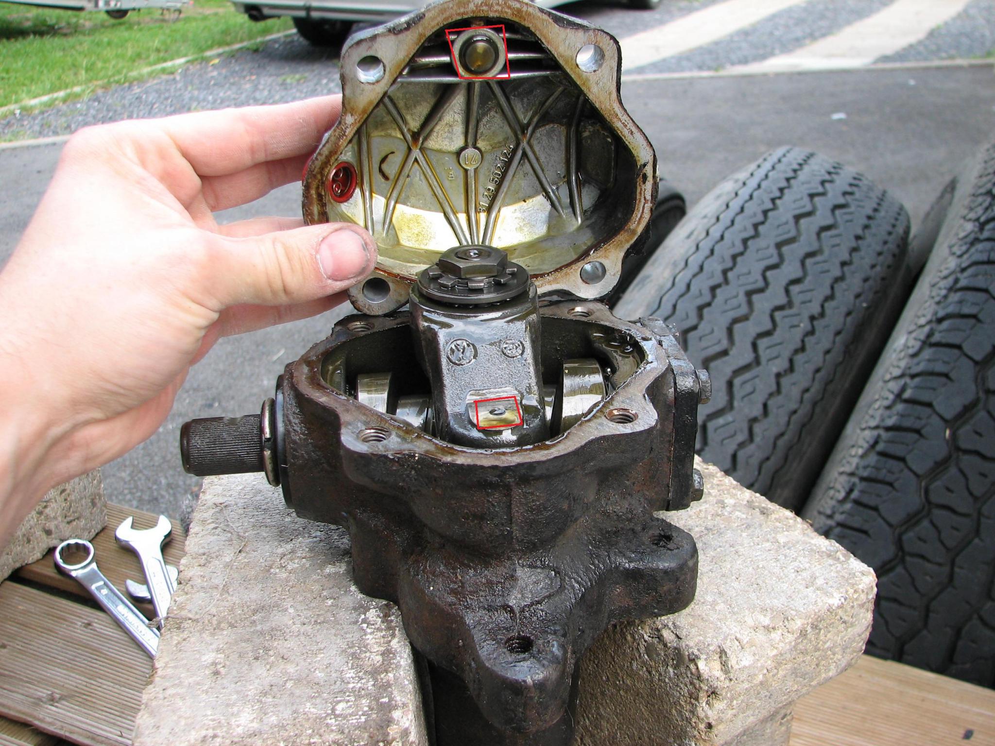

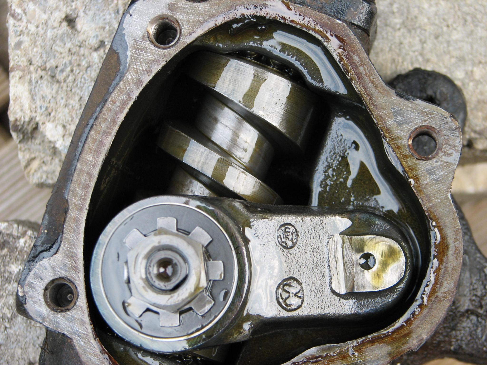

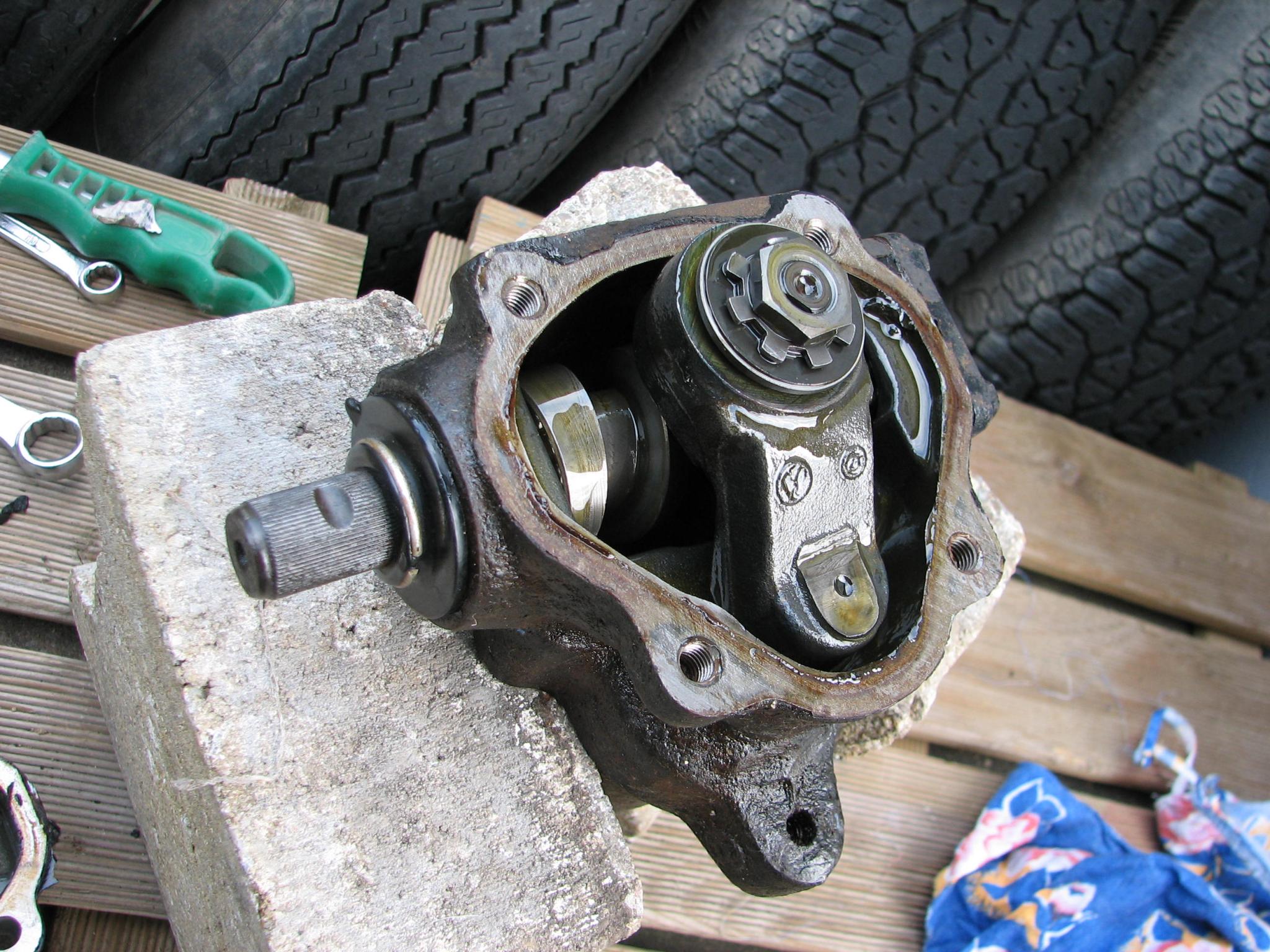

Also ich hab noch ein Lenkgetriebe liegen und habe das mal geöffnet.
Die Madenschraube mit Kontermutter drückt quasi auf die Welle mit Hebel in dem der Finger ist,
welcher in der schnecke läuft. Hä? Ganz schön schwer zu beschreiben.
Verstehe nicht ganz, wie ich das Lenkungsspiel damit verringern soll. Wenn ich die Madenschraube
reindrehe, verändere ich doch höchstens die axiale Lage der Welle, drück sie quasi
diagonal in ihre Lager...
Habe die Madenschraube mal bei meinem T2a ne viertel Umdrehung reingedreht.Resultat: Lenkung geht sehr schwer, aufs Spiel hatte
das jetzt keinen Einfluss. Der wagen war nicht hochgebockt.
Die Nullstellungsmarkierung habe ich galub ich auch gefunden.
siehe Bilder
siehe Bilder
