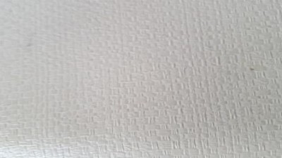

ich habe das Problem das sich der Himmel in meinem Westfalia Helsinki Bj.1979 löst.
Es handelt sich um eine weise strukturierte Folie die auf die Sperrholzplatte des Dachbett bzw. auf die 3 mm Sperrholzplatte des Himmel im Fahrerraum aufgetragen ist.
Jetzt suche ich einen Ersatz. Hat jemand eine Tipp wo ich diese oder ähnliche bekommen kann.
