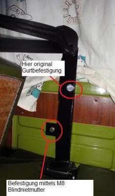

Es gab von VW eine Halterung für den 3 Punktgurt. Diesen habe ich nachgebaut. Die Gurte sind handelsübliche Nachrüstgurte. Suche mal- das Thema gab es schon. Auch mit Skizze. Problem ist der Kleiderschrank hinter der Sitzbank auf der Fahrerseite.

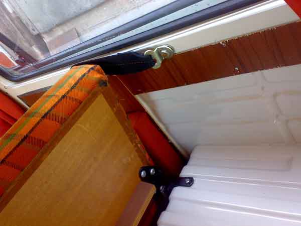

Aber du benötigst für den Drei-Punkt-Gurt diesen Winkel:
viewtopic.php?f=7&t=2872
Ohne diesen Winkel kannst du den Gurt nicht richtig befestigen.
Ausser du führst Ihn nur über die Rücklehne...oder wol willst du den Gurt oben befestigen?
Ohne Winkel:
Mit Erhöhung:
Deisen Winkel kannst du selberbauen oder in jeder Schlosserei anfertigen lassen (Papierschablone).

Ohne Winkel:
Mit Erhöhung:
