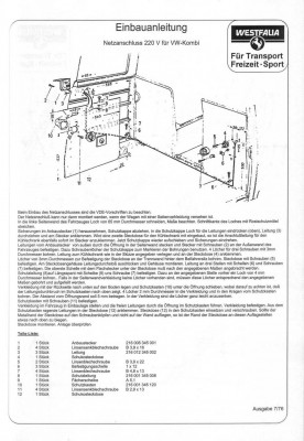

hat jemand die genauen Maße des Einbauortes der 220V-Außensteckdose am Westfalia Berlin parat? Oder könnte jemand die Lage der Dose abmessen?
Die Lage der Helsinki-Steckdose kann ich selber bestimmen bzw. habe ich dafür eine Einbauanleitung im Netz gefunden - nicht aber für den Berlin.

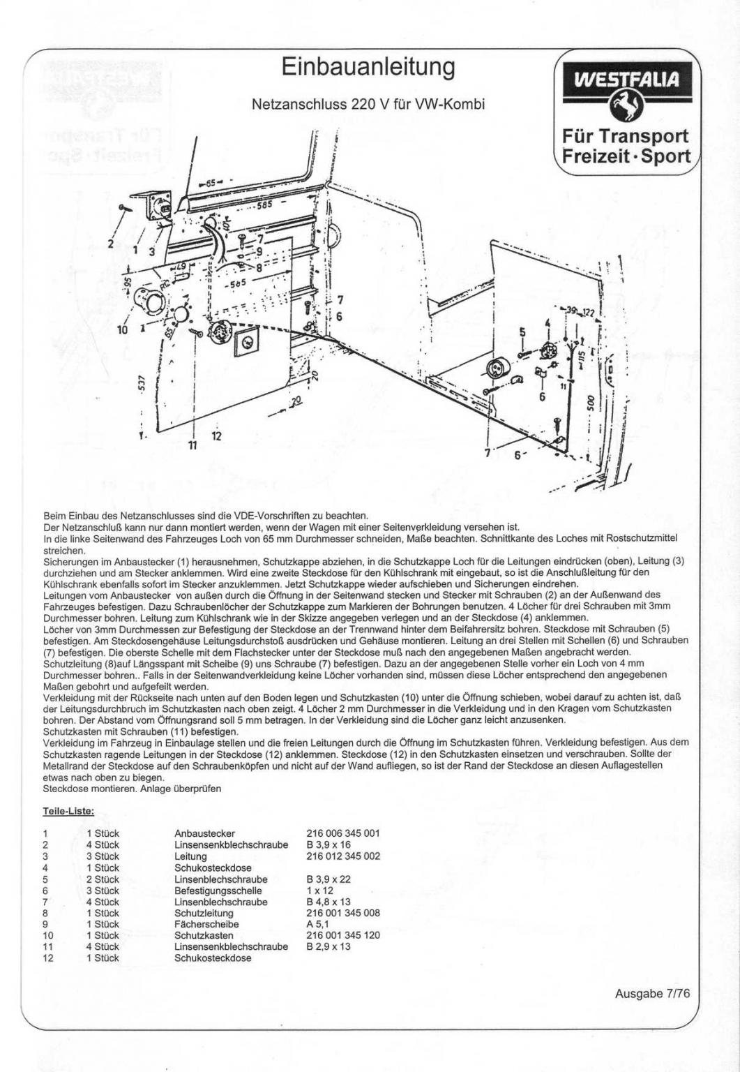

Beitrag von Jonas *220 »
Das ist der Link zu der Helsinki-Einbauanleitung: http://www.mybulli.de/info/Westfaliaeinbau/s99994.jpg
Die Qualität ist ziemlich schlecht - aber man kann das Wichtigste erkennen.
Ich hatte auch noch eine bessere - bei Bedarf suche ich sie Dir raus.
Andernfalls kann ich natürlich auch bei meinem Helsinki die Maße nehmen...

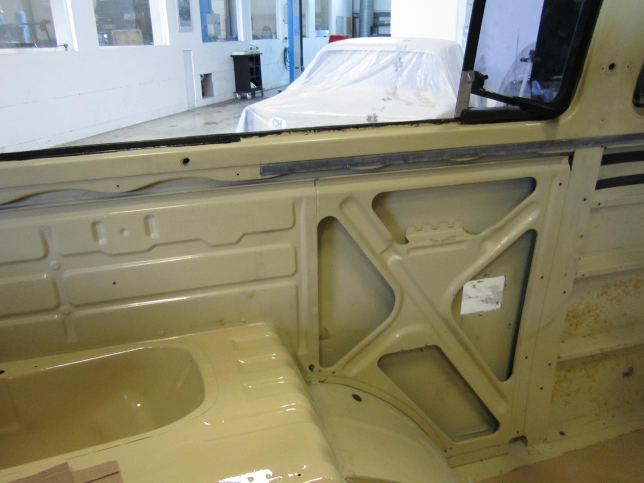

hier ist ein Bild von innen, wo die Steckdose sitzt.
Und hier noch mal von Außen. Da kannst du anhand der Zierstreifen die Höhe gut verfolgen.
Anhand der Träger kannst du ja abschätzen, wo die Steckdose in etwa rein kommt.
Allerdings ist es bei mir die US Version, ich weiß nicht, ob die Europa Steckdosen an dergleichen Stelle saßen.

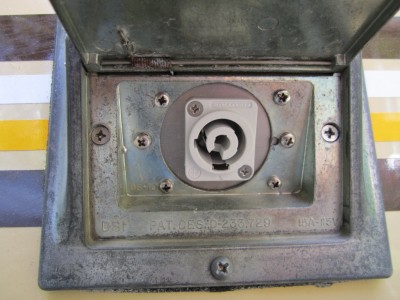

Bei mir habe ich den US Einsatz übrigens durch einen PowerCon Einsatz ersetzt. (von Neutrik)
Der kann 20A und ist mechanisch 1A, der wird auch im Bühnenbereich eingesetzt. (Ich schweife gerade ab..)

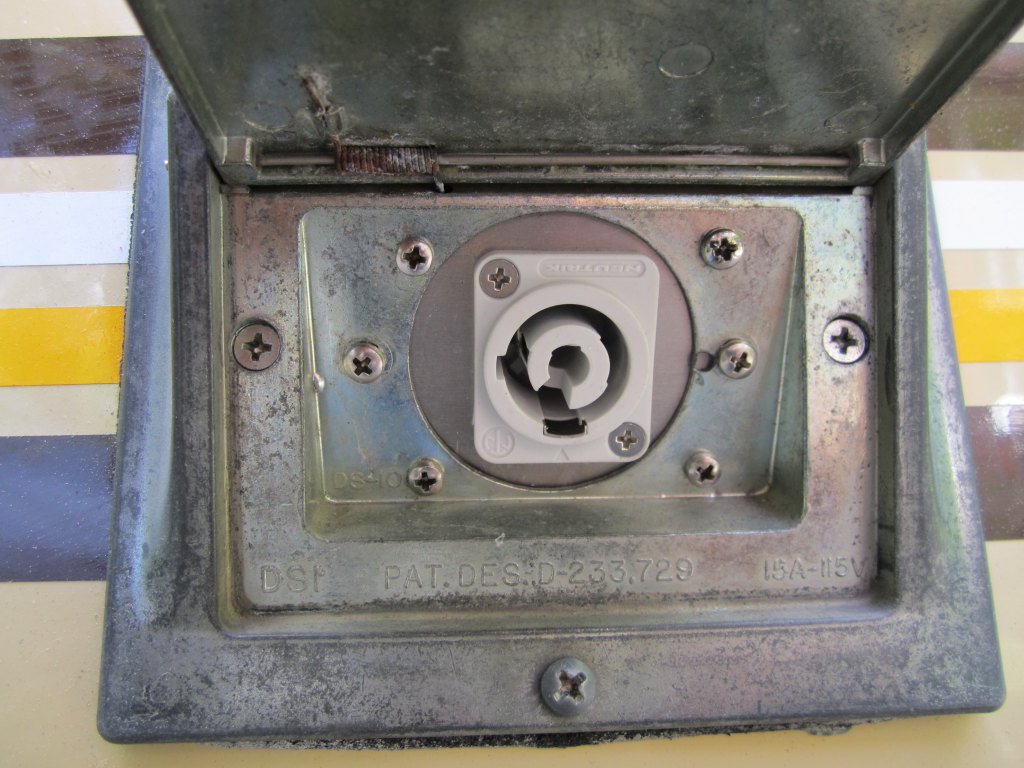

Hier mal das Bild von dem Stromanschluß,
ich habe eine kleine Alu-Platte genommen und da ein Loch für den Neutrik Einsatz gebohrt.
Anlschließend "Klebt und Dichtet" genommen und die Alu Platte in die original Dose rein geschraubt.
Da passt von hinten auch noch die originale Abdeckung.
Das einzige ist, das die Neutrik Stecker eigentlich nicht für Freiraum Umgebung geeignet sind.
Aber wenn man das mit etwas Verstand im Auge behält passiert da auch nichts.
In die normalen Gummi Stecker die man als Verlängerung nimmt läuft ja auch Wasser rein
und die Kontakte fangen dann an zu rosten.
