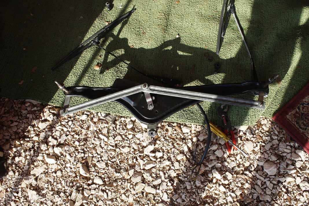

Doch ich habe das Ganze gerödel schon ausgebaut. Und zwar auf nem Campingplatz in Kroatien mit bisschen Bordwerkzeug und ohne Anleitung.
Aber stimmt. Das Handschuhfach war dann auch irgendwann mal draussen und die verschraubten Ablagen unterm Armaturenbrett waren auch nicht nützlich. Geflucht hab ich damals auch. Wer will denn auch schon im Urlaub bei 35 Grad schrauben...
