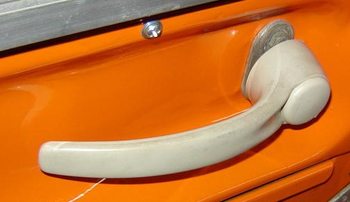

wenn Du den serienmäßigen Fuß und einen "Standard"-Handgriff dran hast, dann sollte nichts verkratzen.
So müsste das aussehen:
Wenn es dennoch schleift, dann würde ich vermuten, dass entweder Dein Fuß zu hoch ist, der Griff nicht tief genug oder schief aufgesetzt ist oder sich der Griff aufgebogen hat. Schau 'mal nach, ob das Vierkantloch wirklich bis zum Anschlag auf dem Vierkantbolzen sitzt. Notfalls musst Du vielleicht den Vierkant ein wenig kürzen.
