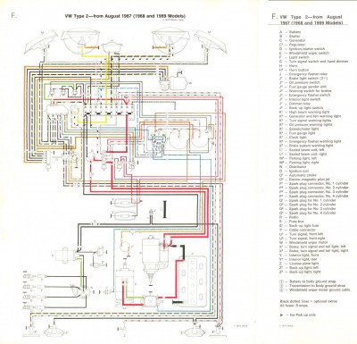

Ich habe hier einen merkwürdigen Schaltplan, wahrscheinlich für amerikanische Modelle.
Wenn ich den Schaltplan richtig interpretiere gehen da zwei Leitungen zu der Blinkerbirne, welche eine Zweifadenbirne ist... Die eine ist die Klemme 58, die bringt den Strom für das Warnblinken, die andere ist die Klemme BL. Erstere ist wohl vorne weiß, letztere vorne rechts schwarz-grün und vorne links schwarz-weiß.
Hast Du möglicherweise so was?
Ansonsten würde ich am ehesten auf einen Massefehler-Effekt tippen. Die Masssefehler bewegen sich meist am Rand der physikalischen Erklärbarkeit...
Mach mal vorne rechts am Blinker nen sauberen Massekontakt, vielleicht bringt das was. Ich könnte mir z.B. vorstellen, dass die Blinkerlampe die nicht zu gehen scheint bei Dunkel betrachtet doch leicht glimmt?

Bei einem US würde ich auf einen defekten Blinkerhebel tippen...
(Ein Masse Problem erklärt das Verhalten meiner Meinung nach nicht)
Bei einem europäischen wäre irgendetwas nicht original.
Blinker vorne und hinten sind elektrisch verbunden vor Blinkerschalter und Blinkrelais...
Stromlaufpläne (Europa & USA) finden sich auf meiner Website http://www.vw-t2-bulli.de/index.php?de-wiring

Habe die Stromlaufpläne noch mal genau studiert und denke auch, dass es eigentlich nur der Blinkerschalter oder die Verbindung von diesem zum Warnblinkschalter oder der Warnblinkschalter selbst sein kann.

Am Warnblinkschalter gibt es nur links und rechts getrennt (siehe Schaltplan) - erklärt also nicht das genannte vorne-hinten-Phänomen...Ralf502 hat geschrieben:Vergammelte Kontakte am Warnblinkschalter?
