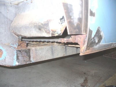

Wow, den Spachtel erstmal wieder weg zu bekommen wird kein 'Spaß. Was dahinter übrig bleibt, noch weniger.
Vorne ist ja alles marode, C Säulen auch, unten auch..... mehr als 3000€ (da CLipper darf der aber nicht gekostet haben)

Au Backe! Habe mir die Bilder im Webalbum angesehen. Das ist genau so ein rübenschlechter 68er die ich in meinem ersten Posting meinte.
Und er hat genau die durchgerosteten Längsträger an der Vorderachsverschraubung, die ich erwähnte... :shock:
Ich hoffe, Du bist sehr versiert im Schweißen und weißt, wo Du (etliche rare) Blechteile herkriegst. Denn sonst würde ich Dir raten: Versuch, ihn irgendwie auf 07 zuzulassen und hab´Spaß dran, so wie er ist - oder lass´es und suche Dir ne bessere Basis. Dieser 12/68er sah auch "nur" nach Schweller schweißen aus. Da sind am Ende 800 Stunden reingewandert...
