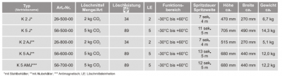

Das habe ich bei Jockel auf der Seite gefunden:
Quelle: http://www.jockel.de/images/dateien/Koh ... r_0712.pdf
Der leichteste misst immerhin auch 27 x 51,5 cm, das finde ich schon beachtlich für nur 7 sek Löschdauer. Kann ich damit wirklich einen Brand ersticken, oder folgt dann eh noch der ABC Löscher?
