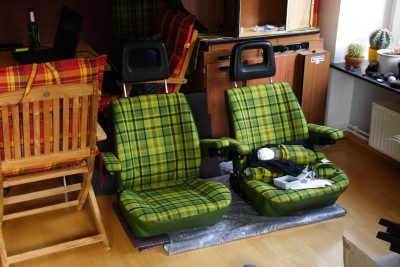

Ich hab zwei gute T3 Sitze mit Armlehnen und Kopfstützen gekauft.
Nun passen die T3 Farben ja nicht unbedingt in den T2.
Gibt es da schon Überzüge z.B. in braun ?
Oder ist selbst schneidern die einzige option ?

Das Problem hatte ich im letztem Winter.
Ich hab mir dann aus den original T3 Bezügen das Schnittmuster erstellt.
Das ist zwar nicht 100%ig geworden. Aber ich bin trotzdem recht stolz auf meine Nähkünste :D
Die Rückenlehnen werfen leichte Falten an der unteren Seite. Und bei den Sitzflächen sind auch kleine Falten zu sehen,
was aber wohl auf "nähfehler" zurück zu führen ist.
Die Schnittmuster, die ich mir gemacht habe, sollte ich noch da sein.
Allerdings weiß ich nicht, wie ich die Einscannen könnte um die online zu stellen.
Die sind ja etwas größer.
Wer die haben will, kann aber gerne auf ein Bier vorbei kommen und sich die Muster kopieren.
(Ich werd morgen mal schauen wo die liegen. Eventuell kann ich die auch noch einmal abzeichnen und nen Muster verschicken.
Da müsste ich nur mal sehen, dass ich noch mal so große Papierbögen finde.)
bigbug hat geschrieben:Dann kannst ja gleich im Westilook schneidern ;-)
Da erntest du dann ganz schön neidische Blicke
Eine Höllenarbeit, wegen der einhaltung der Muster, aber wie man sieht machbar.

Ja, das sieht wirklich gut aus. :dafür:
Das Muster ist natürlich schon eher was für Profis, :respekt: für das Ergebnis.
Ich würde mir gerne die Muster kopieren, aber auf ein Bier nach Hamburg
ist schon ne ordentliche Strecke.
Alternativ könnte ich entsprechend große Papierbögen besorgen und zuschicken.
Eine Entschädigung für den Aufwand ist natürlich auch vorgesehen :-)
#micha#

wow echt nicht schlecht. die Keder fehlt noch ;)
Passen die Sitze ohne Probleme in den T2 oder müssen die Armlehnen auf der Türseite entfernt werden?

Die Sitze sehen ja toll aus, meine Hochachtung!
Ein wechsel der Sitze auf T3 oder Recaro ist für Vielfahrer ja ein "Muß". Meine Original a/b Sitze (ohne Kopfstütze und Seitenhalt) haben nach 30 min Fahrt schon geschmerzt.
Ich weiß übrigens einen Autosattler, der für die gezeigte Arbeit (egal ob T3- Sitz oder Recaro) 300€ verlagt. Das nur für die, die nicht so tallentiert sind, wie Thomas :heul:

winniwinter hat geschrieben: wow echt nicht schlecht. die Keder fehlt noch ;)
Hab ich drüber nachgedacht, aber mit der Hobbytronic 9000 Heimnähnmaschiene kommt man da wohl an die Grenze des Machbaren.
Den Stoff habe ich mit 10mm Stoffkaschiertem Schaumstoff unterlegt.
Und wenn man dann noch den Keder mit rein bastelt hat man mindestens eine Lage mehr Kunstleder.
Das muss die Nähmaschiene packen und man muss es als Näher auch noch im Griff haben...
winniwinter hat geschrieben:Passen die Sitze ohne Probleme in den T2 oder müssen die Armlehnen auf der Türseite entfernt werden?
Passt, solange du keine Lüftungskanäle oder Armlehnen an den Türen hast.
Siehe hier:http://forum.bulli.org/viewtopic.php?f=7&t=8992
Grzmblfxx hat geschrieben:Ich weiß übrigens einen Autosattler, der für die gezeigte Arbeit (egal ob T3- Sitz oder Recaro) 300€ verlagt. Das nur für die, die nicht so tallentiert sind, wie Thomas :heul:
Das ist dann aber wohl der reine Arbeitslohn. Pro Sitz kann man locker noch mal 100€ für Stoff und Kunstleder rechnen.
Das kein günstiges Unterfangen die Sitze neu zu beziehen.
Glücklicherweise hat jemand in der Bucht über 200€ für die T3 Bluestar Bezüge geboten. :stupid:
Da war ich doch froh, die für die Schnittmuster nicht auseinander genommen zu haben.
@Micha: Die Schnittmuster sind unterwegs.
