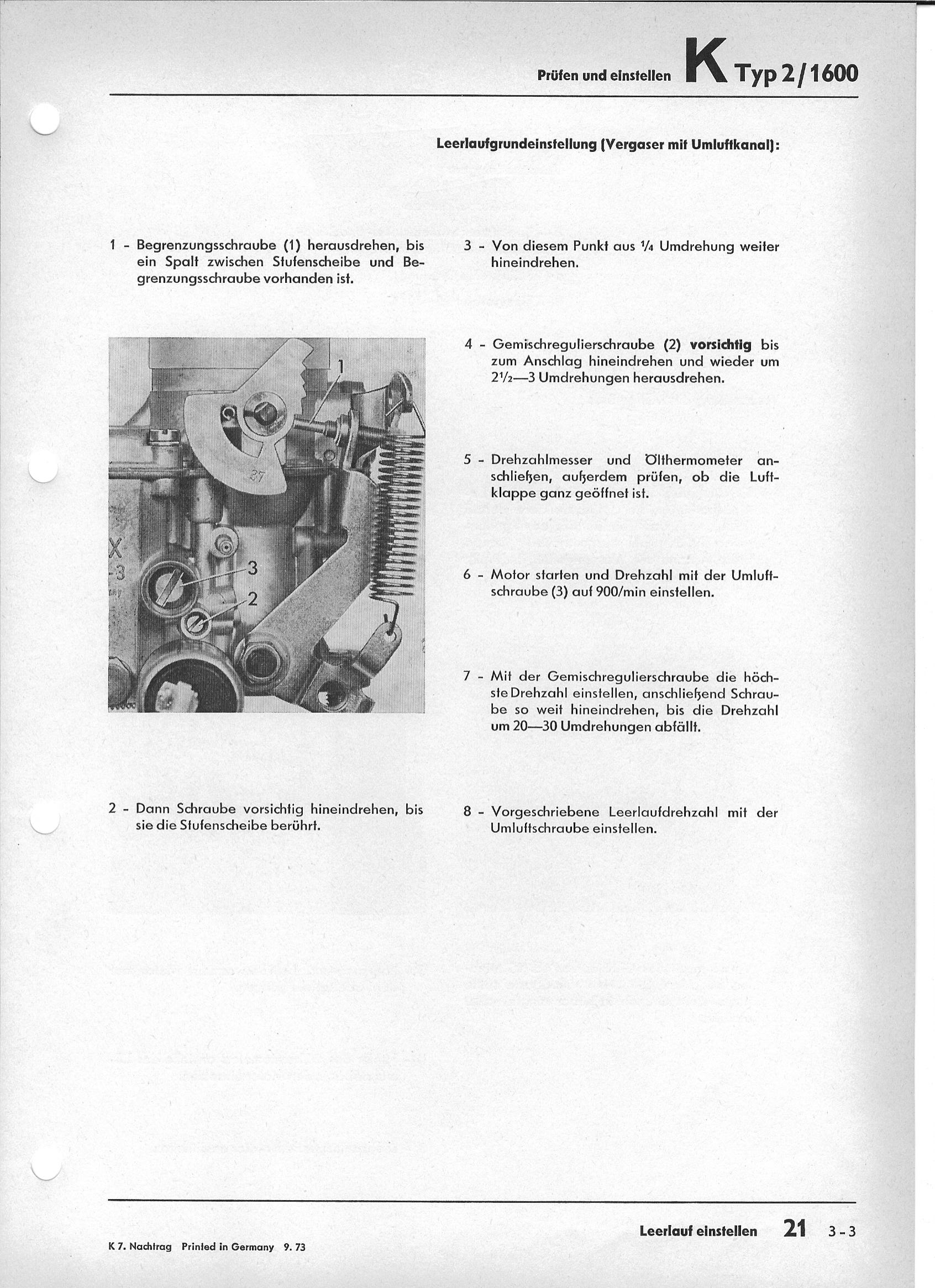

3. Wie stelle ich beim Solex 34 Pict 3 den Drosselklappenanschlag ein.( Hatt son "Experte" aus einer angeblichen Oldtimerwerkstatt verstellt)

Zu 3. Schraube bis auf Kontakt zur Stufenscheibe rein drehen und dann noch eine 1/4 Umdrehung weiter rein. Muss richtig sitzen, sonst kann sich die Welle ausschlagen, sacht man.

3) Vergaser:
Von VW gibts im RLF K21 3 Seite 3 eine genaue Beschreibung. Die Vorgangsweise wurde später etwas abgewandelt: Schraube hineindrehen, Unterdruckmessgerät am seitlichen Röhrchen (wo normalerweise der Schlauch zum Zündverteiler angesteckt ist) anschliessen und Schraube so weit herausdrehen, bis der Unterdruck auf 0 abgefallen ist.
