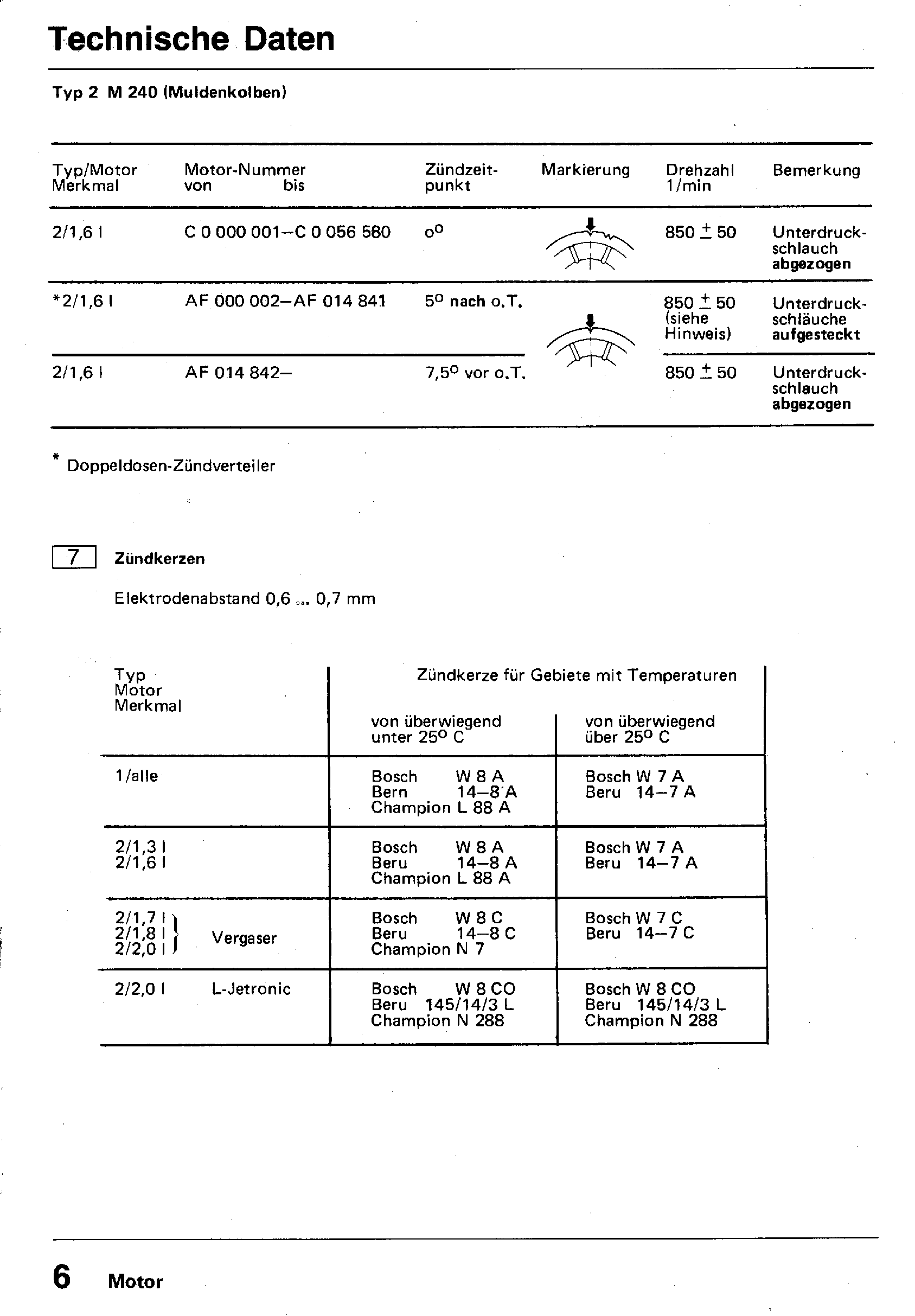

Annersrum... zuerst kamen die B mit Einkanlköpfen und 47 PS, dann kamen die AD mit Doppelkanalköpfen und i.d.R. Gleichstromlichtmaschine und 50 PS, dann kamen die AS anscheinend mit anderer Legierung oder sonstigem, aber ebenfalls mit Doppelkanalköpfen, 50 PS und meistens einer Drehstromlichtmaschine. (Bei der Limageschichte halte ich mich bewusst bedeckt, paßt aber zu über 95%)
Das mit den 5° nach OT ist mWn die Angabe für Zündverteiler mit doppelter Druckdose außerdem unterscheidet sich der Zustand des Unterdruckschauches. Bei 5° nach ist der Schlauch drauf, bei 7,5° vor OT ist er abgezogen. kann man hier sehen
