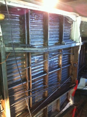

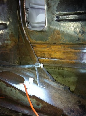

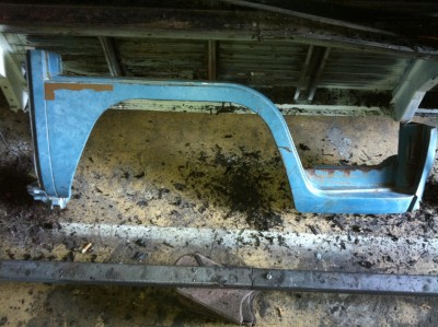

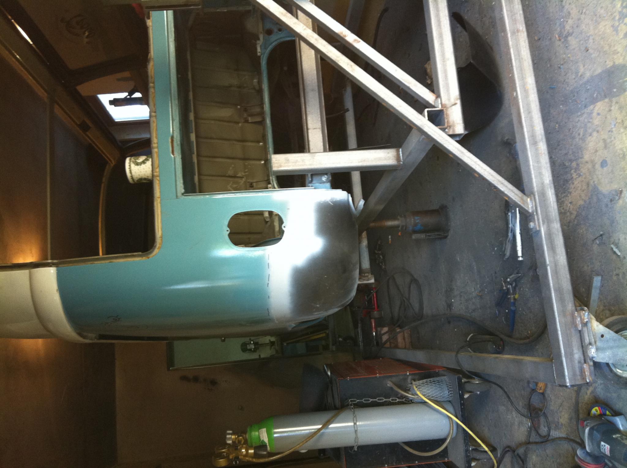

Also nun kommt von mir nach langer Zeit auch mal wieder was und es hat sich seit dem viel getan.Aber seht selbst hier ein paar Bilder.
Gruß Dominik
Gruß Dominik

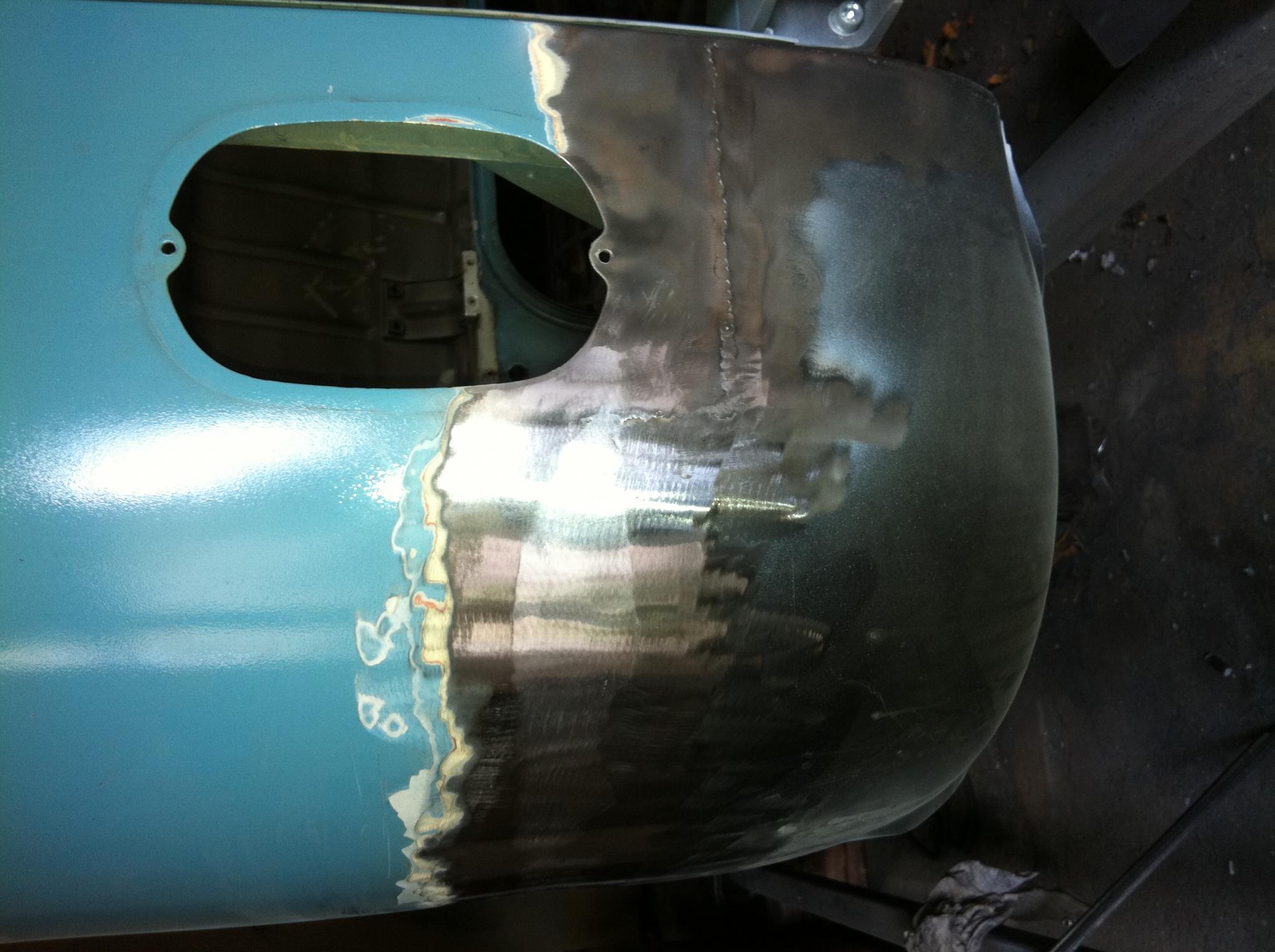

- BulliT2a1968
- Beiträge: 69
- Registriert: 20.01.2009 22:27
Re: Restaurierung T2a 1968

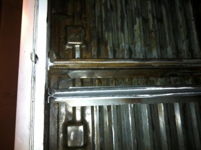

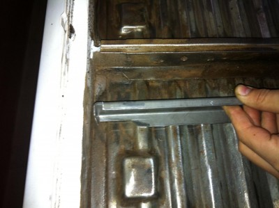

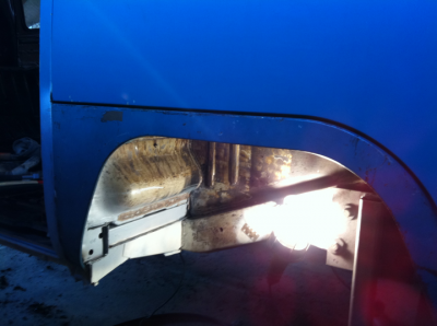

So zweite Bilderrunde

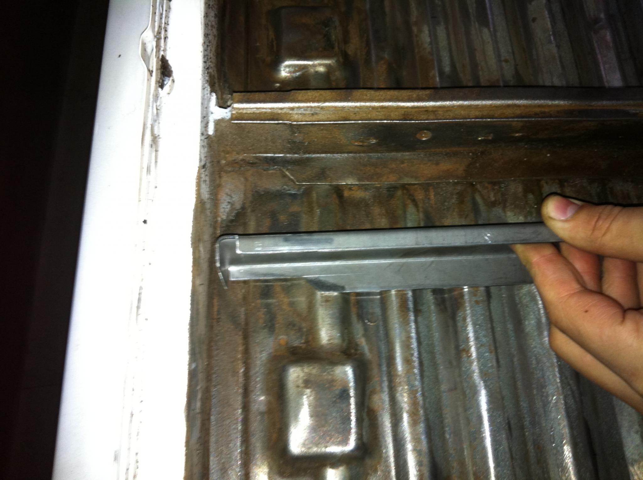

So nun habe ich mal wieder eine Frage und zwar,unter dem Tank gibt es ja 2 Verstärkungsbleche,gibt es hierfür auch Rep Bleche oder muss man sich selber was dengeln?Villeicht hat ja der ein oder andere ja einen Tipp für mich.
Gruß Dominik
Gruß Dominik
- Hardtop-Westy
- Beiträge: 2473
- IG T2 Mitgliedsnummer: 999
also ein Rep.Blech gibt es nicht auf dem Markt.Wir haben an unserem Clipper diese Bleche selber nachgebaut.
Wenn du willst kann ich dir welche machen.Sollte kein Thema sein.
Andy
Andy
