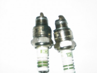

ich habe heute den Fehler begangen und eine Grundregel missachtet: "never change a running system"! Ich habe vorhin die Zündkerzen prüfen wollen, da ich den Bus noch nicht sehr lange habe und nicht weiß, wie alt diese sind. Leider haben die Kerzen der beiden hinteren Zylinder gefressen, ich habe die kerzen trotz Einölen und rein-rausschrauben kaum rausbekommen. Kaum 1h später sind die zwei Kerzen draußen incl. Aluminiumspänen im Gewinde. :shock:
Sollte ich damit rechnen dass eine neue Kerze mit nachgeschnittenem Gewind rausfliegt oder hält sowas? Hat jemand Erfahrung damit?

Hier mal ein Bild der Kerzen incl. Aluresten (Sorry für die schlechte Qualität)
Könnte man hier evtl. Kerzen mit längerem Gewinde verwenden um so evtl. nicht genutzte Gewindegänge noch zu beanspruchen? Der Motor ist ein AD, Mexico AS41 043 101 101 A...welche Köpfe drauf sind-- :?:

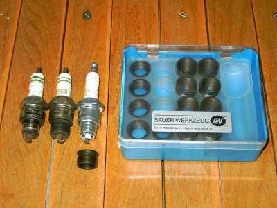

das Zündkerzenproblem haben wir nach zwei Abenden erfolgreich gelöst, wir haben den Motor abgelassen und Gewindeeinsätze der Fa. Sauer-Werkzeug eingesetzt. Beim Schneiden der größeren Gewinde den Bohrer ordentlich eingefettet und den Zylinder danach mit einem Staubsauger mit 1cm dünnem Aufsatz ausgesaugt. Auf dem Foto könnt Ihr die Einsätze und Kerzen sehen (Was sagt ihr zum Kerzenbild?).

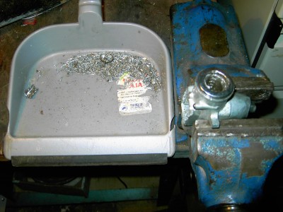

Nun liegt die Lenksäule ausgebaut im Keller, das Zündschloss musste ich ausbohren, denn dieser Bolzen, welchen man drücken soll um die Sicherung des Schließzylinders zu lösen, hat mein Lenkradschloss irgendwie nicht (siehe Foto). Nun stelle ich mir die Frage, ob es noch problemlos Ersatzteile gibt (und ob ich hne Zünd- und Lenkradschloss in Urlaub fahren sollte). OE-Nummer des Lenkradschlosses ist die 211 905 887.
