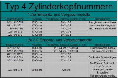

Hab hier nochwas gefunden, vielleicht hilft dir das weiter:
Zylinderkopf Ersatzteilnummern
