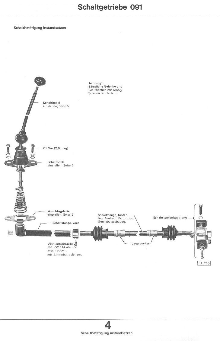

ich glaube den Verursacher gefunden zu haben, die U-förmige Muffe, die die Schaltstange mit dem Getriebe verbindet, hat großes Spiel. Habe das Teil heute besorgt und bin gespannt, wie sich´s nach dem Einbau anfühlt...

um das Thema noch abzuschliessen: Es war das ausgeleierte Teil mit mir bisher unbekanntem Namen (Schaltstangenkupplung 34-250)
Nachdem ich das vor einigen Wochen ersetzt und die Platte am Schalthebel eingestellt haben, klappt nun wieder alles.

Klasse daß du der Sache Herr geworden bist! Und noch besser, daß du uns nicht dumm sterben lässt! :dafür:
Aber die 34-250 ist die Bildnummer, nicht die Teilenummer ;-)

bigbug hat geschrieben: Klasse daß du der Sache Herr geworden bist! Und noch besser, daß du uns nicht dumm sterben lässt! :dafür:

Eine Frage hätte ich dazu noch.
Ist die Schaltstangenkupplung wenn getauscht völlig spielfrei?

nichtsushi hat geschrieben:Eine Frage hätte ich dazu noch.
nun, sie sitzt stramm an der Schaltstange. Aber der Schalthebel fühlt sich trotz allem lömmerig an, allerdings weniger als vorher.
Das alte Teil war übrigens etwas anders gebat als das neue.

Kleiner Nachtrag:
Ich habe die Schaltstange neu geführt, eine neue Schaltstangenkupplung verbaut und die Anschlagplatte hatte ich auch neu.
Fazit: Schaltung war etwas knackiger: immernoch ne "Rumrührerei" ohne Ende.
Jetzt hab ich nen neuen Schaltbock verbaut und es ist um Welten besser.
Als nächstes besorg ich mir noch einen neuen Schalthebel (der schaut nämlich auch nicht mehr taufrisch aus) und dann ist es hoffentlich wie bei einem Neuwagen. :D

da hier scheinbar grad die Profis am schreiben sind, erlaube ich mir als völliger Nichtversteher des Schaltmechanismus eine Frage einzuwerfen:
Mir ist es voriges Jahr 2x passiert dass mein Schalthebel quasi zum Kochlöffel mutiert ist: plötzlich habe ich nur mehr gerührt und nicht einen Gang gefunden. Nach ca. einer Minute ist es plötzlich wieder gegangen. Es hat sich angefühlt als ob da irgendetwas aus,- und eingehakt ist. Ist passiert als ich den Retourgang einlegen wollte.
Habt ihr eine Idee was das ist? Bzw. wie schnell muss das gerichtet werden, kann mir passieren dass ich plötzlich überhaupt keinen Gang mehr einlegen kann?

nichtsushi hat geschrieben:Jetzt hab ich nen neuen Schaltbock verbaut und es ist um Welten besser.
Das ist aber kaum vorstellbar. Die Kugelsegmente von Schaltbock und Schalthebel werden durch die Schraubenfeder eigentlich immer spielfrei zentriert, egal wie verschlissen sie sind - und nach meiner Erfahrung verschleißen sie auch nicht sonderlich. Ist die Feder denn vorhanden und hat sie Spannung?
Renne hat geschrieben:Es hat sich angefühlt als ob da irgendetwas aus,- und eingehakt ist. Ist passiert als ich den Retourgang einlegen wollte.
Da rutscht bestimmt die untere Kugel des Schalthebels aus der Pfanne in der vorderen Schaltstange. Wenn das passiert, ist entweder die Führungsplatte völlig verstellt (auch in Längsrichtung!) oder/und die vordere Schaltstange nicht mehr ausreichend geführt. Guck mal, ob die vordere Führungsbüchse vorhanden ist und ja, erledige das so bald wie möglich. Gänge einlegen mit dem Schalthebel finde ich irgendwie praktischer, als jedesmal mit dem Montiereisen an der Getriebenase rumzufummeln.
