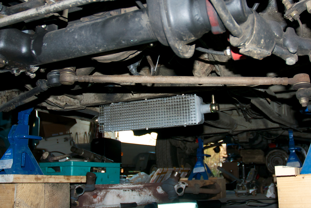

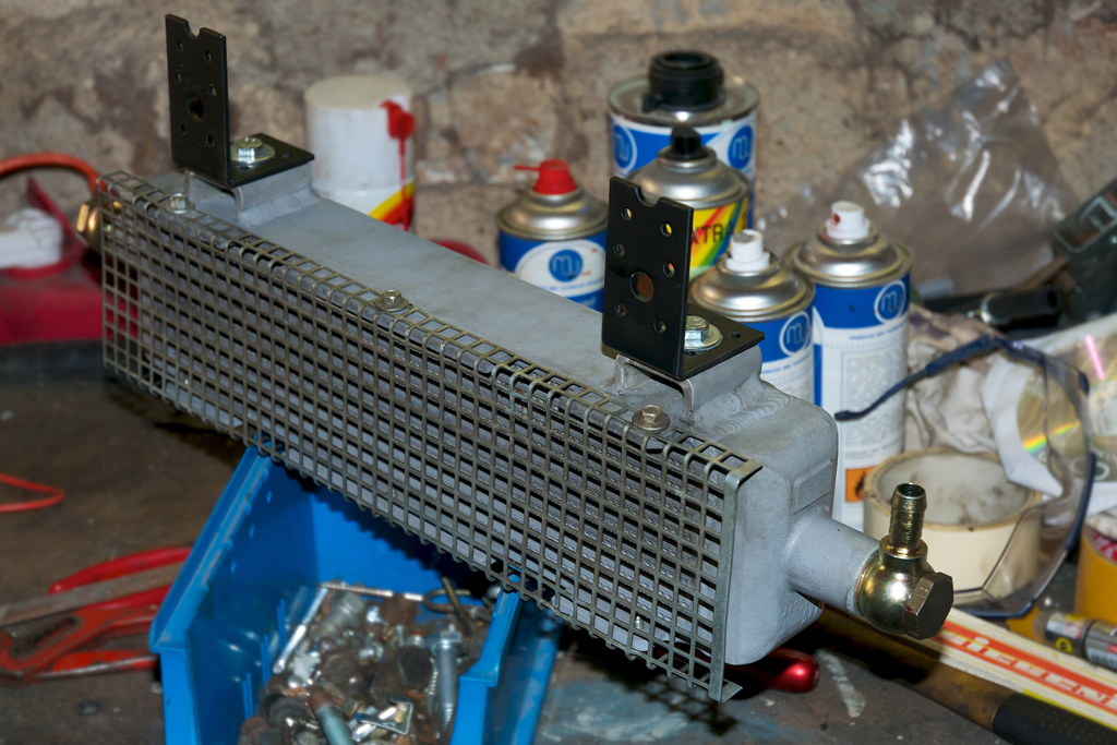

Gestern endlich den Zusatzkühler angeschraubt:

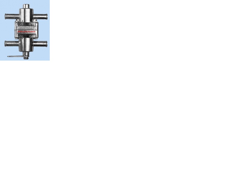

habe bei mir diesen Thermostat verbaut. Hat zwar nur die Schlauchanschlüsse, und ist auch kein Hochpräzisionsteil.
Er hat aber den Vorteil das er im kalten Zustand in alle Richtungen auf ist, und erst im warmen Zustand praktisch zu macht, also auf den großen Kreislauf schaltet.
So kann man im kalten Zustand mit dem Motoröldruck alles mit Öl befüllen, bzw. beim Ölwechsel läuft auch alles wieder
raus.
Funktionieren tut das Ding tadellos. (Bis jetzt)
