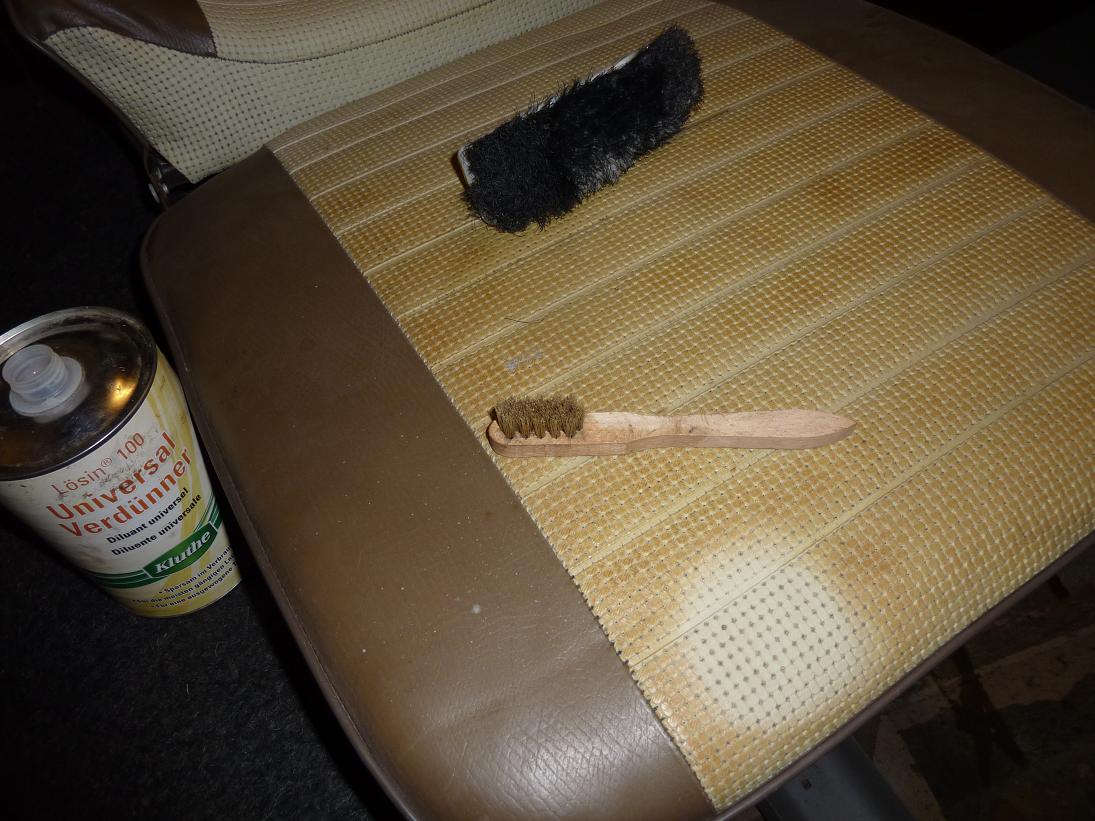

Wer kennt es nicht? Durch die Sonneneinstrahlung haben vor allem helle Stellen im PVC-Korbmuster dunkle Verfärbungen.
Ich war immer davon ausgegangen, das man da nichts gegen machen kann.
Aber man kann wie ich grad festgestellt habe- das Foto sagt eigentlich alles :mrgreen:
Wollte ich euch nicht vorenthalten...

mmh... sieht ja gut aus.
Aber wenn die Bezüge das gleiche Material ist, welches auch an den Türpappen verwendet wurde, dann würde ich da sehr sehr vorsichtig mit umgehen. Ich hatte an alten Türpappen das ganze auch mit universal Verdünnung probiert. Sah erst super aus, aber dann wurde das Material weich und schlug Falten. Habs dann lieber gelassen.

Nee das geht schon, ich weiß aber was du meinst.
Die Verdünnung sorgt eben genau dafür, dass die oberste Schicht weich wird- das soll hier so sein.
Und mit der Messing-Drahtbürste kann man diese Schicht dann abtragen. Das ist nötig, weil die Verfärbung richtig bis ins Material eingedrungen ist.
