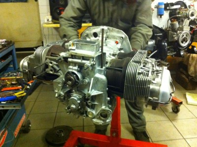

hallo fachleute!
befinde mich im zusammenbau meines Typ4 Ca motors (meinem ersten motor zusammenbau :wink: )
als ich meinen bus bekam war kein luftfilter dabei-nicht schlimm dachte ich-nun will ich teile bestellen und finde den luftfilter für die solex entweder nirgendwo,oder der luftfilter kostet 700€ :shock:
hat da ma jemand einen tip - so wie ich gelesen habe sind die selbst gebraucht wenn dann nur sehr teuer zu bekommen-stimmt das??
vielleicht einer einen guten rat,eine bezugsquelle,eine alternative,die der tüv akzeptiert???
hier auch mal paar bildchen:
motornummer

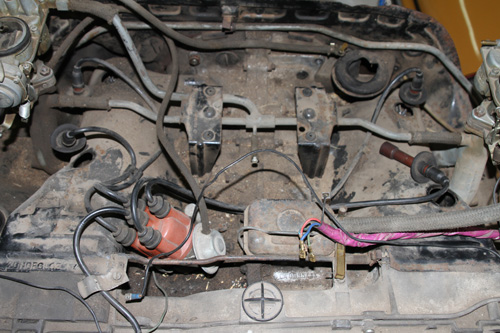

so sieht er heute aus

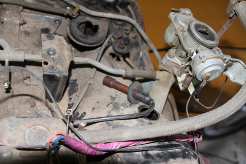

und hier mal der vergaser im urzustand für den der luftfilter sein soll

Ich kenn mich mit dem Typ 4 nicht so genau aus. Aber meinst du jetzt nur die Luftfiltermatte oder das gesamte Gehäuse?
Unter dem link ist das Gehäuse zu sehen.
http://www.eckstein-kuebel.de/e9zv1.jpg

ich meine das gesamte gehäuse-es fehlte in meinem bus als ich ihn bekam komplett :(
weiß ja nicht ob ich wenn der bus jemals fertig wird mit irgendwelchen sportluftfiltern zum TÜV juckeln kann und die mir ein H geben.
Emma
Beiträge: 193
Registriert: 04.08.2010 19:27
Re: Typ 4 Motor CA Zentralluftfilter
Beitrag von Emma »
Also die Flansche rechts und links die auf den Vergasern sitzten könnte ich dir besorgen. Den zentralen Kasten wo die Filtermatte drinsitzt besitzte ich leider nicht. Wenn du interesse hast, sag bescheid.

Emma hat geschrieben: Unter dem link ist das Gehäuse zu sehen.
das ist aber der Luftfilter für die großen Vergaser, der passt nicht bei der auf den Fotos gezeigten Konfiguration (sieht
aber so ähnlich aus)
luftgekuehlte gruesse
Edgar
