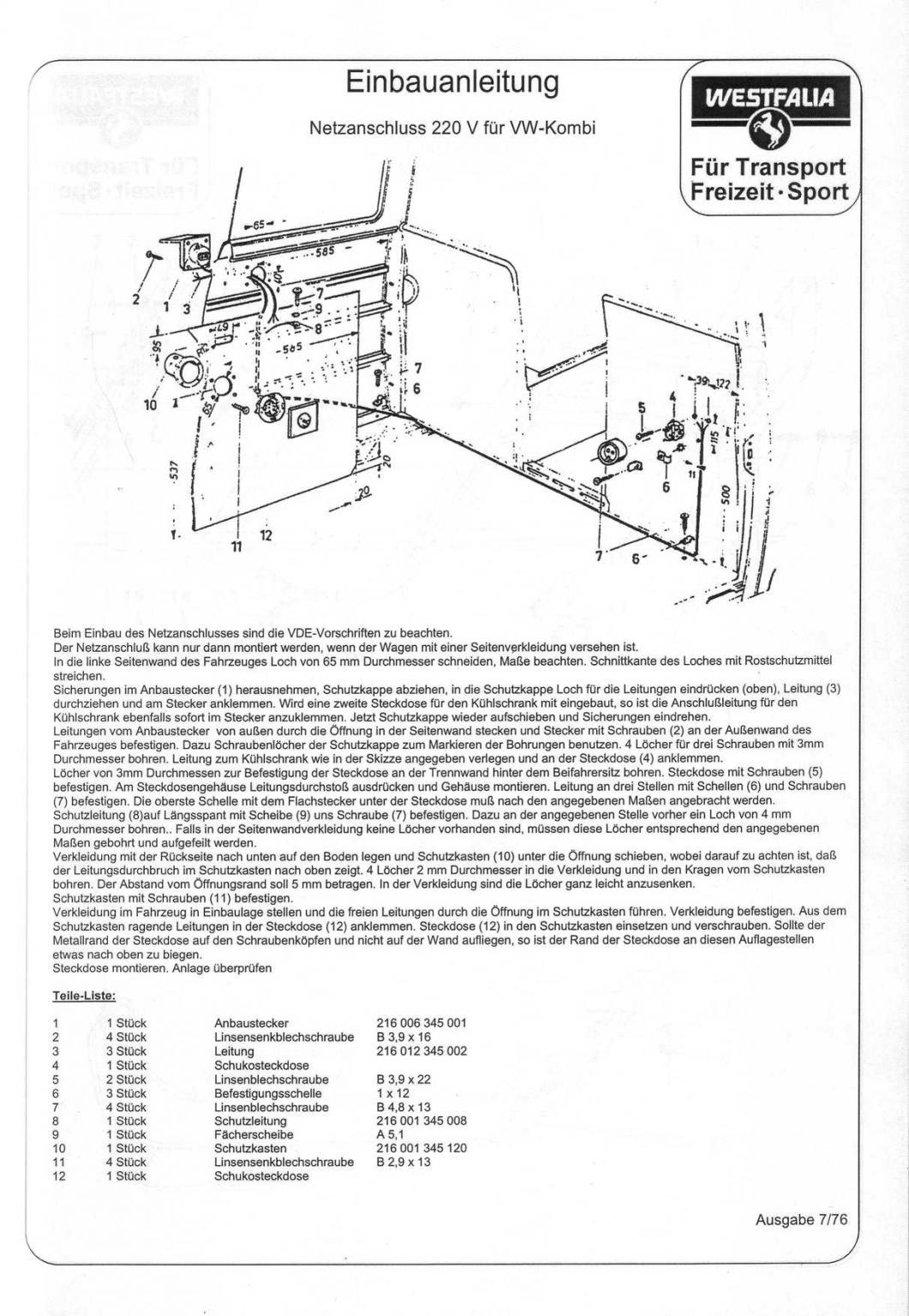

Westfalia hat die Löcher direkt in das Seitenblech gebohrt.
Soweit ich weiß ist das nicht unbedingt eine Hautroststelle bei unseren Bussen.
Nach dem Loch Bohren muss man halt die Schnittkante neu versiegeln.
Dazu empfehle ich erst einmal Lack. Den trocknen lassen und dann das Ganze mit Fett oder Hohlraumwachs einpinseln.
Wenn dann die Steckdose rein kommt passiert eigentlich nichts.

Bevor Du aber ein Loch in die Seitenwand bohrst, vergwissere Dich bitte wo die Verstrebungen verlaufen!
Nimm dazu einfach innen die Verkleidung ab.
Diesen Fehler haben schon andere begangen. Ich habe das live bei Andy (Hardtop-Westy) an einem Bus gesehen.
Ist ziehmlicher Murks.

Kolja hatte das hier mal gepostet:
download/file.php?id=10405&mode=view
Da sind die Maße eingetragen, wo Westfalia damals die Steckdose bei einigen Campern montiert hat. Jedoch weiß ich nicht, ob beim T2c
die Streben in der Seitenwand auch so verlaufen.
Auch ist das hier für die alten Schuko-Steckdosen, welche es zwar noch zu kaufen gibt, jedoch eigentlich nicht mehr erlaubt sind, da hier keine Sicherung
des Stecker vorhanden ist und z.B. das Kabel einfach abgezogen werden kann. Daher verbaut man heute die CEE- Dosen mit den blauen Steckern.
Aber da achtet keiner drauf.
Gruß Stephan

ich habe beim frisch restaurierten Bulli auch lange überlegt wohin damit.
Motorraum halte ich für ungeeignet, wo soll das Kabel hin? - oder soll die Klappe offen bleiben und Dir jeder am Motor rumfingern können?
Verdeckt am Unterboden wäre zwar eine Option, aber da ist es morgens auf 'ne Wiese feuchter als mir lieb ist für 220V.
Also klassisch seitlich ein Loch gebohrt, gefeilt... ins frische Blech
Aber wie schon geschreiben: vorher die richtige Stelle finden, in der man nicht auf Verstrebungen stösst -
hinten nahe dem Radhaus sind sie Kreuzförmit im weg (und bei mir aussen auch noch die L-Bus-Zierleisten)
Aussensteckdosen mit Gummiwasserschutz bekommst Du im Campingzubehörhandel oder z.B. bei http://www.reimo.de
Denk aber auch an einen passenden Sicherungsautomaten.
Und beim Kabelkauf für das Wurfkabel aussen unbedingt auf den Geruch achten!
Es gibt viele Billigkabel (wir hatten eines geschenkt bekommen
da stinkt der ganze Innenraum, selbst wenn man die Kabel in einer Plastiktüte aufbewahrt - und es wird auch nach Monaten nicht besser
Habe mir dann selbst eines hergestellt, aus hochwertigerem Material.
