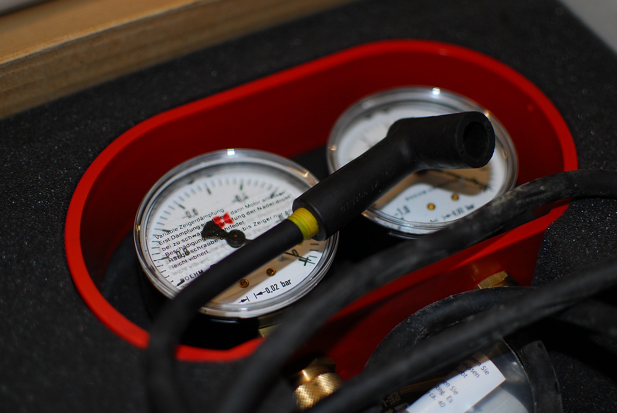

Hallo Harald,
die Unterdruckuhren habe ich mir schon vor Jahren gekauft - nur noch nie benutzt. Auch meine alte R100 könnte ich damit synchronisieren - habe ich beim Kauf gedacht. Es geht halt auch ohne. Aber ich würde die Uhren doch gerne mal benutzen...
Nur: Wo anschließen? und Welchen Unterdruck muss man haben? Kannst Du mir da Tipps geben?
bullige Grüße
Holger

Moin Holger,
ich weiß jetzt ja nicht, welche Uhren Du hast. Meine von Fa. Scheuerlein stülpst Du komplett von oben auf das Venturi-Rohr. Welche Werte da anliegen ist ja ziemlich wurscht, wesentlich ist schließlich allein, daß es auf beiden die gleichen sind ;-)
Solltest Du diese hübschen Synchron"uhren" haben, die über einen dünnen Schlauch "abgesaugt" werden wirst Du Dir wohl zwei Adapter basteln müssen:
In Betracht käme zunächst, unterhalb der Vergaser an den Unterdruckstutzen den Unterdruck zu entnehmen. Würde mich aber deswegen stören, weil es ja nur mittelbar das mißt, was oberhalb der Drosselklappe angesaugt wird. Daher würde ich dazu neigen, mir für die Venturis passende Adapter zu bauen. Konkret: passende Deckel von irgendwelchen Spraydosen oder zwei runde Sperrholzplättchen, jeweil mit Stutzen aus dem Aquariumbedarf für den Unterdruckschlauch. Jeweils auch zwei gleich große Bypass-Bohrungen. Denn wenn der gesamte Unterdruck durch die Uhren geht: könnte zuviel des zuwenig sein ;-)

Hallo Harald,
ich habe meine Unterdruckmessgeräte mal von Motorradteile Louis gekauft. Es sind nur Schläuche dabei. Keine Kappen o.ä.. Meine Idee war in die Kunststoffbücken zum Luftfiltergehäuse Anschlussstutzen hineinzubasteln und bei Nichtgebrauch bzw. normalem Fahrbetrieb mit einem Gummistopfen zu verschließen. Deine Idee, die Kunsstoffbrücken komplett zu entfernen und dann auf die Vergaser einen Anschlussdeckel zu stülpen, gefällt mir aber besser. Danke für die Idee. Ich werde es mal versuchen.

Er hat wohl die von Böhm oder vergleichbare und "durch" die fließt überhaupt nix, genau so wenig wie durch die Manometer an deiner Gasflasche oder im Heizungskeller. Man mißt (und behindert) damit keine Volumenströme (wie bei deinen Windrädern), sondern Drücke - und das vorzugsweise an einer Stelle, an der dieser (Unter-)Druck bereits besteht (Saugrohr), und nicht dort, wo man ihn mit irgendwelchen Lochblenden erst schaffen müßte (Venturi), wobei man außerdem noch nebenbei die ganzen Strömungsverhältnisse dort durcheinander brächte.
@Holger: Die vielzitierten Gummiwinkel an den Hosenrohren sind ein geeigneter Platz, um die Uhren anzuschließen. Falls du die Uhren von Böhm hast: Die mitgelieferten Gummischläuche dichten in den Gummiwinkeln ab, wenn du sie zuvor mit ein paar Lagen Isolierband umwickelst. Bequemer geht's eigentlich gar nicht mehr und du eliminierst damit auch alle Störeinflüsse von Zentralleerlauf und Bremskraftverstärker. Bevor du den Motor anläßt, die Dämpfung an den Uhren ganz zudrehen, um die Meßwerke zu schonen. Dann bei laufendem Motor öffnen, bis die Zeiger leicht und gleichweit zu zittern anfangen. Der Unterdruckwert liegt bei etwa -0.2 bar.

boggsermodoa hat geschrieben: Die vielzitierten Gummiwinkel an den Hosenrohren
Du meinst die Eckstücke an den Vergasersockeln? Nennen wir die "Hosenrohre"? Hihi :D
boggsermodoa hat geschrieben: Die mitgelieferten Gummischläuche dichten in den Gummiwinkeln ab, wenn du sie zuvor mit ein paar Lagen Isolierband umwickelst.
Ach komm, dann schicken wir Holger doch lieber zum Laborbedarfshandel. Da kann er sich dann zwei Gummikorken mit passendem Durchmesser kaufen, die schon ne Bohrung haben. Kosten zusammen nicht mal nen Euro. Und die Bohrung kann man ja mit nem handelsüblichen Bohrer gegebenenfalls noch weiten, bis die Schläuche der Uhren passen.
Tststs ;-)

Harald hat geschrieben: Du meinst die Eckstücke an den Vergasersockeln? Nennen wir die "Hosenrohre"? Hihi :D
Schatzibaby,
Wikipedia führt diesen Begriff zwar nur im Zusammenhang mit Auspuffanlagen auf, aber guck mal, ob du auf der Saugseite ein, zwei Bauteile findest, die diese Gestalt haben.
:evil:
Guddi Idee! (tm)
Isolierband hat schließlich kein Mensch, während es einen "Laborbedarfshandel" in jedem Kuhkaff gibt. Außerdem ist es ein Leichtes, mit 'nem "handelsüblichen Bohrer" einen Gummikorken so auszuweiden, daß noch drei Zehntel Wand stehen bleiben!

:unbekannt:
dann laß uns wenigstens was anderes als dies unsägliche Isolierband nehmen. Ich höre ja schon das "Schlurp", mit dem der von Dir gewünscht "Friemel" durchgesaugt wird, um dann irgendwo hängen zu bleiben, wo man das Mistzeug nicht haben will.
boggsermodoa hat geschrieben:...aber guck mal, ob du auf der Saugseite ein, zwei Bauteile findest, die diese Gestalt haben.
Geht gerade nicht, bin im Büro. Bin mir aber ziemlich sicher, daß da keine Bundfaltenhosen mit offenem Latz sind :stupid:
