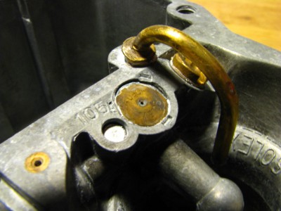

habe vor kurzem meine Vergaser vom "professionellem" Ultraschallbad wiederbekommen, dass von einem Industrieservice angeboten wird und durchaus Erfahrung mit Vergaserreinigung hat. Nicht nur ich, sondern auch der Inhaber der Firma ist mit dme Ergebnis unzufrieden.
Das Alu der Vergaser ist mattgrau angelaufen und in jeder Ritze verbirgt sich eine weißliche Kruste. Die lässt sich mit dem Finger oberflächlich zwar abtragen, doch, wenn ich sie mit Wasser spüle und mit einer Zahnbürste abschrubbe, kommen die Verkrustungen wieder. Da möchte man gar nicht wissen, was in den Düsen zu finden ist...

ja das ist so eine Sache. Ich habe mich mittlerweile auch wieder von dem Ultraschallbad getrennt. War ansich echt ne feine und einfache Sache. Einzelteile bekommst Du da mit den richtigen Reiniger wirklich super sauber. Funktioniert aber ehrlicherweise wirklich nur bei glatten Oberflächen zufriedenstellen. Die Vergaser müssen natürlich auch mit dem richtigen Reiniger gereinigt werden. Viele machen da ja z.B. Kukident tabs oder so rein. Das ist natürlich Quatsch.
Ich bin dazu übergegangen, die Teile einfach wieder zu waschen und die Vergaser von innen per Hand ordentlich sauber zu machen. Aussen mache ich das mit feiner Stahlwolle und bei Bedarf mit nem kleinen Strahlgerät und Glasstrahlmittel. Dauert länger, ergebnis ist aber deutlich besser. Mache das aber auch für mich und da ist die Zeit ja kein rechnerischer Posten.
Unterm Strich, ist das ganze Ultraschallreinigen bei Vergasern aber dann doch eher mit Vorsicht zu geniesen, wenn dann am besten selbst, sonst weis man eben auch nicht mit was gereinigt wurde!
