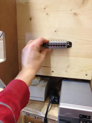

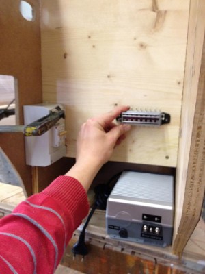

So, nach einiger Verzögerung durch andere Sachen, geht die Planung der Elektrik weiter.
Im Moment mache ich mir gedanken, wo ich am Sinnvollsten die einzelnen Komponenten platziere.
Eigentlich will ich die Teile (Batterieladegerät, Fi-Schalter, Sicherungskasten) in den Schrank einbauen, in dem die alte Berlinkühlbox drin war.
Hab deswegen mal zwei Beispielbilder gemacht. Spricht etwas gegen?
Option A. FI-Schalter liegend
Option B, Fi Schalter an der Seite

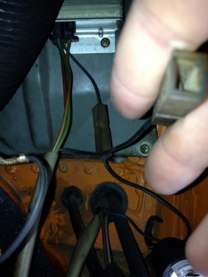

so. jetzt gibts mal wieder ein update.
wechselstrom ist verlegt.
beim 12V muss ich noch die verbraucher an die neue Batterie umhängen. Was auch noch fehlt ist das Trennrelais.
Dazu habe ich ein paar blöde fragen. Ich muss das Relais ja an D+ der Lima hängen. Leider hab ich keine Ahnung wo dieses Kabel ist :steine:
Also ich vermute mal das es eines der Kabel ist, die zum Regler gehen?
Ich habe dort auch noch ein Kabel, dass gar keinen Anschluss hat...
Kabel die zum Regler gehen.

winniwinter hat geschrieben: Ich muss das Relais ja an D+ der Lima hängen. Leider hab ich keine Ahnung wo dieses Kabel ist :steine:
Yep, das Rote (1^2), das dort Gesellschaft von dem Blauen (0,5^2) erhält, das nach vorne zur Ladekontrollleuchte führt.

Beiträge: 6523
Re: Kabel Kabel Kabel
ist das nicht ein schwarzes Kabel mit Stecker T1a?
zum Anschluss ans Prüfnetz bzw. an den Diagnosestecker, sofern vorhanden?

Rolf-Stephan Badura hat geschrieben:ist das nicht ein schwarzes Kabel mit Stecker T1a?
Ist auf dem von mir verlinkten Stromlaufplan nur schlecht zu erkennen, aber bei dir steht da eindeutig B+ und nicht D+. :wink:
Hallo Clemens,
ich meinte nur das Kabel das er nicht zuordnen konnte - nicht wo er sein Trennrelais anschliessen soll...
ist wohl schon spät, gute Nacht :wink:
